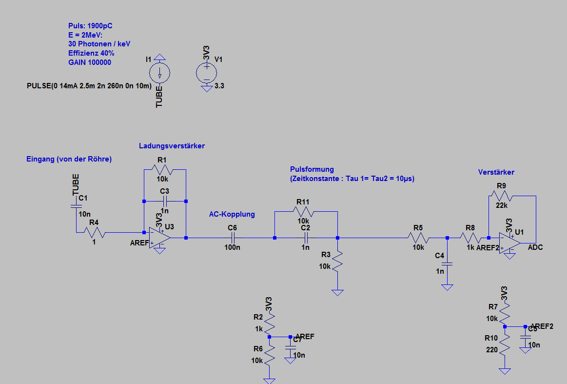

ich möchte Pulse einer PMT (Photomultipliziererröhre) erfassen. Für
einen Szintillatordetektor. Im Idealfall möchte ich ein Spektrum
erfassen, und das mittels eines µC.
Im Endeffekt will ich die Fläche der Pulse wissen, weil darin die
Information steckt, wieviel Energie das gerade detektierte Photon hat.
Und da wäre die Frage, ob ein Sigma-Delta-Wandler sinnvoll ist.
Grund:
Soweit ich verstanden habe, erfasst der Sigma-Delta-Wandler ja nicht
zeitdiskrete Einzelwerte (also Punkte auf dem Grafen), sondern im
Endeffekt "Mittelwerte" über den Abtastzeitraum.
Würde mir der Wandler die Fläche des Impulses (=DC-Anteil) korrekt als
Ergebnis liefern, wenn der komplette Impuls in ein Sample passt (Siehe
Bild : Sample a)?
Und, wenn der Impuls nicht synchron zur Abtastung kommt (und sich auf
z.B. zwei Samples verteilt), kann ich dann die Samples addieren und
erhalte die korrekte Fläche (Bild: Sample b und Sample C)?
Mir ist klar, dass ich eine analoge Vorverarbeitung in Form von
Impulsformung benötige. Daher wäre noch interessant, wie weit ich die
Pulse strecken muss, und wie sich das auf den Fehler auswirkt.

Prinzipiell sollte der DC-Anteil von Impulsen, die kürzer als 1 Sample
sind noch abgebildet werden können. Interessant ist für mich
ausschließlich der DC-Anteil. Ich vermute, der Sigma-Delta-Wandler wirkt
effektiv wie ein Integrator über die gesamte Samplezeit.
Die Idee ist, einen recht "langsamen" Sigma-Delta-Wandler wie den
http://www.ti.com/product/ads1146 nutzen zu können, und trotzdem
passable Pulsraten zu erreichen.
Daher meine Frage. Mir fehlt nur jede Idee, wie weit ich die Impulse
strecken muss, um welchen Fehler zu erreichen :-(

Die Impulse sind extrem kurz (einstellige ns), so dass sowieso eine
analoge Vorverarbeitung erfolgen muss. Also kann ich die Impulsbreite
einstellen - das ist nur eine Frage von Bauteilwerten.
Wie schnell die Impulse hintereinander kommen, kann ich nicht sagen. Das
hängt von der Empfindlichkeit der Anordnung ab. Ich habe aber definitiv
nicht vor, hochradioaktives Material anzuschaffen, daher gehe ich mal
von <50 Impulsen pro Sekunde aus.
Problem:
Wann ein Impuls auftritt, und was der Abstand zwischen zwei Impulsen
ist, ist zufällig (wir reden hier von Radioaktivität - zufälliger geht
nicht).
D.h. die Impulse will ich möglichst kurz wählen, um eine möglichst
geringe Wahrscheinlichkeit zu haben, dass sich zwei Impulse zu einem
addieren.
<100µs kling sinnvoll.
Wobei ich sagen muss, das sind Details. Momentan geht es mir eher darum,
ob das Konzept an sich so aussichtsreich ist, dass sich ein Prototyp
lohnt ;-)

von Egon D. (Gast)
Zeno schrieb:
> Die Impulse sind sehr kurz, so das die genaue Bestimmumg
> der Fläche unter dem Impuls technisch sehr schwierig wird.
Richtig.
Genau deshalb ist es weithin üblich, die Pulse nicht
unbearbeitet zu registrieren, sondern vorher eine
Pulsformung vorzunehmen. Die Pulsformer sind lineare,
zeitinvariante Systeme -- das bedeutet, dass ein
fester, genau determinierter Zusammenhang zwischen
der Energie des Eingangspulses und der des Ausgangs-
pulses vorliegt.
All das ist hier auch schon tausendmal durchgekaut
worden.
von Gustl B. (-gb-)
Nein Photomultiplier arbeiten nicht digital. Die Impulshöhe und die
Fläche darunter sind abhängig von der Lichtmenge.
Ja, man verwendet üblicherweise Pulseshaping. Machen wir hier auch und
bekommen so mit dem Photomultiplier eine ordentliche Energieauflösung
hin.
Der Nachteil ist aber, dass dieses Pulseshaping die Impulse sehr viel
breiter macht. Man kann also schnell aufeinanderfolgende Impulse nicht
mehr unterscheiden. Das ist dem Threadersteller hier vermutlich egal. In
meinem Anwendungsfall im oben verlinkten Thread aber nicht.
Hier würde ich tatsächlich empfehlen die Impulse vorher breiter zu
machen wenn das für die Anwendung OK ist. Daher hatte ich auch oben
geschrieben das es mit der Gesamtzahl der Impulse in einer Zeiteinheit
zusammenhängt.

von szintillator (Gast)
Wolfgang schrieb:
> Was der TO braucht, ist ein Ladungsverstärker. Die erzeugte Spannung
> kann man sich dann mit dem ADC angucken.
Das habe ich mir als Alternative überlegt.
Einen Ladungsverstärker, der mit einem Analogswitch zurücksetzbar ist,
sobald ein ADC den Wert ermittelt hat.
In der Simulation funktioniert das auch einigermaßen. Mir gefällt aber
die Komplexität nicht so sehr.
ich hab mal eine Schaltung zusammengeklickt, nach folgenden Quellen:
http://www.desy.de/~garutti/LECTURES/ParticleDetectorSS12/L8_readoutElectronics.pdf
http://ns.ph.liv.ac.uk/~ajb/ukgs_nis/pre-course-material/lec2-03.pdf
Siehe Anhang. Ich hab mal die Simulation angehängt, und ein Bild der
Schaltung.
Jedenfalls wird der (kurze) Impuls über einen Ladungsverstärker erfasst.
Dahinter ist ein CR-RC Netzwerk, dass den Puls in der Bandbreite und der
Breite begrenzt. Mit 1-10MSPS sollte sich der Impuls gut abtasten
lassen.
Dahinter ist ein Verstärker.
Wo ich noch Tipps gebrauchen könnte:
R11 verhindert ein "Unterschwingen" nach dem Impuls. Mir ist nicht klar,
welchen Wert der haben muss.
Hier finde ich nichts in diversen Appnotes.

von Rainer V. (a_zip)
szintillator schrieb:
> szintillator
Hi, mich würde interessieren, welchen OP du in der Simulation verwendet
hast. Ein Ladungsverstärker ist schon eine Welt für sich!
Gruß Rainer
> Gruß Rainer
Das Modell ist ein idealer OPV. Das hat den Vorteil, dass die Simulation
schneller läuft, und man sich nicht mit den Seltsamkeiten der Modelle
herumschlagen muss.
Deshalb tue ich die realen Modelle meist erst ganz am Schluss hinen.
Wichtig ist aus meiner Sicht:
- Ausreichende Bandbreite und Slew-Rate (>1MHz Bandbreite, >3V/µs
Slewrate)
- Geringer Eingangsstrom (<1µA)
- Rail2Rail In und Out
Ich verwende oft den OPA340, der passt hier anscheinend ganz gut. Der
hat 5,5MHz, 6V/µs und 60pA. Lt. einer Simulation mit dem Modell von TI
erfüllt er den Zweck.
Für den Szintillatorkristall hätte ich einen NaI(Tl) - Kristall
vorgesehen. Für die Röhre werde ich eine R9420 probieren. Wahrscheinlich
werde ich sie bei etwa 1kV betreiben (also ungefähr 100000 Verstärkung).
> Slewrate)
Ja, aber bedenke, das deine Signale vielleicht nicht in dem Band liegen!
Und welche Pulshäufigkeit erwartest du??? Wir hatten seinerzeit
Wiederholraten unter 1µS. Analog eine wirkliche Herausforderung!
Gruß Rainer
