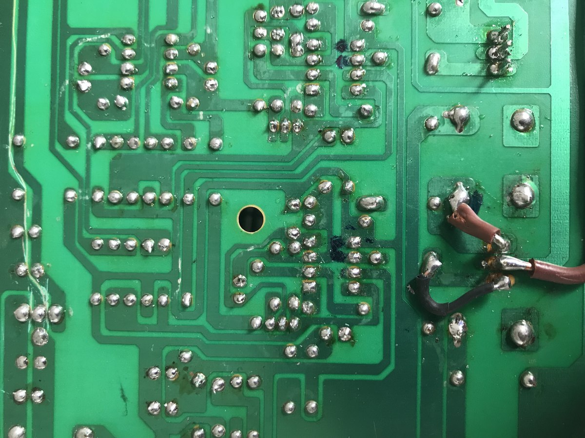

Ach.... Bilder gibt es auch
Grüße
von Fabian J. (mahoney)
Hi!
Hier gibt es noch zwei Bilder vom UC3843 gemessen von Ground zum Output
Kanal 1 und 2
Grüße

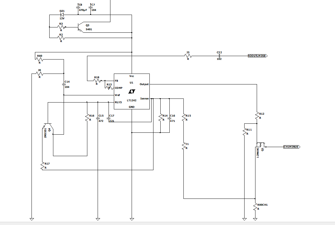

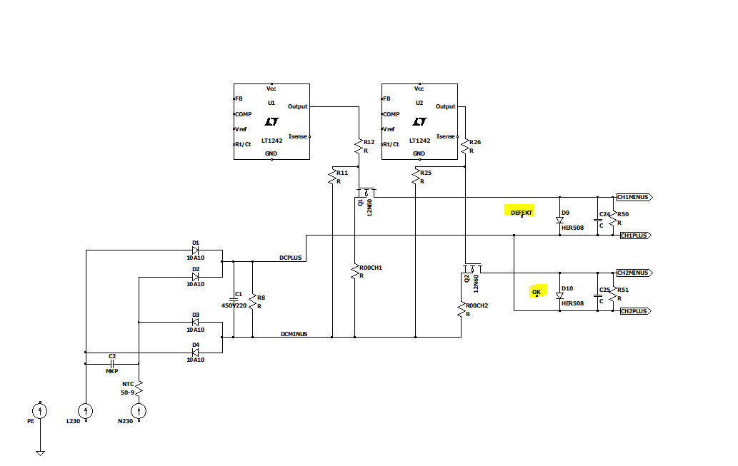

Hallo!
Dies ist mein erster Schaltplan.
Für den UC3843 habe ich den LT1242 verwenden (symbolisch)
Des weiteren kann ich die Mikroschalter als Fehlerquelle leider
ausschließen.
Habe einfach das Bedienteil abgesteckt und der Fehler blieb.
Ich würde mich freuen, wenn Ihr noch den ein oder anderen Tipp für mich
parat habt.
Viele Grüße
von Dieter (Gast)
Hinter dem Widerstand, entspricht dem Gate, wuerde ich die Oszi Bilder
vergleichen. Am Widerstand im Sourcepfad wuerde ich das auch machen.
Und beide Roo messen.

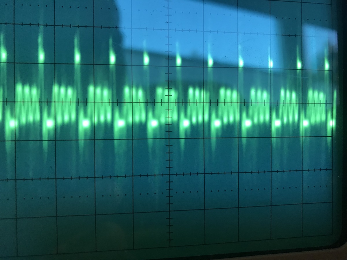

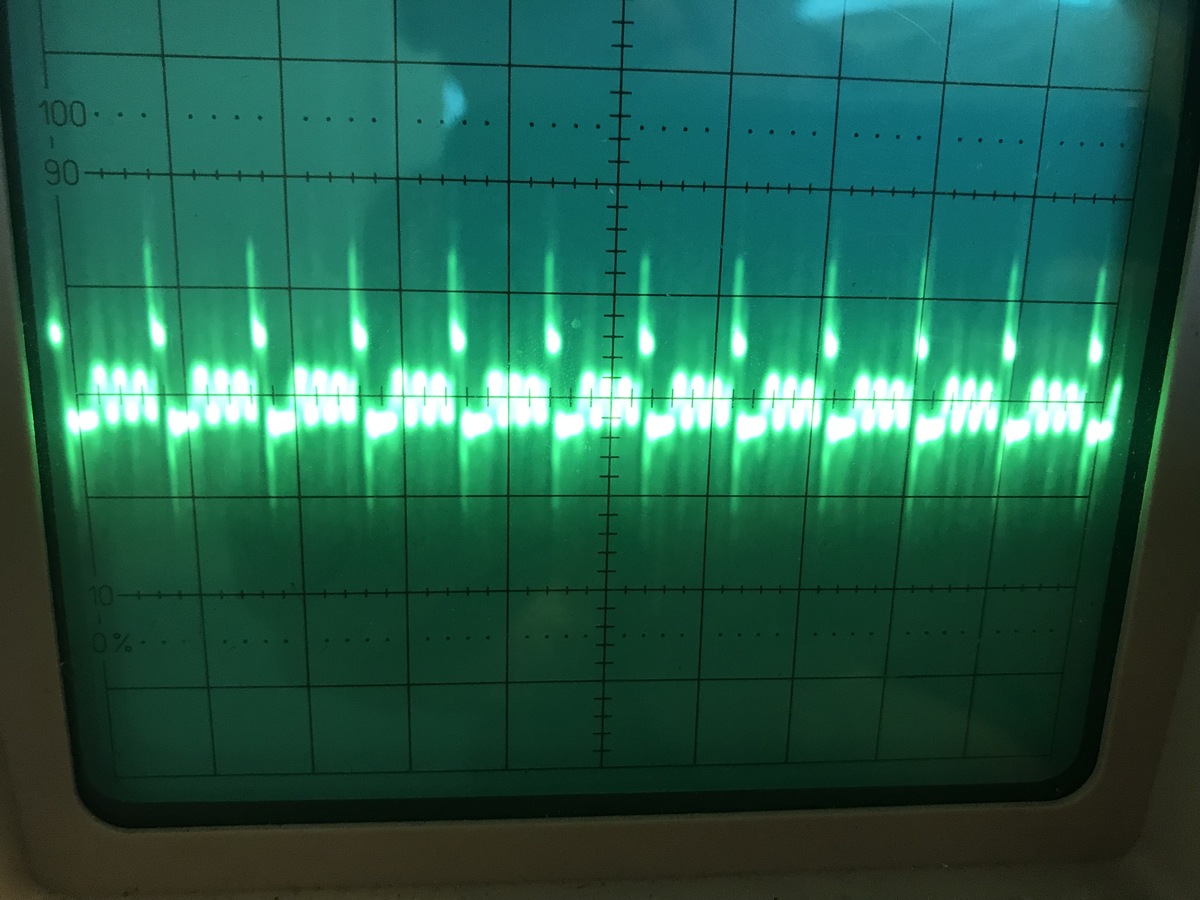

von FS (Gast)
Roo = R00CH(1,2) ?

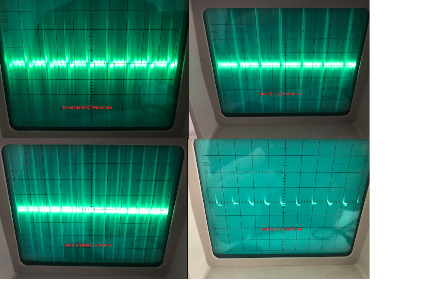

Hallo!
die ersten "Messungen" sind durch und ich würde sie gerne mit Euch
teilen
(s. Bild)
Die Messung wurde am Gate des Mosfet durchgeführt.
Als Leihe sehe ich einen Unterschied zwischen Kanal(defekt) und Kanal
(i.O.)
Des Weiteren ist mir heute aufgefallen, dass die Schaltung Geräusche von
sich gibt, wenn ich den Motor des defekten Kanals einschalte.
Bin echt mit meinem Latein am Ende. Habe mal gelesen das der UC38xx
evtl. in einen Protect - Mode geht aufgrund defekter Kondensatoren.
Deshalb hatte ich diverse Bauteile quer getauscht. Leider ohne den
gewünschten Erfolg.
Würde mich über den ein oder anderen Tipp sehr freuen.
Viele Grüße

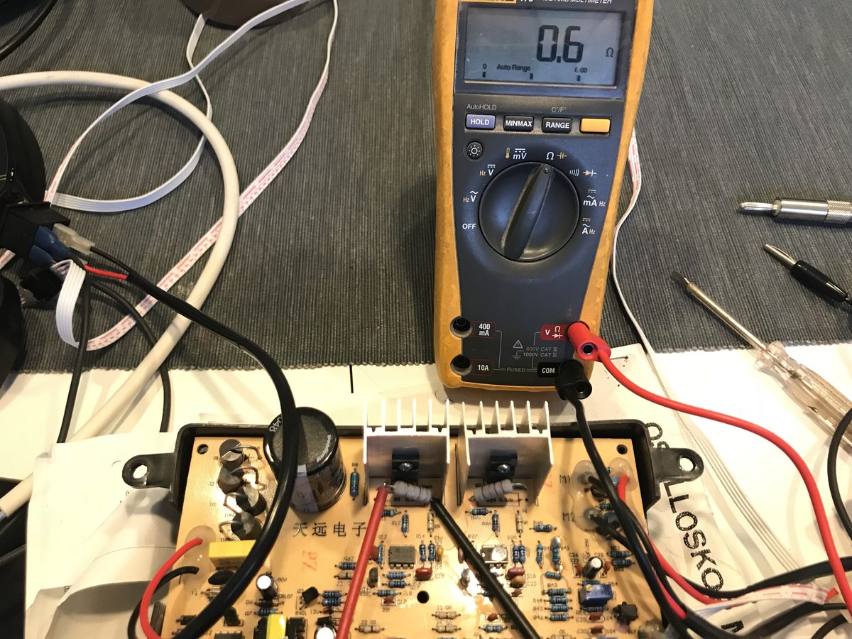

von Hubert G. (hubertg)
Die beiden Roo schon gemessen.
Ist dein Bezugspunkt des Oszi DCplus oder DCminus?
Hi!
Bzgl. Bezugspunkt.
Keine Ahnung
Schwarz (Minus) an Ground (UC38xx)
Rot (plus) am Widerstand des Output (Ebenfalls UC38xx)
Die beiden R00s liegen vorm Source,
Wo ich bei beiden Kanälen 300VDC gemessen hatte.
R00CH01 = 0,6OHM
R00CH02 = 0,6OHM
Grüße
Dann ist den Bezugspunkt Ground oder gleich DCMinus.
Pin5 des UC38xx und DCMinus sollten das gleiche Potential haben.
Bei allen Messungen bleibt eine Strippe des Meßgerätes, oder Oszi, immer
auf DCMinus, sonst misst du nur Mist.
Jetzt noch mal messen auf CH1plus, CH1Minus, Source Q1.
Spannungen auf Pin7 des UC38xx vergleichen.
Mit den Oszibildern kann man nichts anfangen.

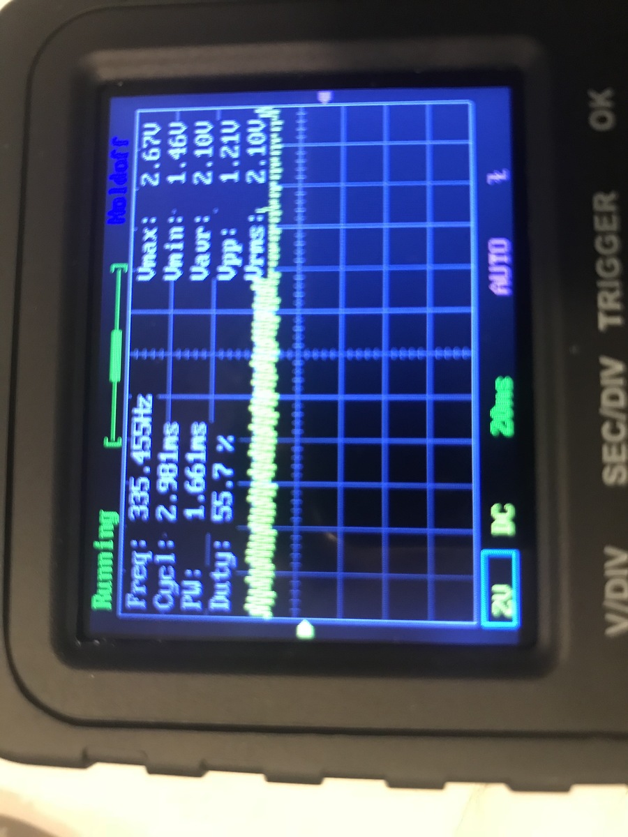

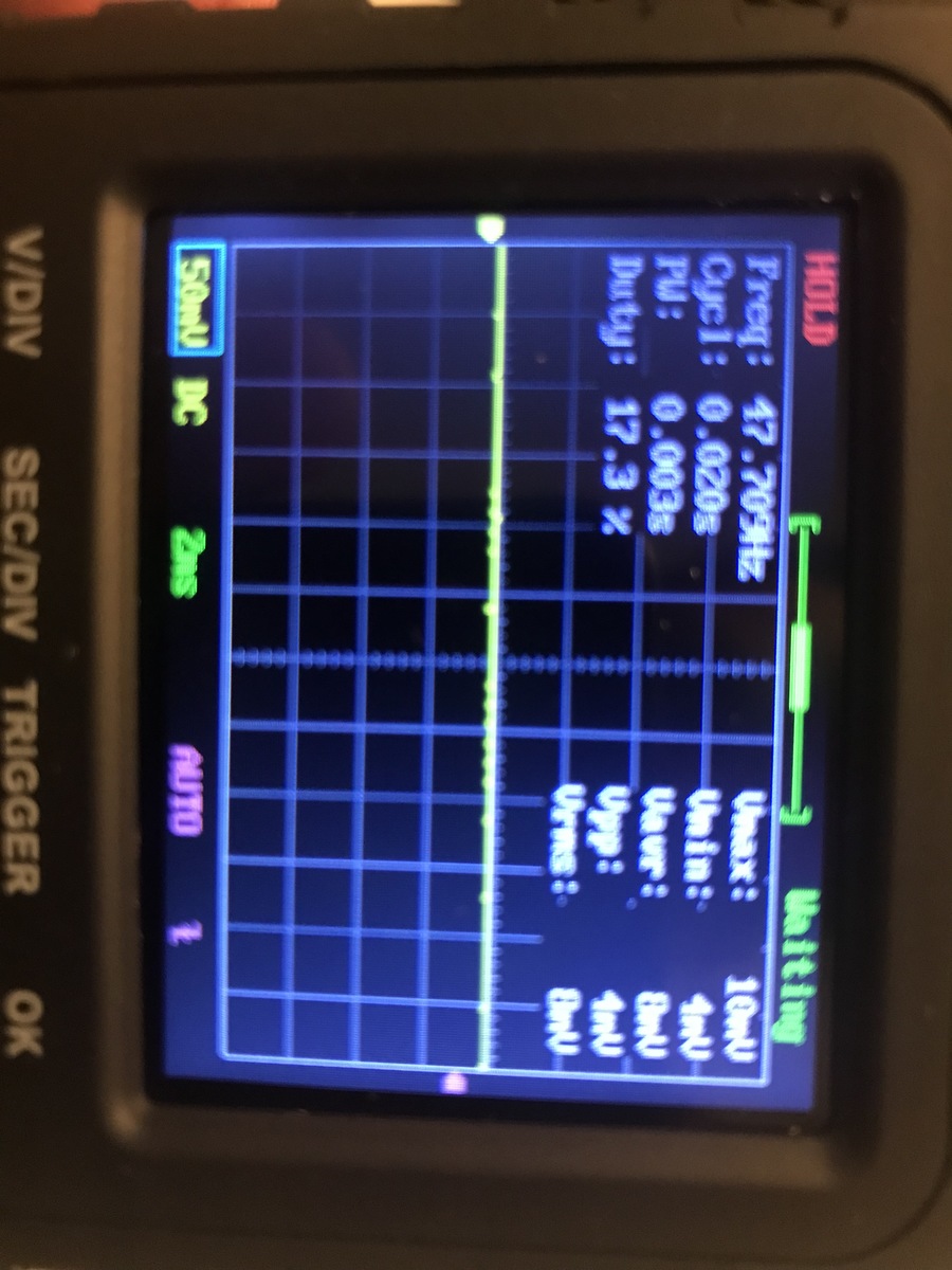

von Dieter (Gast)
Wie sind die Oszi-Bilder am IC-Ausgang der beiden Kanäle?
Dabei auf keinen Fall vom Pin abrutschen und Kontakt mit anderen Pins
verursachen. Das IC hat dann Schrottwert.
Es könnte noch ein Fehler eines Bauteiles im Rückkopplungspfad auf das
IC vorliegen.
Hi!
meine Osziloskop Bilder sind sehr schlecht  (vermutlich mangelnde
Erfahrung beim einstellen / messen)
M.E. messe ich dennoch halbwegs richtig.
@Dieter / alle
Die 4 Messungen von heute (s. Bild)
Alle am Ausgang der jeweiligen IC / UC entstanden (Pin 5 = Minus
(Ground) / Pin 6 = Plus (Output))
Jeweils pro Kanal im „Standby“ und beim
Fiktiven einschalten der Motoren (Fernbedienung)
Beim defekten Kanal sehe ich keinen Unterschied zwischen Motor an oder
aus.
Beim „ganzen“ Kanal könnte ich ein PWM Signal am Output erraten?
Die Sache mit dem Rückkopplungspfad hört sich gut an. Kann ich dies
messen?
Grüße

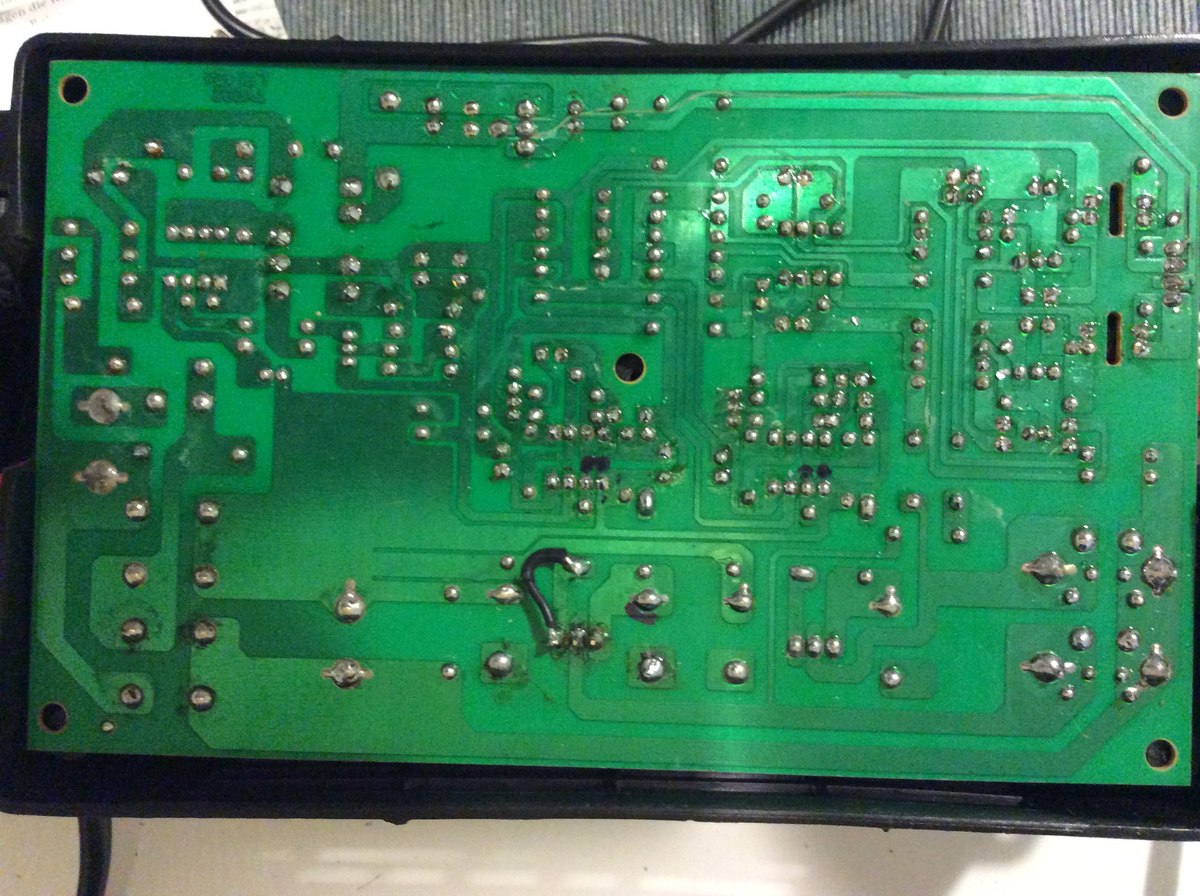

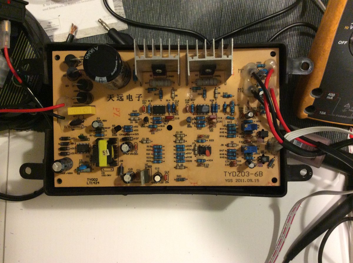

Hi!
Ich würde gerne noch einmal die Osziloskop - Messung wiederholen.
Demzufolge würde ich gerne einen gemeinsamen Messpunkt (z.B. Masse)
ausfindig machen.
Wie mache ich dies am besten da z.B. Die Mosfet im Minus - Zweig hängen
(Source und Drain = Minus)?
M.E. Ist dann das Potential nicht gleich, da DC Minus durch die
fehlerhafte Ansteuerung des Mosfet nicht das gleiche Potential haben
kann?
Oder denk ich einfach zu kompliziert?
Bin echt gespannt ob die Schaltung nochmal repariert werden kann...

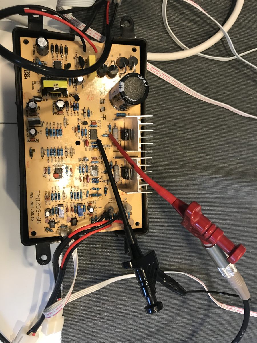

Hallo!
Heute nochmals beide IC mehrfach gegen gemessen.
Messung via Ground an den R00CH01 und Prüfspitze entsprechend an PIN 1 -
IC Typ = UC3843B
Ich poste mal die Messung im idle Mode (Motoren aus)
Pin
1 COMP     Defekt = 1,513V    i.O. = 1,421V
2 FB       Defekt = 5,729V    i.O. = 5,667V
3 CS       Defekt = 0,005V    i.O. = 0,002V
4 RT/CT    Defekt = 0,444V    i.O. = 0,329V
5 GND      Defekt = 0,001V    i.O. = 0,003V
6 Output   Defekt = 0,001V    i.O. = 0,003V
7 VCC      Defekt = 12,72V    i.O. = 12,66V
8 VREF     Defekt = 0,452V    i.O. = 0,341V
Kann die Messung jemand deuten?
Fotos folgen gleich
Grüße

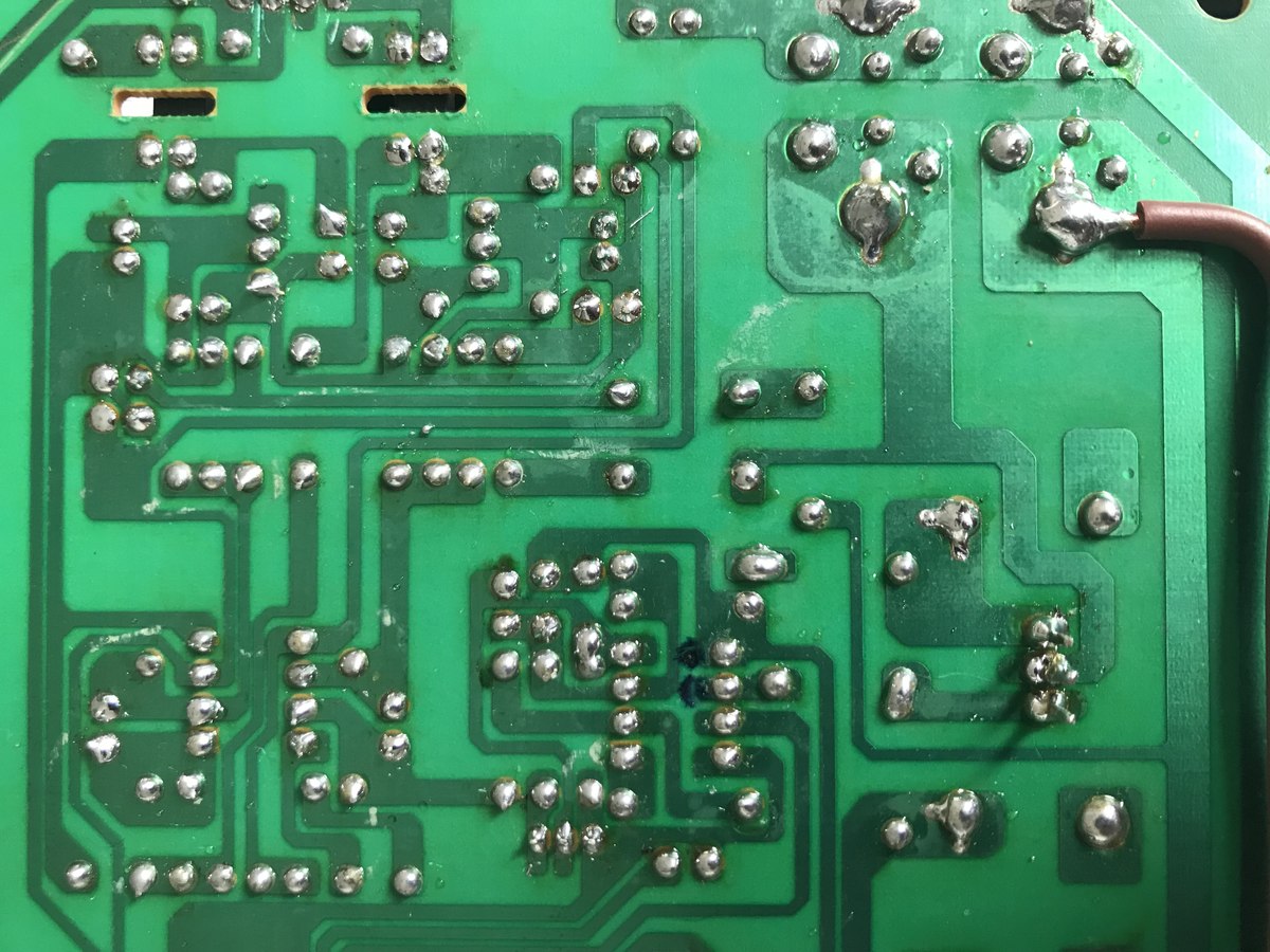

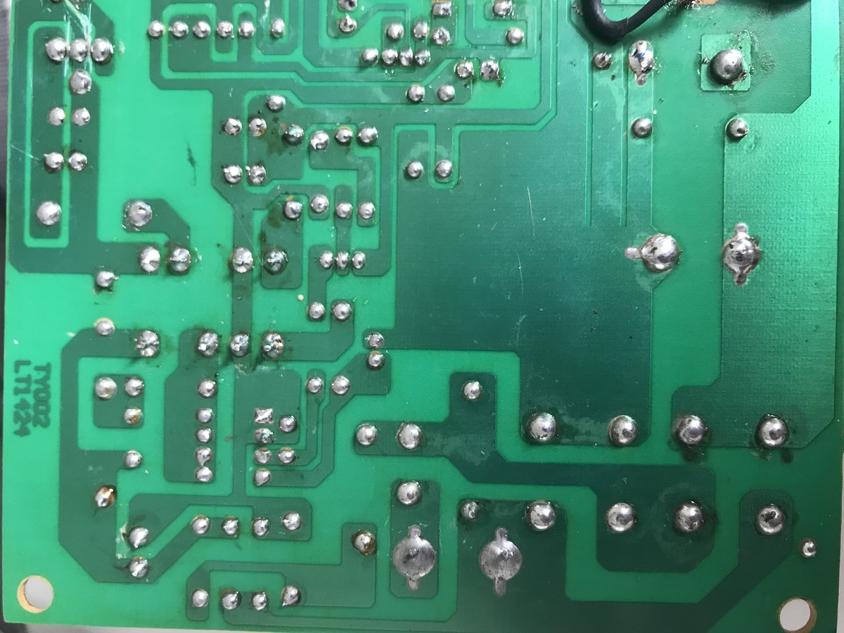

Hi!
Anbei die Fotos.
Den Mosfet des defekten Kanal musste ich leider schon Brücken.
Grüße

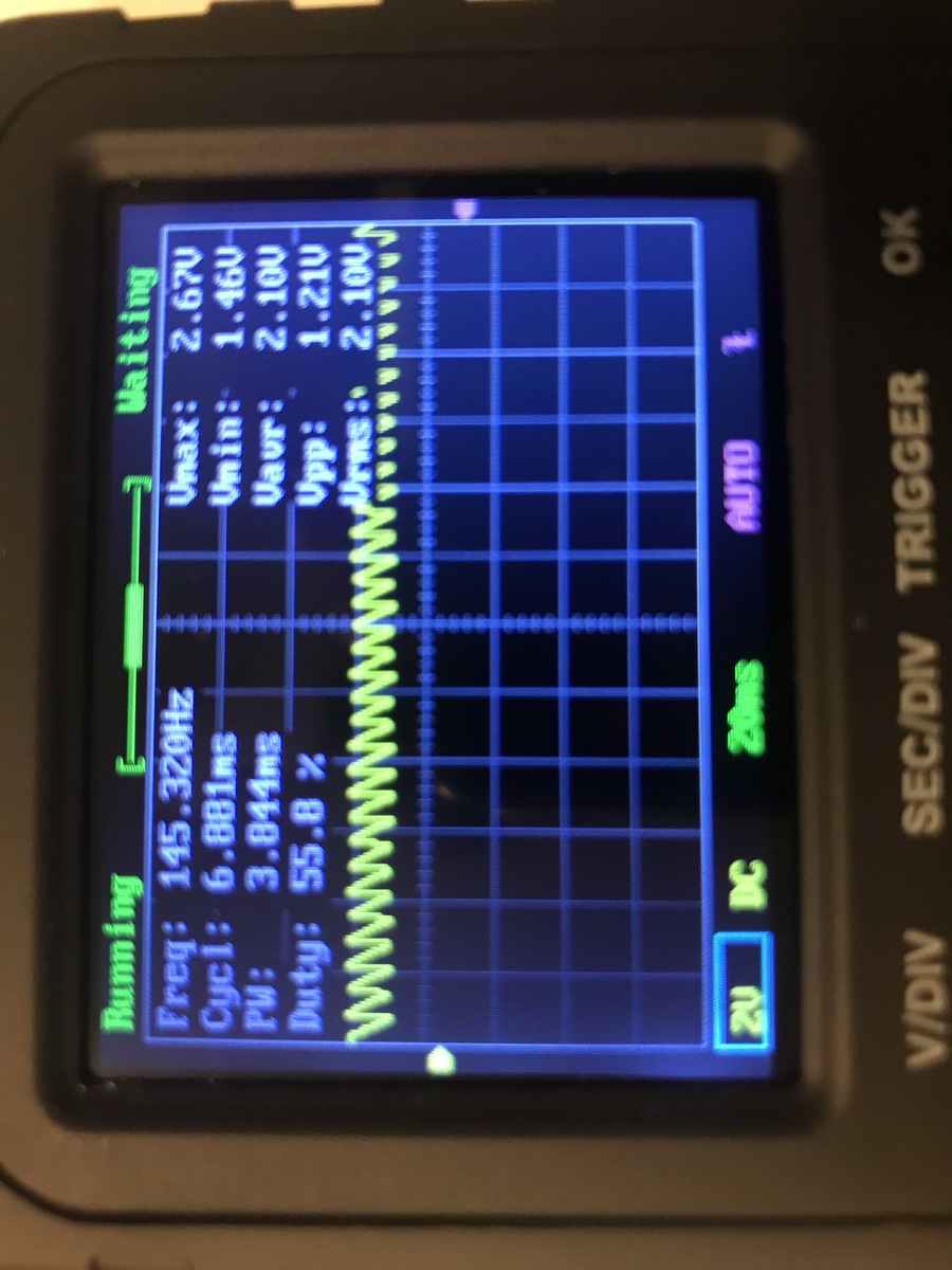

Hallo!
Habe noch mal am IC gemessen. Hoffe die Oszi Bilder sind nun „lesbar“
Erstmal Kanal (i.O.)
Pin 6 (Output) und Pin 3 (CS / intense)
Und der defekte ebenfalls Output und CS
von Dieter (Gast)
Ergänze Deinen Schaltplan, wie hinz bereits schrieb.
Wenn man das richtig sieht, dann sind am Ausgang des defekten Bauteils
keine Signale vorhanden.
Hi!
Danke für Eure Hilfe
Habe heute mal wieder gezeichnet. (Hoffentlich OK)
Jedenfalls wusste ich nicht wo ich aufhören sollte.
Vielleicht reicht der Plan
Freue mich über weiteres Feedback
Schon versucht vernünftige Oszi-Bilder zu erhalten?
Wären wahrscheinlicher aussagekräftiger als das Messen mit den
Multimerter.
Hi!
Wollte mich nochmal an vernünftige Oszi Bilder wagen.
Welche Messungen wären zu empfehlen?
Grüße
Vom Output bis zum Motor und vom Sensewiderstand bis zu Senseeingang des
IC.
Hi!
Ok. Danke. Werde heute mal mein Glück versuchen
Schönes Wochenende
von hinz (Gast)
Zeig mal was an der "linken" Seite von R18 anliegt.
BTW: Dein Schaltplan hat mit Sicherheit noch zahlreiche Fehler.
von Flip B. (frickelfreak)
sieht für mich nach einem kurzschluss am ausgang aus. motor mal
abklemmen oder die diode am ausgang prüfen.
Hi!
R18 geht via J3 an den IC LM358P
(Pin 7 = Ouput2)
Bzw. R18 via J3 und C22 an den IC LM358P
(Pin 7 = Inverting Input 2)
Hallo!
Die Motoren sind abgeklemmt.
Dioden D9 und D10 (erster Schaltplan) habe ich quer getauscht und beim
Testen
Keine Fehler festgestellt :-(
Grüße
Fabian J. schrieb:
> Hi!
> (Pin 7 = Ouput2)
> Grüße
Pin 6 = Inverting Input 2
Sorry
von hinz (Gast)
Fabian J. schrieb:
> Fabian J. schrieb:
>> Hi!
>> (Pin 7 = Ouput2)
> Sorry
Nicht was dort angeschlossen ist, sondern was dort anliegt.
