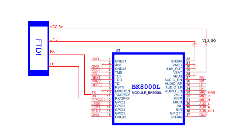

ich habe mir ein BK8000L Bluetooth Modul organisiert
und bin nun am rumbasteln
Ich möchte gern meine heimischen Boxen und Musikanlagen mit Bluetooth
Funktion Aufrüsten, habe dies bisher auch soweit geschafft
Das Modul hat leider einen Komischen Anzeigenamen "MagicMirror"
und kein Passwort.
Da ich nun wenig Lust habe, dass meine Nachbarn über meine Musikanlage
ihre
eigene Musik ohne Nachfrage abspielen können soll da nun ein Passwort
verwendet werden und den Namen abzuändern wäre auch nicht schlecht.
Soweit ich mir das erlesen habe geht dies mit dem Modul auch über
AT commands.
Nun ergeben sich folgende Probleme
Meine Module haben auf jeder Seite einen Pin weniger als sie haben
sollten
(15 statt 16)
ich bekomme auch keine Serielle verbindung hin.
Versucht habe ich das ganze Über so ein FDTI teil,
was ich mir für Arduinos etc. gekauft habe.
Ich habe bereits lange danach gegoogled und den Hersteller bzw den
Versender der Module angeschrieben.
einziges Resultat.
Ein Data sheet in Chinesisch.
dass eben auch eine andere Pinzahl als mein Modul vorgibt
nun meine Fragen dazu
Welches Programm nutze ich im idealfall dafür?
    Ich habe mehrere ausprobiert und habe bisher Keine Antwort vom Chip
    erhalten,wenn ich einen Command eingetippt habe
Kann ich irgendwie Prüfen, ob ich die Richtigen pins für TX/RX benutze?
Habe ich das richtig verkabelt?
Ich hoffe sehr dass ihr helfen könnt.
seid mir bitte nicht böse wenn ich ne info vergessen habe,
werde diese bei Möglichkeit noch nachliefern.
Stimmen Baudrate und Datenformat?
Muss ein anderer Pin auf ein bestimmtes Potential gezogen werden?
Tust du das auch, falls nötig?
Woher weißt du, dass du keine Verbindung hinbekommst?
Was versuchst du, was erwartest du, was passiert?

Hast du TX und RX korrekt angeschlossen? TX ist ein Ausgang, RX ein
Eingang, und es ist nicht immer klar, aus welcher Richtung das
betrachtet wird. Im Zweifelsfall schließt du von deinem Adapter nur
den Empfänger (also RX) an, und zwar testweise an beide Pins.
Welche Spannung benutzt dein Adapter? Das Bluetooth-Modul verträgt keine
5V, wenn dein Adapter also 5V ausgibt, machst du ziemlich sicher was
kaputt.

Was das TX/RX betrifft, damit habe ich so angeschlossen wie in meiner
Zeichnung, werds jetzt aber auch mal anders herum probieren
