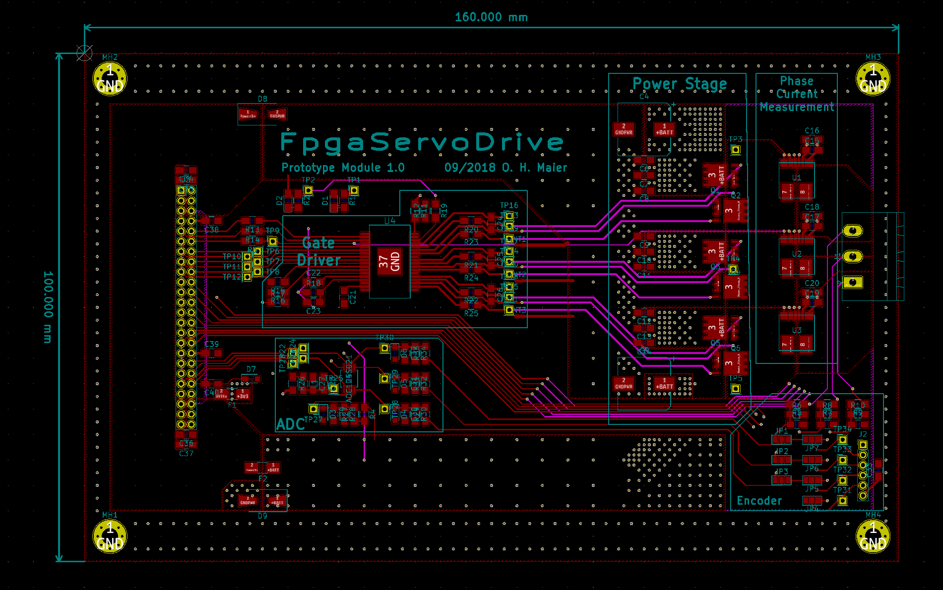

ich entwerfe gerade mit KiCad ein Dreiphasenwechselrichtermodul für
Drehstrommotoren, das später von einem FPGA mit Signalen versorgt werden
soll.
Schaltplan und Layout sind größtenteils fertig (bis auf Feinheiten), ich
habe jedoch noch zwei Fragen. Hier zunächst der Link:
https://github.com/qosch/FpgaServoDrive/tree/master/Hardware/PrototypeBoard

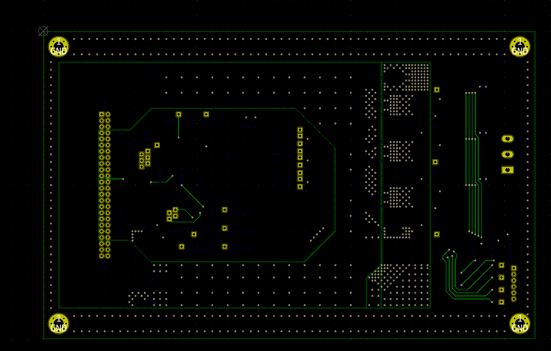

Ich habe Bilder der drei Lagen mit Signalen angehangen (erstes Bild
obere Lage und innere 3,3V Lage mit einigen Signalen, zweites Bild die
untere Lage) es ist aber vermutlich schwierig das Layout anhand dessen
zu verstehen. In KiCad ist es einfacher.
Eine grobe Erläuterung der Komponenten:
Links ist der Pfostenverbinder mit dem das Modul auf ein Mainboard
aufgesteckt werden soll. Darüber erfolgt die Spannungsversorgung und die
Anbindung an den FPGA.
Rechts davon befinden sich unten ein 4 Kanal ADC zur Messung der
Zwischenkreisspannung und Phasenspannungen oder der Signale eines
Analogwinkelgebers(TI ADC124S021, aus der Familie gibt es auch noch
schnellere pinkompatible Versionen) und darüber der Gatetreiber
(Infineon TLE7185-1E).
Rechts davon befinden sich die Zwischenkreiskondensatoren und die 6
MOSFETs.
Ganz rechts ist oben die Phasenstrommessung (Infineon TLI4970) und
darunter ein Stecker für einen Encoder. Der Encoderstecker kann per
Lötjumper für Analog- oder Digitalsignale konfiguriert werden. Wenn ein
Analogwinkelgeber verwendet wird ist keine Messung der Phasenspannung
mehr möglich.
Im Moment ist das Layout auf einfache Fertigbarkeit und einfaches
Debugging ausgelegt (Eurokarte), die nächste Revision soll etwa halb so
groß werden (dann  mit 70µ Kupfer statt 35).
Meine Fragen:
Am liebsten hätte ich die Masse des Leistungsteils komplett separat
gehalten und nur auf dem Mainboard einen Sternpunkt vorgesehen, das gibt
der Gatetreiber aber nicht her (der ist nicht isoliert). Ich habe die
Massen jetzt vor dem Gatetreiber verbunden. Ich hoffe, dass so keine
großen Ströme über die Massefläche fließen. Wie könnte man die
Masseführung sonst machen?
Aus EMV Gründen würde ich gerne die Kapazität an den Ausgängen der drei
Halbbrücken minimieren. Dazu wäre es ratsam die Massefläche unter diesen
zu entfernen. Andererseits ist aber auch eine durchgängige Massefläche
erstrebenswert. Wie würdet Ihr hier vorgehen?
Wenn es sonstige Hinweise zum Layout gibt bin ich auch für diese sehr
dankbar.
Falls jemand Lust hat sich zu beteiligen schicke ich gerne ein paar der
5 Platinen die ich in den nächsten Wochen ordern werde weiter :)
Vielen Dank und viele Grüße,
Oskar
Gast #5543126
Da hat die Massefläche (wenige nF) wahrscheinlich keinen großen
Einfluss. Ich würde eher den Gatetreiber näher an die FETs bringen, der
hat ja auch schon ziemlich relevante (schnell & viel Strom)
Ausgangssignale.

Was deinen Vorschlag zum Layout angeht hatte ich auf jeden Fall vor den
Gatetreiber noch näher an die MOSFETs zu bringen. Die Masche der Hin-
und Rückleiter habe ich schon möglichst klein gehalten.
 Die Ausgangskapazität der MOSFETs ist ja aber noch eine andere Sache,
die sich optimieren ließe.
Danke für deine Anregungen!
Schönen Sonntag,
Oskar
Persönliche Seite #5543837
Warum sollte eine GateTreiber mit separatem Source für jeden FET es
nicht hergeben die Massen zu Trennen? Den GND Pin vom Treiber schließt
du an die Logic Ground Plane an. Und die Source Signale führst du für
jeden FET separat und am besten direkt unter dem Gatesignal zum Treiber
dann ist es Perfekt. Wo du dann Logik und Power Masse Verbindest ist
dann völlig egal.
Alex
Gast #5543908
> Du wirst aber doch nicht einen Multilayer mit 3 Lagen fertigen lassen?
Nein, die Massfläche in Ebene 2 habe stillschweigend nicht gezeigt. In
der sind aber keine anderen Leiterbahnen.
> Wo du dann Logik und Power Masse Verbindest ist dann völlig egal.
Das stimmt, aber ich dachte der Gatetreiber hätte das intern vermutlich
sowieso verbunden. Aber selbst wenn sie intern verbunden sind klingt das
eigentlich nach einer guten Idee, werde ich so machen. Was heisst denn
dann "isolierter Gatetreiber" überhaupt?
Direkt untereinander könnte ich Hin- und Rückleiter leider nur führen,
wenn ich eine der stromtragenden flächen auf Vorder- oder Rückseite
durchtrennen würde oder in der Massefläche routen würde. Vielleicht ist
das trotzdem empfehlenswert, die nebeneinanderliegenden Leiterbahnen
sind ja ungefähr 0,5mm auseinander während die Ebenen 3 und 4 je nach
Fertiger nur ~0,2mm auseinander liegen. Das würde schon einen
Unterschied in der Fläche der Masche machen.
Grüsse,
Oskar
Persönliche Seite #5543946
oskar schrieb:
> Was heisst denn
Ein unisolierter Gatetreiber kann ca. 0.3V oder so zwischen GND und
Lowside Source ab, dem isolierten Gatetreiber ist die Spannung zwischen
Logik und Leistungsseite quasi egal. Du kannst damit z.B. eine bipolare
Versorgung für die Leistungsseite des Treibers aufbauen um die FETs mit
-5V oder so sicher auszuschalten, das ist aber eher bei IGBTs oder sehr
viel Strom sinnvoll.
