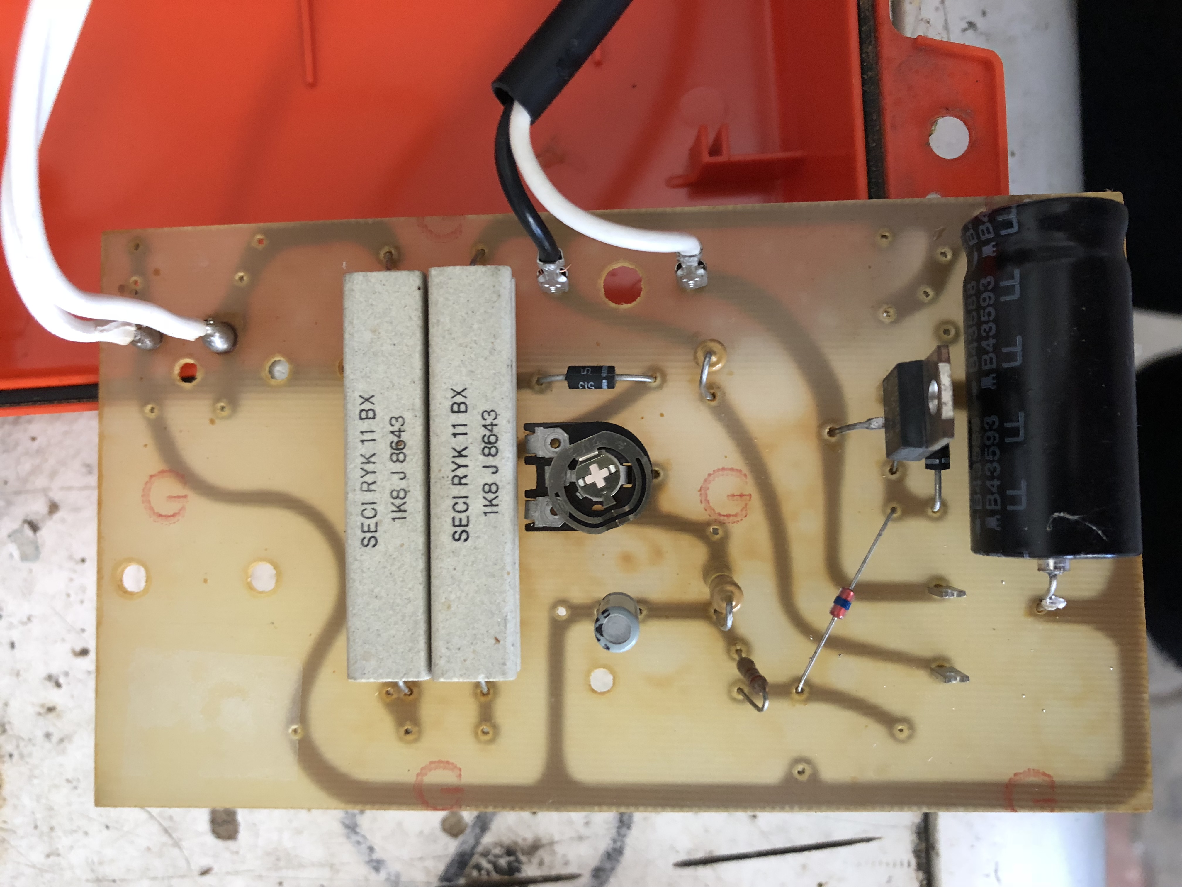

Dieser Kondensator hat laut meinen Messgerät ca. 134 uF Kann mir jemand sagen ob das richtig ist bzw. Ob der Kondensator in Ordnung ist ? Danke im Voraus Mit freundlichen Grüßen

andere Seite fotografieren.
#5543140
Gernot Ederer schrieb: > Dieser Kondensator hat laut meinen Messgerät ca. 134 uF Kann mir > jemand sagen ob das richtig ist bzw. Ob der Kondensator in Ordnung ist ? > > Danke im Voraus Mit freundlichen Grüßen Kann passen. Datenblatt sagt 1uF bis 220 uF. Grüsse, René PS: das Teil hat aber schon ein paar Jahre hinter sich. Gernot Ederer schrieb: > Ob der Kondensator in Ordnung ist ? Der ist so nicht mehr in Ordnung, weil die Beine viel zu kurz sind. Nicht ganz unwichtige Daten stehen auf der bildabgewandten Seite. Bitte vl ist das hilfreich ok wo kann dann das Problem liegen ? Ich habe einen Elektrischen Weidezaun Ca. Alle 50 Sekunden funktioniert er Richtig so wie er soll und die Restliche Zeit nur ganz schwach ok also entweder die 2 Kondensatoren auslöten und messen/lassen oder wenn du dazu nicht die Möglichkeit Heist bleibt nur eins: Die 2 Kondensatoren gegen GLEICHE NEUE zutauschen.(werte und Polung beachten) Und den Transistor ?? auch mit ersetzten. Ok super danke Dann werde ich den 2 Kondensator auch noch messen . Wie kann ich den Transistor messen Bzw. Überprüfen ? Mit freundlichen Grüßen DANKE gebe doch erstmal an WAS genau auf dem steht ?

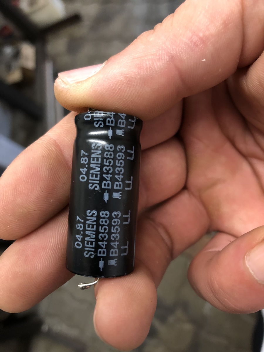

Ich erkläre dir kurz, wie das bei uns hier im Forum funktioniert: In den Titel schreibt man, um welches Gerät es sich handelt und um welchen Fehler (in Stichworten). Dann im Text ausführlich so viel man weiß, weil wir als Leser wissen überhaupt nichts von deinen Fakten. Was heißt schwach? Ist der Fehler schleichend gekommen oder abrupt? Und dann zum Foto: 2 Megabytes ist viel zu viel für so ein einfaches Foto. 200 kB (ein Zehntel) recht völlig. Tippe doch einfach ALLES, was auf dem Kondensator steht, ab. Dort steht (auf der uns nicht sichtbaren Seite), wie viel µF und V der Kondensator hat. Das ist das Entscheidende. Unschwer zu erraten ist das Herstellungsdatum des Cs: 04/87 Einen 30 Jahre alten C, der vermutlich einige Witterung mitgemacht hat, kann man ersetzen. Abegesehen davon ist eine korrekte Rechtschreibung auch ein Zeichen von Wertschätzung.
#5543207

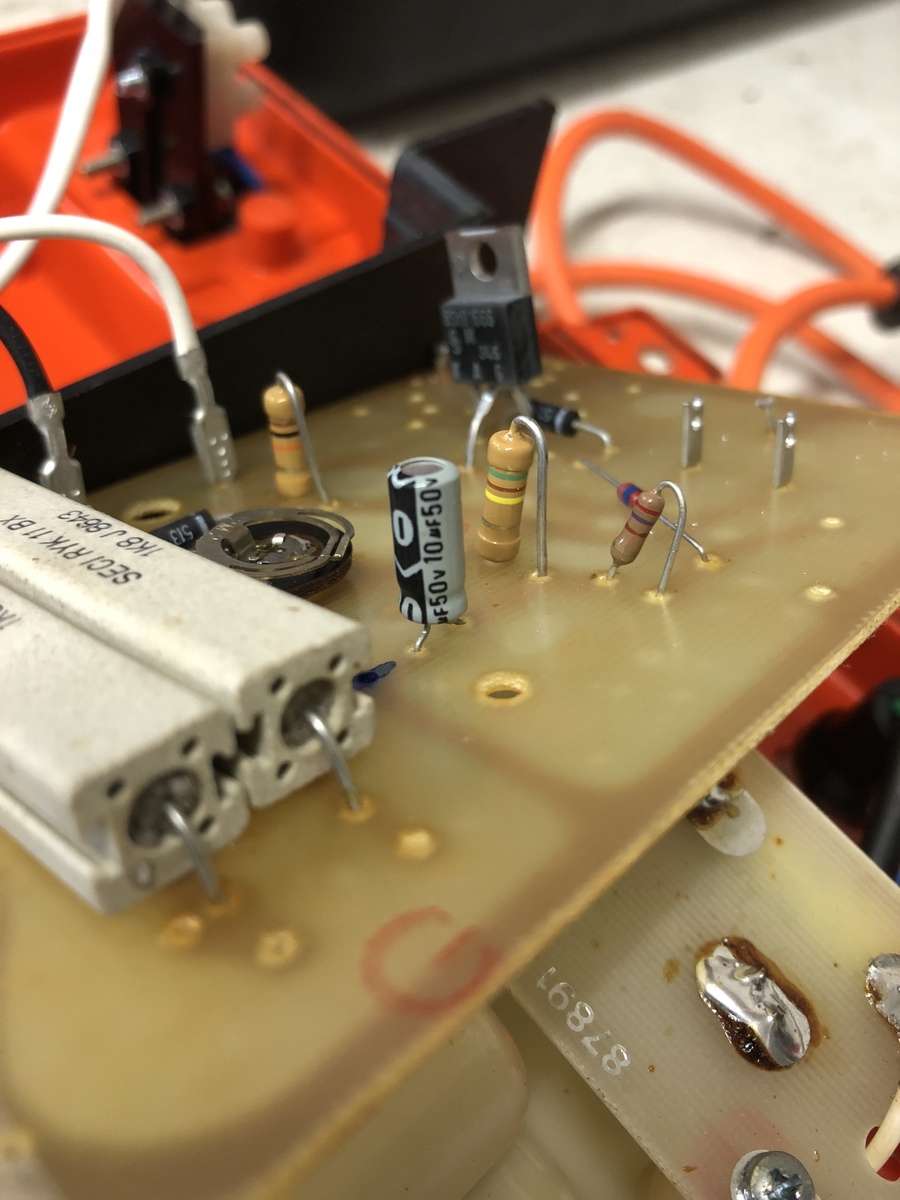

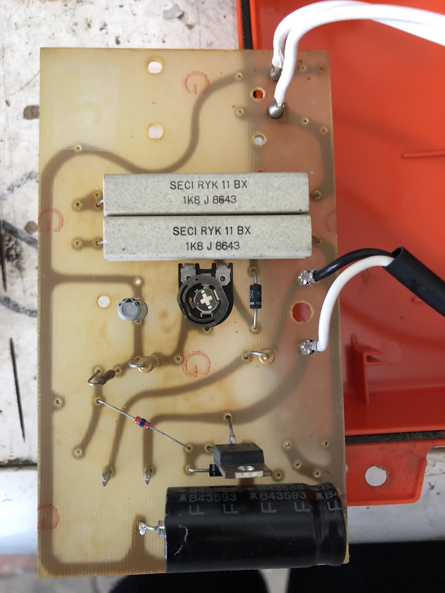

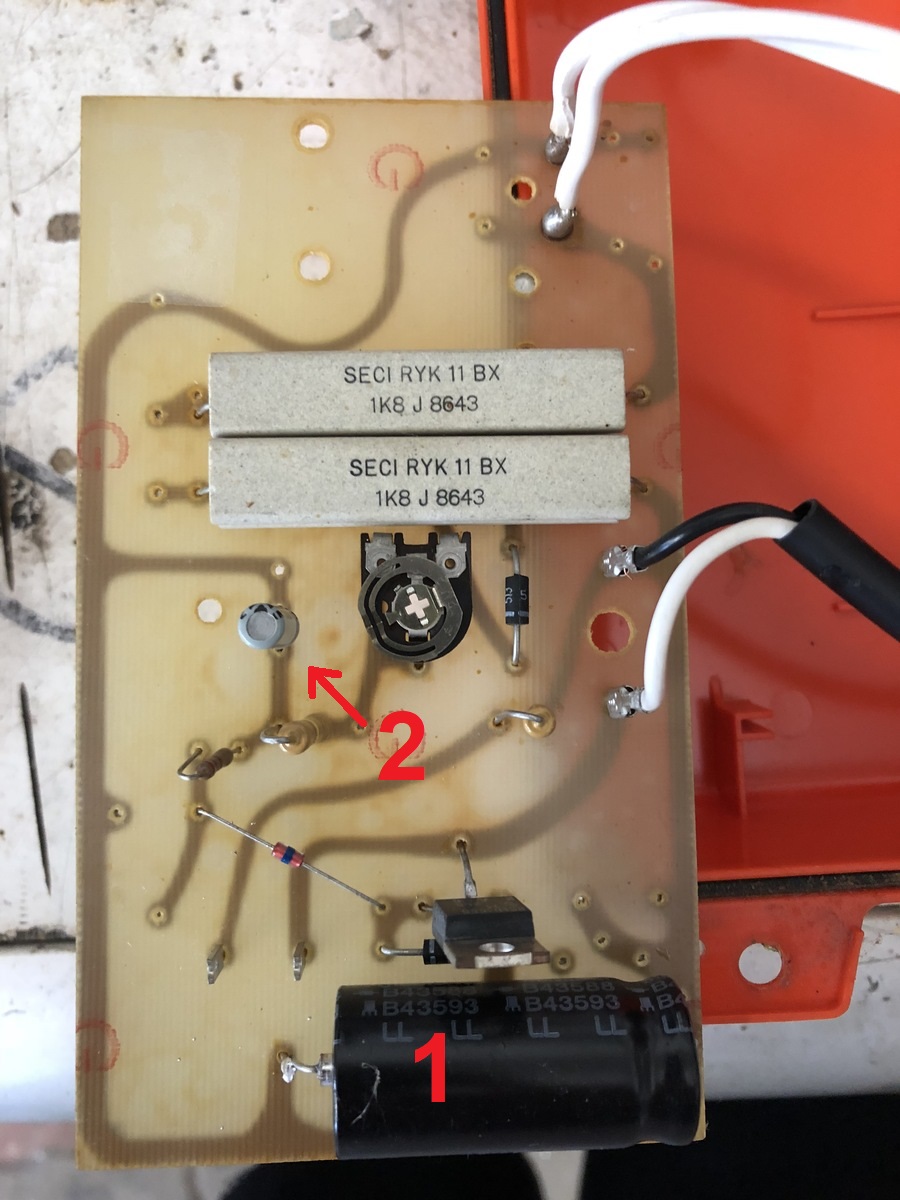

Korrektur: Abegesehen --> Abgesehen Der kleine graue Kondensator ist der Timing-C (Zeitgeber), ziemlich unwahrscheinlich, dass der defekt ist. Der vermeintliche Transistor ist ein Thyristor oder ein Triac, die "Diode" ein Diac. Ist denn überhaupt sicher, dass der Ausgang schwach ist, oder kann es sein, dass die Last (Zaun) einen Masseschluss hat oder die Erdungsklemme eine Unterbrechung? Sind es zwei große schwarze Kondensatoren oder einer? Wenn zwei, wo ist der zweite angeschlossen? Danke Nein es ist nur ein Kondensator. Und das mit der Erdung oder Masse kann es nich sein. Den er funktionier auch nicht wenn der Weidezaun abgeschlossen ist. Ich habe trotzdem das gleiche Problen. Ich stelle jetzt die anderen Fotos rein.

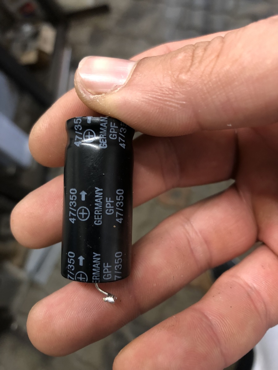

Gernot E. schrieb: > Nein es ist nur ein Kondensator. 47µF/350V
#5543222

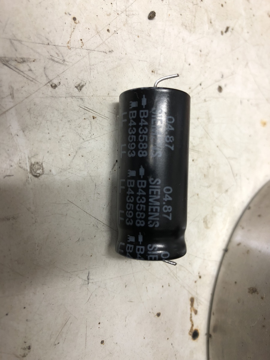

Schon besser. Der Kondensator ist ein Siemens B43588 mit 47µF / 350V aus dem Jahre 1987. Wenn dein Messgerät 134µF anzeigt, stimmt etwas nicht. Entweder das Messgerät ist defekt (z.B. durch Anschluss eines noch geladenen Kondensators), oder der Kondensator hat einen niedrigen Isolationswiderstand. Jetzt wissen wir immer noch nicht, wie das Gerät heißt und von welchem Hersteller es stammt. Bitte nachholen.

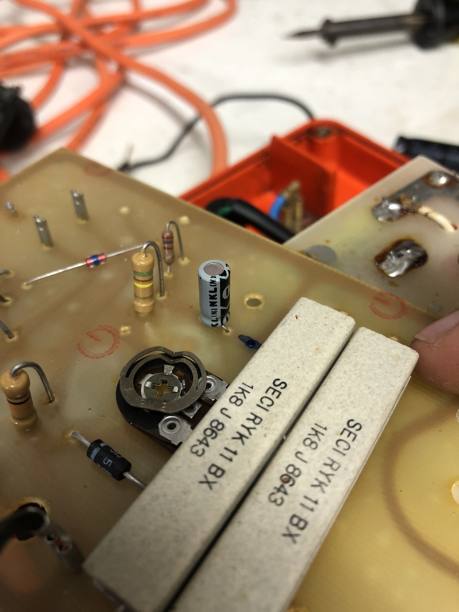

Gernot E. schrieb: > es ist nur ein Kondensator. Nein, es sind zwei. Den kleinen C am besten auch gleich tauschen. Den großen durch einen 400V-Typ ersetzen.

Gernot E. schrieb: > Ich habe einen Elektrischen Weidezaun > Ca. Alle 50 Sekunden funktioniert er > Richtig so wie er soll und die > Restliche Zeit nur ganz schwach Trafo hat Isolationsfehler. Ok Danke. Das Messgerät ist sicher nich defekt. Und was ist mit dem Transistor? Wie kann ich ihn Prüfen ? Ich stelle jetzt die Fotos vom Modell rein es handelt sich um ein Weidezaungerät.
#5543242
Gernot E. schrieb: > Und was ist mit dem Transistor? Thyristor! > Wie kann ich ihn Prüfen ? Beitrag "Thyristoren prüfen" Danke für eure Hilfe. Ich werde mal die 2 Kondensator und den Thyristor Tauschen und dann gebe ich euch Rückmeldung ob es funktioniert hat. Mit freundlichen Grüßen und Danke

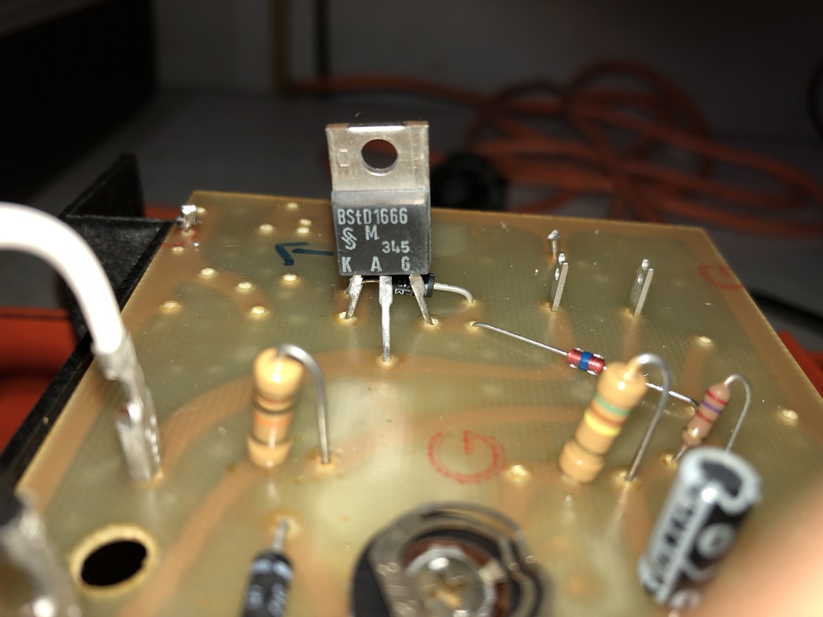

Gerät ist ein Corral 300, inzwischen sehr selten. Den Hersteller gibt es noch. Ein Defekt auf der Platine (außer dem Kondensator) ist eher unwahrscheinlich. Ein Thyristor oder Diac geht oder geht nicht (meist). Hast du den Kondensator im eingebauten oder im ausgebauten Zustand gemessen? An den Ausgangs-Übertrager (Hochspannungstrafo) habe ich auch gedacht. Folgende Möglichkeiten bestehen: Feuchtigkeit, Alter oder Blitzschlag haben die Isolation geschädigt, so dass die meisten Entladungen schon im Trafo zum Überschlag führen. Besten Dank ich werde das mal kontrollieren. Mit freundlichen Grüßen Hallo Ich brauche nochmal bitte eure Hilfe. Die 2 Kondensator habe ich gefunden bzw. Bestellt nur ich finde den Thyristor nicht im Internet. Danke im Voraus Bild ist im Abhang Gernot E. schrieb: > nur ich finde den > Thyristor nicht im Internet. https://www.ebay.co.uk/itm/1x-Triac-SIEMENS-BStC1026-M-400V-4A-TO-220AB-Triacs-Thyristor-M460-/261472191521 Zwar nicht derselbe, aber vielleicht doch äquivalent. Tendiere eher zu Triac, Wieso sonst DIAC in Schaltung? OK, gebe mal Diac in Suchfunktion ein. Da kommt nichts. Dann aber bei: TRIGGERDIODE ER900 (DB3) (GT32) den gibt es für 3 Cent. Meistens ist der auch kaputt. Deswegen auch gleich mitbestellen. Ferndiagnosen sind immer schwierig. Eine 100- prozentige Sicherheit kann ich nicht garantieren. Vielleicht ein Denkanstoß, wo und wie man weitersuchen könnte. Eventuell gibt es das Teil, so wie es bezeichnet ist, nach längerer Suchaktion doch. ciao gustav Super besten Dank Mit freundlichen Grüßen

Karl B. schrieb: > Ebay-Artikel Nr. 261472191521 > > Zwar nicht derselbe, aber vielleicht doch äquivalent. Nein, das Original hat 1000V/7,5A. > Tendiere eher zu Triac, Ist aber keiner. > Wieso sonst DIAC in Schaltung? Weils keine unidirektionalen Triggerdioden gibt. Kannst du mir dan bitte sagen was ich jetzt brauche ? Mit freundlichen Grüßen

Nur für die Nachwelt: Wenn man dem Schaltplan unter für das Weidezaungenerator Fa. Horizont Ultraelectronic Plus traut, ist der BStD1666 ein Thyristor. http://sites.prenninger.com/elektrozaun/ Aber ein TRIAC funktioniert an der Stelle natürlich genauso gut. Antwort schreiben |
