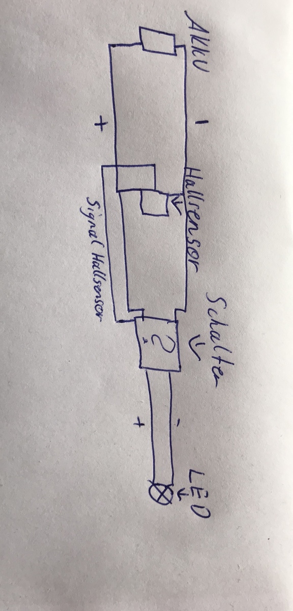

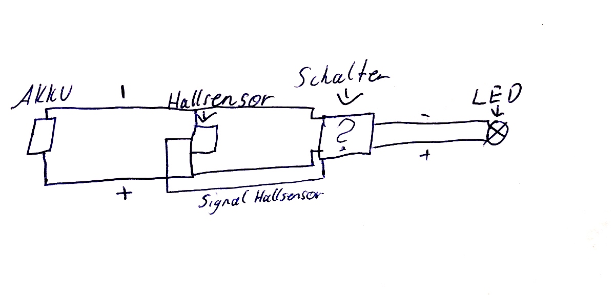

Hallo zusammen.
Ich benötige mal eure Hilfe denn ich komme bei einem Projekt nicht
weiter.
Was mein Wissen von der Elektrotechnik angeht hält es sich in grenzen
aber nun zu mei Problem.
Schaltung sieht in etwa so aus:
Akku
Hallsensor
Schalter (keine Ahnung was für einen)
LED
Wenn ich jetzt ein Signal von dem Hallsensor zum Schalter schicke, soll
die LED an gehen. Wenn ich jetzt ein zweites Signal vom Hallsensor zum
Schalter schicke, soll die LED wieder aus gehen.
Was für ein Schalter brauch ich da? Ich Google schon seit zwei Tagen und
da mein Verständnis begrenzt ist finde ich auch leider nichts.
Ich wäre euch super dankbar wenn ihr mir helfen könntet

Du brauchst ein Flip-Flop.

von Jörg R. (solar77)
Nimm einen Hallsensor mit Latch und dahinter einen Mosfet für die Led.

Dann benötigst Du einen Hallsensor ohne Latch. Dahinter ein T-FlipFlop
und, wenn erforderlich, einen Treiber für die Led.
https://www.elektronik-kompendium.de/sites/dig/0210033.htm

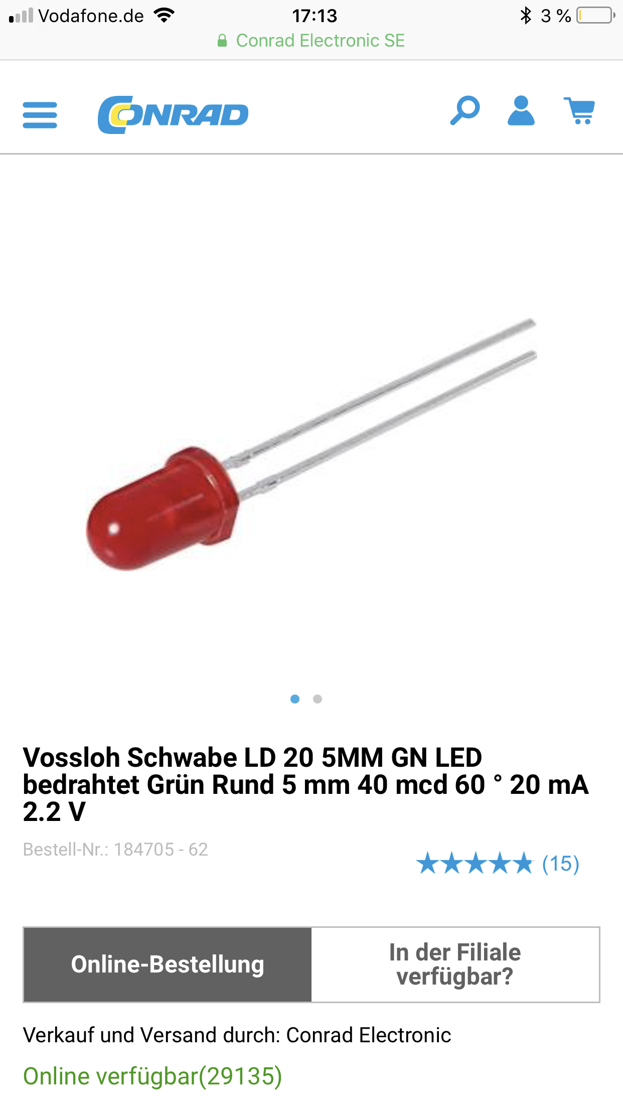

Eine ganz normale rote LED halt? so in der Art wie auf dem Bild.
Hi, da hätten wir auch selbst drauf kommen können. Es gibt ja nur diese
eine Led?
Du musst schon konkrete Angaben machen, ohne den hier?

Äh ja eine rote led soll da am Ende ran.
Ich hätte mir jetzt irgendeine bestellt und da ran gelötet.

Deine 20mA LED zieht natürlich auch den Akku leer wenn sie eingeschaltet
wird, hoffentlich ist sie nur kurz an. Es wäre schon aml sinnvoller,
eine LED zu nehmen die die schummrigen 40mcd Helligkeit bei deutlich
weniger Strom liefert als 20mA, z.B.
https://www.media.highlight-led.de/products/documents/pdf/26000100.pdf
bringt die 40mcd schon bei 0.25mA.

Wenn es auch 2 Reedkontakte sein dürfen käme ein CD4093 infrage, ein
RS-FF aus 2 Gattern. Mit einer passenden Led bräuchte es nicht einmal
einen Treiber. Wobei hier eine grüne Led effizienter wäre.
von Exis (Gast)
Auf die verschiedenen Effekte verzichte ich das wird für mich zu
kompliziert.

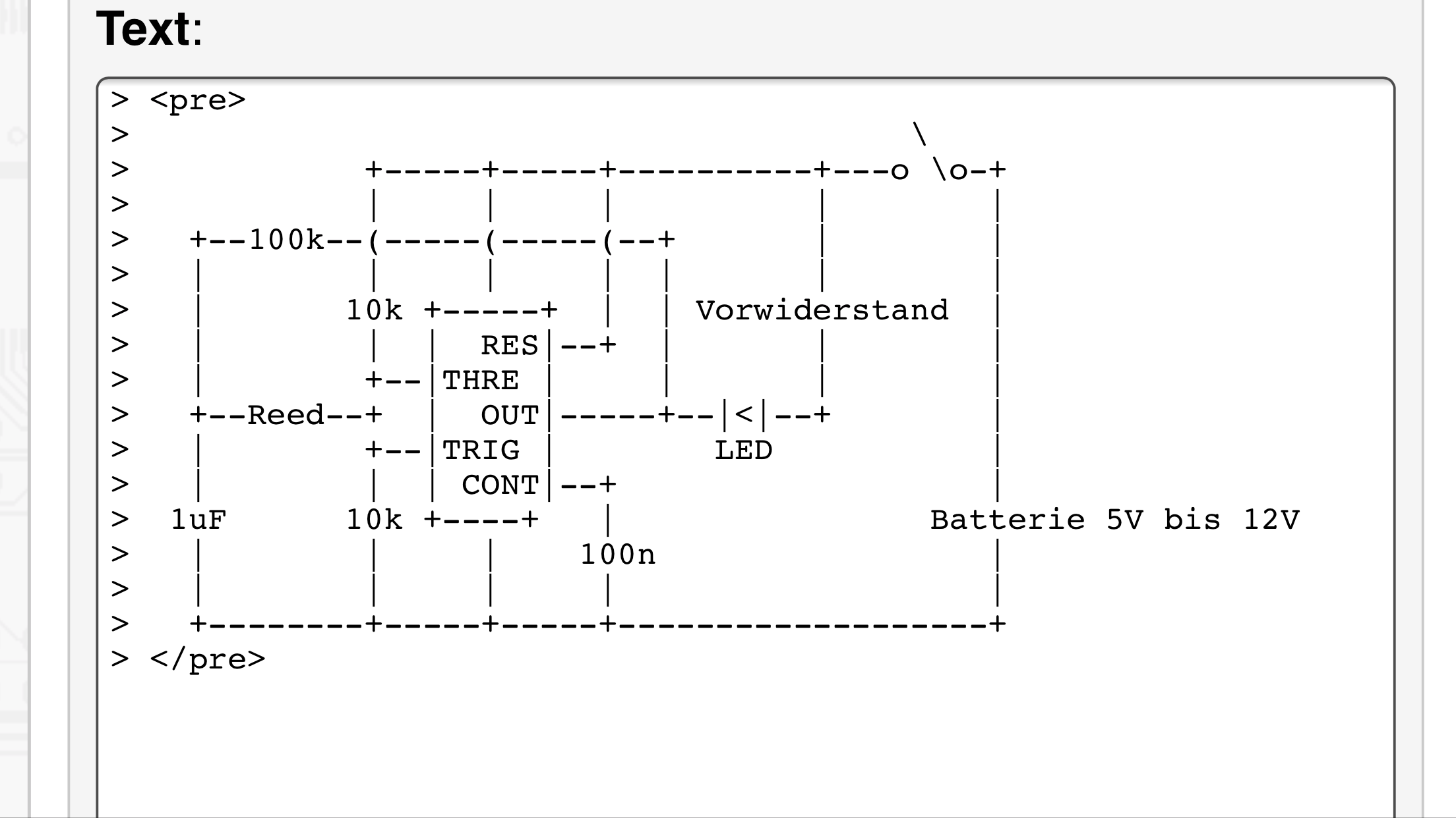

von Exis (Gast)
Wenn ich jetzt ein Reedkontakt nehmen würde, da ja ein Hallsensor wegen
der Polung nicht geht und dann ein NE555 siehe Bild einbaue, wie müsste
ich den abklemmen?

von Michael B. (laberkopp)
> ich den abklemmen?
Ich würde LMC555 oder ICM7555 nehmen wegen des Stromverbrauchs, aber du
schaltest sowieso nach Benutzung ab.
<pre>
           +-----+-----+----------+---o \o-+
  +--100k--(-----(-----(--+       |        |
  |       10k +-----+  |  | Vorwiderstand  |
  |        |  |  RES|--+  |       |        |
  |        +--|THRE |     |       |        |
  +--Reed--+  |  OUT|-----+--|<|--+        |
  |        +--|TRIG |        LED           |
  |        |  | CONT|--+                   |
 1uF      10k +----+   |                Batterie 5V bis 12V
  |        |     |    100n                 |
</pre>
 http://todbot.com/blog/2010/01/02/momentary-button-as-onoff-toggle-using-555/

von Exis (Gast)
Wenn ich das jetzt so baue sollte es gehen oder?

von Exis (Gast)
Kann du mir das noch für ein leihen aufzeichnen? So links fängt die
Batterie an und endet rechts mit der led.

von Exis (Gast)
Würde es denn so gehen wie er es aufgeschrieben hat? Siehe Bild
