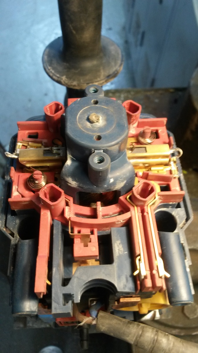

ich besitze einen Boschhammer der schon etwas älter ist aber für mich
hat er immer gute Dienste geleistet.
Leider will er im Moment nicht mehr.
Zur Vorgeschichte: Bekannter von mir hatte mal das Gerät, bei ihm sind
ganz kleine Steine von unten wo der Kollektor ist reingekommen, war
Splitt vom Pflastern.
Habe dann das Gerät geöffnet und sah das das eine Kugellager hinüber
war. Habe dann diesen bestellt und da die Kohlen auch nicht mehr die
längsten waren diese dazu da das Gerät eh offen war. Danach lief das
Gerät bei mir bestimmt noc einige mal.
Jetzt am Wochenende beim Bohren eines Loches war auf einmal Feierabend
nix tat sich mehr so als würde der Motor keinen Strom mehr bekommen.
Habe dann das Gerät zerlegt Srom ist nach dem Hauptschalten da wenn man
diesen betätigt. Aber der Motor hat sich keinen Millimeter bewegt. Habe
dann am an den Anschlussplatte gemessen wo die Kohlen drauf sitzen da
kamen 91 Volt an tat sich aber nix. Wie aus heiteren Himmel bewegt sich
der Motor auf einmal, wieso ist mir Rästelhaft. Habe dann am Gehäuse
drauf geklopft wo der Polschuh und der Anker drinnen sitzen das wars.
Danach tat sich dann nix mehr.

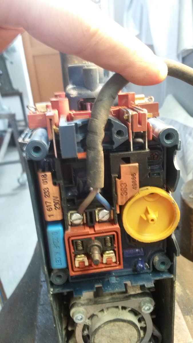

Jetzt zu meiner Frage: wiese hat die Platte wo die Kohlen drinnen sitzen
3 Anschlüsse, siehe Bilder?
Wenn ich doch die Phase nicht durch die Drehzahlregelung lasse, sondern
direkt auf einen der Kohlen Klemme müsste sich doch der Motor drehen,
vorausgestezt er ist in Ordnung?
(Firma: matzetronics) #5543541
So ein Universalmotor hat aber Rotorwicklung und Statorwicklung, die im
Allgemeinen in Reihe geschaltet sind. Du musst also schon rausfinden, wo
beide Pole der Netzspannung am Motor hinführen.
Prüfe und reinige den Kollektor. Sorge für leichtgängigen Motorlauf und
entstaube die ganze Sache mal.
OP #5547908
danke für die Antwort. Habe das Gerät erneut aufgemacht.
Es war die Wicklung von Stator die an einer Stelle direkt am Anschluss
durch
war. Denke das da ein Steinchen rein ist und es abgetrennt hat.
Habe es auf alle Fälle gelötet, nun läuft sie wieder.
Danke für die Hilfe.
