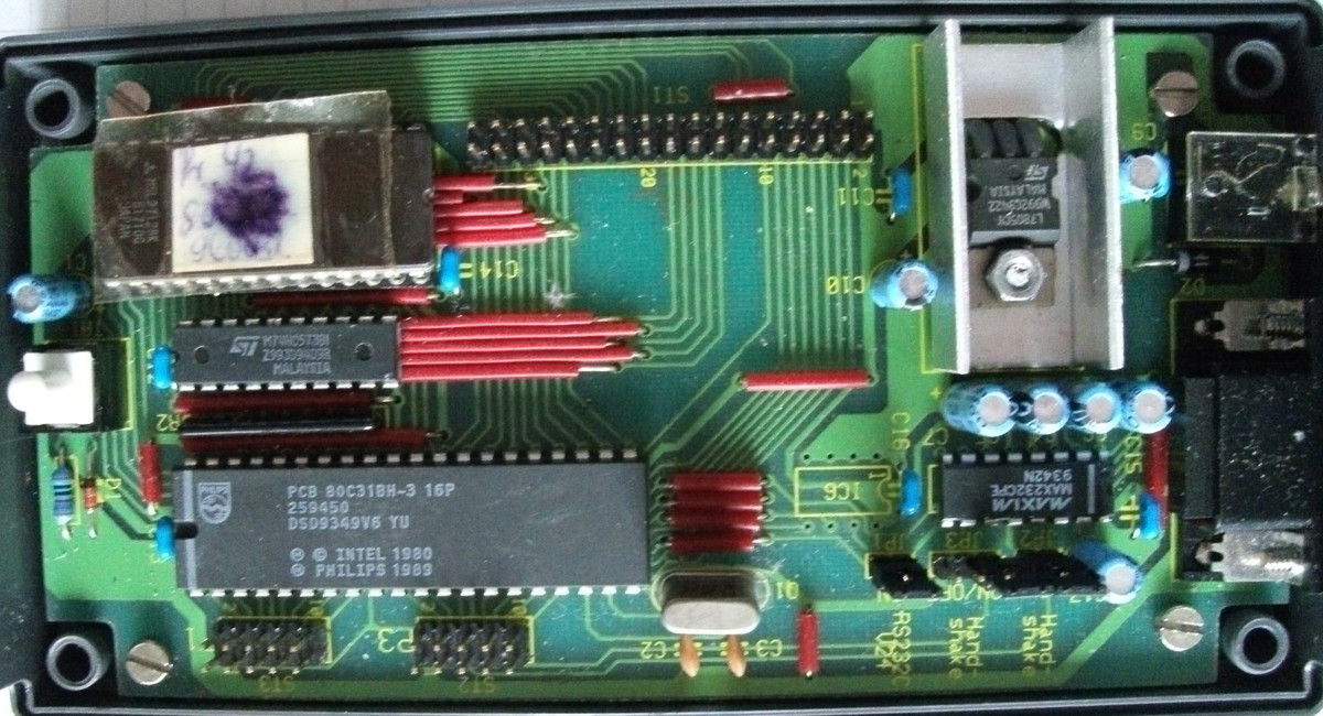

von Karl B. (gustav)
georg schrieb:
> Klaus R. schrieb:
>> ...wieso bitte ASM auf einem 8051? Baust du dir morgen auch ein
>> Röhrenradio?
> Das ist einfach nur ignorante Unkenntnis. Es gibt noch hunderte aktuelle
> 8051-Derivate, auch wenn nicht mehr alle das 8051 im Namen haben. Aber
> wenn man nichts kennt ausser Arduino...
man muss schon auf eine Reihe von Annehmlichgkeiten verzichten... aber
es gibt gute Gründe, sich mit den Chips zu beschäftigen... zum Beispiel
zugunsten der Betriebssicherheit.
Das Programmieren hat bei mir keine Labels, so dass ich die Adressen zu
Fuß ausrechnen muss, ist bei Einbyte-, Zweibyte- etc. Befehlen gar nicht
so simpel.
Hat auch keinen Programmspeicher onboard, benötigt ein externes EPROM
fürs
Programm und noch ein Adressen-Latch-IC zusätzlich.
(Selbstbau-Programmiergerät ist vorsintflutlich.)
Trotzdem, oder gerade weil man so zum Beispiel einfach EPROM im Laden
bestellt, sich schicken lässt und in die Schaltung reinsteckt und gut
ist.
(Da gibt es viele Chips und Einchiplösungen ohne UV-Löschfenster, quasi
unkaputtbar.)
Weiß nicht, ob die heute üblichen Flashspeicher so "nachhaltig" sind wie
die oldschool EPROMS.
ciao
gustav
