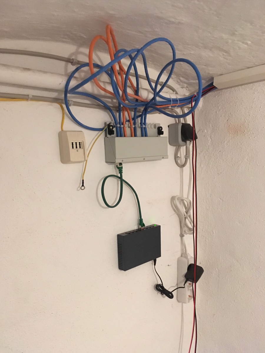

Im Keller sind jetzt alle Kabel auf dem Patchpannel.
Wegstaben V. schrieb: > hättest du damals schon passende Kabel eingezogen oder unter Putz > gelegt, hättest du sie heute nicht einlegen müssen ;-) dummfug im Kinder / Esszimmer brauchte es vor 30 Jahren keine 5 Kanal Vorbereitung, da wurde allenfalls von Quadro geträumt. Falls du aber in die Zukunft sehen kannst, schicke mir die Lottozahlen von nächster Woche.
Torsten R. schrieb: > Im Keller sind jetzt alle Kabel auf dem Patchpannel. Ich würde zumindest den Switch andersrum aufhängen, damit nicht Staub in die ungenutzten RJ45-Buchsen fällt.
Rufus Τ. F. schrieb: > Torsten R. schrieb: > Ich würde zumindest den Switch andersrum aufhängen, damit nicht Staub in > die ungenutzten RJ45-Buchsen fällt. Das sind so kleine Kappen drauf. Aber ja, ist ziemlich staubig da....
#5594301
Rufus Τ. F. schrieb: > Ich würde zumindest den Switch andersrum aufhängen, damit nicht Staub in > die ungenutzten RJ45-Buchsen fällt. wenn die Öffnungen der WE8-Buchsen schon nach unten zeigen? Oh Sorry, der Switch war gemeint... so natürlich richtig. Aber mal ehrlich, das sieht aus wie von einem Zuckerbäcker hingefuscht, nicht nur die Kabel unter der Decke .. das ist doch sicherlich Eigentum und nicht in einem Mietshaus? Und die Telekom hat neuerdings gelbe Innneraum-Installationkabel und sich da an das genagelte Stromkabel einfach mit Kabelbindern drangehängt? Rechts oben der Plastikkanal war dann wohl von einem Netzwerk-Fachmann, der Eli hatte für das fette Stromkabel nur Nagelschellen zu der AP-Steckdose? Welche dann auch nur als Abgriffstelle eingeschleift wurde? > ein Kabel hin und eines wieder weiter oder zurück? Strom kann man auch am Anfangspunkt sternförmig verteilen, das muß nicht wie auf einer Perlenkette nacheinander passieren. Den Switch und das 10-Zoll-Patchfeld wie die Monopol -> 1.TAE6 hätte ich auf ein ordentliches Holzbrett oder Hartfaserplatte zusammen drauf montiert. Und als Steckdose mindestens eine doppelte Ausführung und ohne Rückführung. Der PE vom Patchpanel muß auch noch angschlossen werden?
man hätte es auch so machen können ...
Frank E. schrieb: > man hätte es auch so machen können ... Wobei für die 3 Höheneinheiten so ein Schränkchen etwas oversized ist. Aber ich hab heut in einem Neubau einen schönen 10"-Schrank gesehen, inkl. schön flachem Patchfeld.
