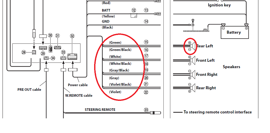

Liebes Forum,
nach langen suchens im wirren Netz habe ich noch keine brauchbare Info
gefunden, wie ich die Polarität meiner Anschlussleitung kommend vom
Autoradio als high power Ausgänge am werksseitigen Verstärker
herausfinden kann. Selbst bei BMW ist es zu meinem Auto nicht möglich
den passenden Stromlaufplan zu finden.
Ich habe den Lautsprecherausgang gegen Masse gemessen, beide Leitungen
haben den gleichen Widerstand. An beiden Leitungen zu Testzwecken einen
Lautsprecher gegen Masse betrieben => konnte dabei immer ein LS-Signal
hören.
Ich benötige für 4 Kanäle die Zuordnung von Plus und Minus. Bei den
Aderpaaren jeweils für Front und Rear gibt es eine Grundfarbe z.Bsp.
Blau für rechts und links und einen weitere Farbstrich auf beiden
Leitungen. Welche Leitung von denen ist Plus?
Beispiel.
BL/GR = links
BL/WS = rechts
Was nun?

Normalerweise ist Grundfarbe +, und dieselbe Farbe mit zusätzlichem
Strich -.
Da Lautsprecherausgänge Wechselspannung und keine Gleichspannung
liefern, gibt es auch kein Plus und Minus. Wichtig ist nur, das
alle Lautsprecher gleich angeschlossen werden, weil es sonst eine
Phasenverschiebung von 180° gibt. Eine solche Phasenverschiebung
würde zu Klangveränderungen führen, aber ob man diese bei einem
Autoradio überhaupt hört, ist zumindest fraglich.

von MaWin (Gast)
> Bei den Aderpaaren jeweils für Front und Rear gibt es eine Grundfarbe
> z.Bsp. Blau für rechts und links und einen weitere Farbstrich auf beiden
Egal, Hauptsache gleich benutzt.
Am Verstärker: Der nutzt eine BTL Brückenschaltung, auch kein Anschluss
ist Masse.
Speise ein Mono Signal ein das auf alle 4 Ausgänge verteilt wird. Miss
mit einem Voltmeter im Wechselspannungsbereich nach oder nutze eine z.B.
1W 12V Glühbirne.
Messe zwischen 2 Ausgängen jeweils verschiedener Kanäle. Bei wenig
Spannung oder kaum Leuchten haben die dieselbe Polarität bei viel
Spannung und hellem Leuchten (wenn es laut genug gestellt wurde) haben
sie unterschiedliche Polarität.
Sammle alle Ausgangsleitungen einer Polarität und verbinde sie mit den
gestreiften Lautsprecherleigungen.

Also was waren meine Absichten:
Habe einen BMW, bei dem das Autoradio über high Level Ausgänge an eine
Endstufe angeschlossen ist. Diese möchte ich durch eine Neue ersetzen.
Ich werde, um die Polarität zu ermitteln, eine Test CD nehmen und das
ganze oszilloskopieren.
Die Frage ist nur, hört man den Unterschied eines Paukenschlages wenn
a: die Membrane vom LS erst nach innen bewegt oder
b: nach außen bewegt wird???
Ach so, die Phasenlage zwischen links und rechts ist natürlich
gewährleistet. :)

von Philipp G. (geiserp01)
Mia schrieb:
>> zusätzlichem
>> Strich -.
> Ist es nicht genau andersrum? Ist nicht die markierte Leitung der
> Pluspol?
Das hier ist so der quasi Standard, siehe Anhang. Ich weiss nur, dass
die Franzosen alles umgekehrt machen.
VW früher auch gelb/rot. Während bei den meisten Herstellern rot für IGN
(ACC) und gelb für BAT ist, hat es VW jahrelang umgekehrt gemacht (die
Farben, nicht die Belegung). Wobei für mich persönlich die Farbe rot
auch mehr als Dauerplus logischer erscheinen würde.
