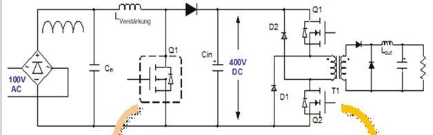

ich habe einen defekten Halbbrücken Durchflusswandler mit aktiver PFC.
400W 48V sek.
Ich habe festegestellt, dass von der Kühlfahne des Highside Mosfet (also
VCC Zwischenkreis) ein Lichtbogen von etwa 1,5cm Länge gegen das
geerdete Kühlblech geschlagen ist. Das Mosfet ist regelrecht explodiert
und ein Teil der Kühlfahne verdampft.
- Lowside Mosfet ebenfalls kurzschluss aber Gehäuse ok.
- Alle anderen Bauteile auch Leistungsteil der PFC scheinen ok.
- Netzsicherung defekt
- Snubber vorhanden und ok
Wie kann eine so hohe Spannung >1,5kV entstehen? Das Netzteil ist wenige
Tage zuvor bereits einmal ausgefallen, hat aber durch einen Schlag aufs
Gehäuse wieder funktioniert.
Ich vermute irgendwo eine Unterbrechnung mit Kontaktprellen als Folge.
Liege ich richtig, dass da nur eine Unterbrechnung im VSS Zweig zwischen
Speicherelko und Gleichrichter in Frage käme?

Es muessen keine 1.5kV gewesen sein. Zerstoerung des MOS im
Strommaximum. Drossel ging in Saettigung mit rasantem Stromanstieg.
Verdampfender MOS benoetigt nur wenige 10V/cm fuer Lichtbogen im eigenen
RauchDampf.
Das kann auch mit einem Knall passieren.

ACK, schon weil für 15mm ohne den magischen Rauch weit mehr Spannung als
1,5kV nötig ist.

Meine Erfahrung mit sowas ist, daß entweder Dreck (die Fehlerströme
dadurch) oder eine Überhitzung die Leistungshalbleiter zerstört und dann
diverse Folgeschäden auftreten bis irgendeine Sicherung die Schnauze
voll hat.
Ein einmal gezündeter Lichtbogen an 400Vdc von der PFC-Stufe verlischt
auch nicht mehr. Der kann wandern, sich ein gutes Stück ausdehnen und
durch die hohe Leistung auch beträchtlichen Schaden anrichten.

Da das Netzteil aber zuvor bereits mehrmals nicht funktionierte, bzw.
erst nach einer Erschütterung vermute ich nicht, dass ein defekter
Mosfet den Lichtbogen verursacht hat, sonderen der Lichtbogen den Mosfet
zerstört und die Ursache dafür eher ein Kontaktproblem oder Kabelbruch
ist.
Das Netzteil ist ansonsten komplett sauber. Der Lichtbogen ging frei
durch die Luft, nicht eine Fläche entlang.
