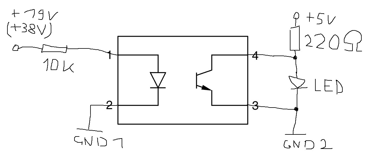

Werte Community,
ich lese mich seit Tagen in den Bereich der Optokoppler ein, da ich für
mein Projekt eine recht einfache Schaltung per OK benötige, aufgrund der
galvanischen Trennung.
Leider fehlen mir die Berechnungsgrundlagen für den Transistors.
Die Schaltung benötige ich für 2 verschiedene Spannungen einmal 19 V u.
38V (Uf)
Anforderungen:
-Die LED des OK darf nur sehr wenig Strom aufnehmen (aufgrund der
Eingangsschaltung), daher vermutlich hoher CTR erforderlich.
-Uf wie gesagt einmal Schaltung 1: 19V und einmal Schaltung 2: 38V.
-Betriebsspanung (Ub) für den Transitor ist 5V.
-Der OK Transistor soll nach Möglichkeit als Schalter für die LED
fungieren.
-Für die Auswahl des OK soll eine SMD-Variante her, da für mein Projekt
die Oberseite der Platine nur noch verfübgar ist.
-Die LED ist eine SMD-LED rt (Uf= 2,5V; If= 20mA)
Ob ein weiterer Transistor in der Funktion als Schalter erforderlich
ist, weiß ich nicht,....ich krieg nich hin :)
Gerne würd ich ich mir das zum eigenen Verständnis mal vorrechnen
lassen, durch jemanden der sich mit OK´s besser auskennt als ich. "Ich
versteh gern das was ich da baue!"
Freu mich auf eure Erläuterungen.

von Michael Eifert (Gast)
erstmal danke für den unfreundlichen "Einstieg":
Tut mir leid das ich nur "Elektrotechnik" und nicht "Elektronik"
studiert habe, aber mit Abkürzungen kann ich umgehen.
Der Ok soll nur eine SMD-LED schalten mit den in Klammern hinterlegten
Daten, DAbla is dann glaub ich nicht weiter erforderlich.
Der Ok soll ivertieren, sprich wenn die OK-LED aus ist, dann soll die
SMD-LED leuchten.
Eingangsseitig sind einmal wie oben beschrieben 19V und für eine zweite
Schaltung 38V. Die LED des OK sollte nicht mehr als 2 bis 5 mA
aufnehmen.
Ausgangseitig stehen für den Betrieb/Schalten der SMD-LED 5V zur
Verfügung.

von HildeK (Gast)
Michael E. schrieb:
> Anforderungen:
In Zahlen?
Uf ist eigentlich die Flussspannung einer LED, bei OK sind das IR-LEDs
mit Uf≈1.1V. Von 19V bzw. 38V ist halt ein Vorwiderstand notwendig,
eigentlich zwei verschiedene. Bei so stark wechselnder Eingangsspannung
ist ev. eine einfache Stromquelle besser.
Ok. Das dürften alle erfüllen.
> fungieren.
Kann er.
Sollte es geben. Die Durchstecktechnik ist schon lange auf dem
absteigenden Ast.
Ist das nicht ein wenig viel für eine LED? Es gibt auch welche, die sehr
hell leuchten bei nur 2mA. Dann wird das mit dem hohen notwendigen CTR
einfacher.
Alternativ: Du kannst auch mit einem weiteren Transistor einen
Darlington aufbauen oder einen Darlington OK nehmen (TLP627, aber nicht
SMD oder SFH619A). Schau dir die Innenschaltung des TLP627 an.

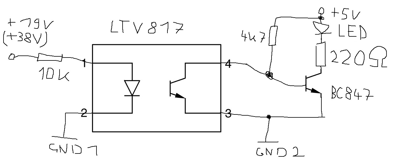

Der Vorschlag sieht gut aus,
welchen OK würdest du bei der Verwendung mit dem BC847 nehmen?
von Ach Du grüne Neune (Gast)
Ja, jetzt hab ich es auch verstanden. Diese Schaltung ist sogar
invertierend. Zwar nicht gerade stromsparend, aber dafür einfach.
Der Optokoppler LTV817 ist zwar kein SMD-Typ, aber trotzdem klein und
empfindlich genug.

von Michael E. (daelfson)
> empfindlich genug.
wie errechnet sich der 4k7 Widerstand?
warum 10 k an der IR-LED?
so wie ich das sehe, fließen durch die IR-LED gut 17mA. Oder sehe ich
das falsch?
Ich darf an der IR-Led echt nur einen sehr geringen Strom haben von
unter 10mA, ggf. noch weniger!!

von Stefan F. (Gast)
Pi mal Daumen mit Erfahrung.
Weil damit der Strom durch die IR-LED eingestellt wird.
Nein. I=U/R
von Teo D. (teoderix)
Stefanus F. schrieb:
> Es gibt dazu Optokoppler mit
> Darlington-Stufe am Ausgang.
zB:
https://www.reichelt.de/optokoppler-ltv-355t-smd-p96811.html?&trstct=pos_14
Dabla:
http://cdn-reichelt.de/documents/datenblatt/A500/KB355NT.PDF
Sollte passen. Bei If 2mA u. Ic 20mA, liegt der Vce bei 1V. Das verheizt
er locker und die LED ist aus.
4700R/220R=21 bei Sättigungsbetrieb darf dieser Wert nicht über 30 bis
40 kommen. Du kannst also auch noch max. 10k einsetzen zumal die LED mit
ihrem Spannungsabfall hilft.
(38V-1V)/10000R=3,7mA bei 19V etwa die Hälfte. Der LTV817 schaltet bei
ca. 0,5mA an der IR Diode voll durch (eigene Erfahrung), also zur
Sicherheit besser >1mA nehmen, dann stimmt's auch wieder mit dem Dabla
überein.
Wie komm ich auf 17? 1,7mA bei meiner Rechnung.
Sieht alles echt vielversprechend aus, mit Darlington find ich besser
würde zusätzliches Bauteil sparen.
Sind aber beide Lösungen super .
Nein, der Darlington invertiert nicht, der LTV817 ist mehr als
ausreichend. Du könntest sogar einen 15k/0,25W Widerstand für die
IR-Diode verwenden.
von Manfred (Gast)
> Und sie erfordert einen Optokoppler mit einem CTR von 10000.
Der ist handelsüblich zu bekommen, nennt sich PhotoMOS.
Oder Darlington. Ich wollte nur drauf hinweisen dass dies zu beachten
ist, denn der gewöhnliche Optokoppler hat einen CTR um 100%.
