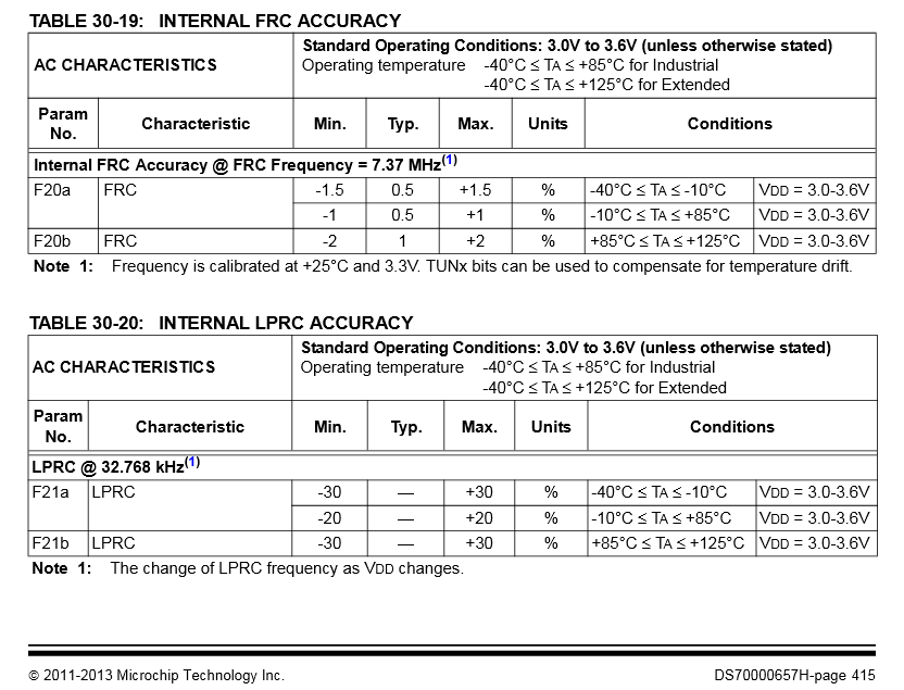

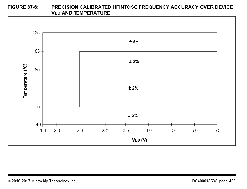

PICklig schrieb: > PIC > nehmen. > Komisch das die die 1 % hinkriegen und die anderen nicht. da dürfte eher die interne Taktquelle als 1% gefühlt worden sein um spezifische Baudraten zu erreichen: AVR(8MIPS/_8MHz)Prescaler:_5=>100kb/s; _4=>125,0(115,2+9,0%) PIC(6MIPS/24MHz)Prescaler:15=>100kb/s; 13=>115,4(115,2+0,2%) In Situationen in denen die Oszis u.U. nicht so genau gehen,Nettobandbreite kein Thema ist und das Risiko von Lötstellen von Quarzen oder Extraleitungen unangenehm ist, kann auch bspw. 5-bit (nibble +metabit) ganz praktisch sein. 5% Fehler sind nach 6 bitzeiten 30% d.h bei 16fach sampling +4,8;nach 9 bitzeiten 45%+7,2 ein Sample damit aus der folgenden bitzeit.

PICklig schrieb: > Das asynchrone Kommunikation mit normalen Parametern wie 8n1 mit > dem internen Oszillator des AVR nicht zuverlaessig funktioniert ist > ja wohl bekannt... All den AVRs, die ich bislang in den Fingern hatte, war das zum Glück nicht bekannt. :-)

PICklig schrieb: > Und alles was AVR hiess, versagte dabei klaeglich. Bei den Xmegas geht UART mit R/C Oszillator einigermaßen zuverlässig. Außer wenn man sie richtig heiß macht (z.B. mit einem Fön). Der Trick besteht bei den Xmegas darin, den schnellen grob justierten PLL Oszillator auf den genaueren 2MHz Oszillator zu synchronisieren:

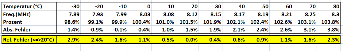

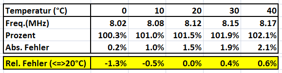

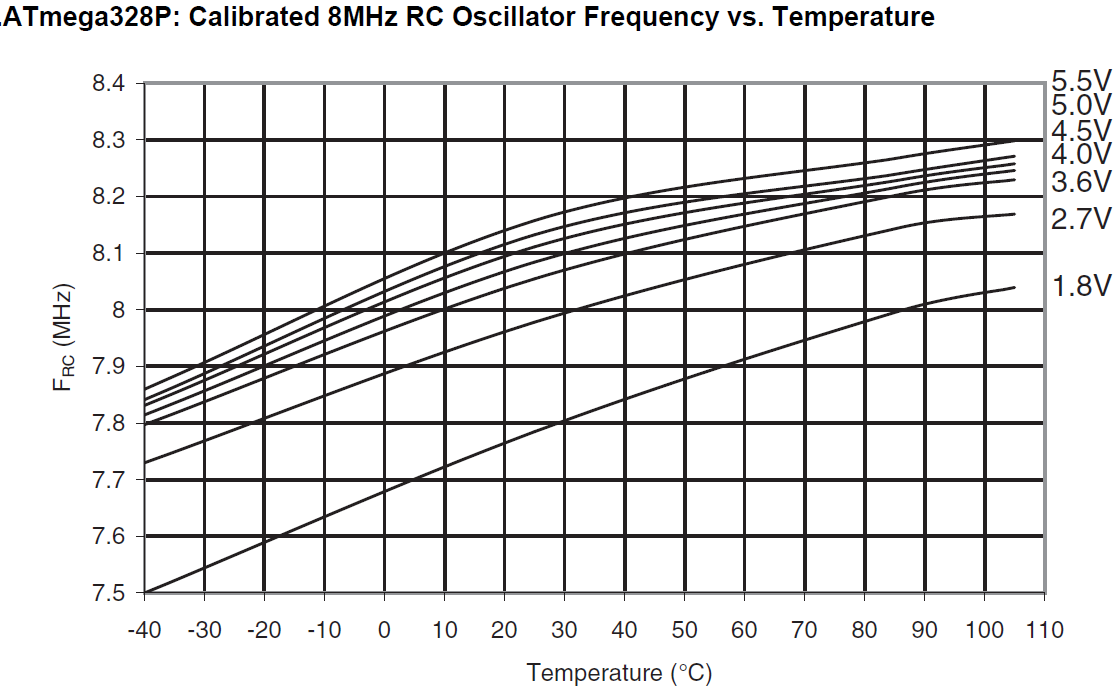

Marc V. schrieb: > Laut ATMEL ergibt das zwischen 10°C und 40°C einen Fehler von max. > 0.6% Nur bei den neuesten Modelreihen, also denen mit der verbesserten Temperaturkompensation des RC-Oszillators. Und außerdem: Winter gibt's nicht in deiner Welt? Direkte Sonneneinstrahlung gibt's nicht in deiner Welt? Wir liefern aber z.B. Geräte, die einfach mal nur im Freien stehen. Die müssen da genauso mit den -35°C klarkommen, die es dort in einer klaren Winternacht geben kann als auch mit den +80°C, auf die sich das Gehäuseinnere im Hochsommer bei direkter Sonneneinstrahlung aufheizen kann. Da helfen nichtmal die durchaus lobenswert verbesserten Eigenschaften des RC-Oszillators in neuesten Modellreihen wirklich weiter...

Marc V. schrieb: > Laut ATMEL ergibt das zwischen 10°C und 40°C einen Fehler von max. > 0.6%, mit Oszillator kalibriert auf 1% Fehler, ist das ein > Gesammtfehler von max. 1.6%. Wenn der RC-Oszillator kalibriert ist. Ist er das ab Werk bei den neuen Typen? Hannes H. schrieb: > Warum nicht SPI benutzen? Okay, das sind drei Leitungen, aber > bidirektional, einfach zu handhaben und der Takt kommt auch gleich > mit... Oder I2C. Braucht nur zwei Leitungen, "nur" Halbduplex, aber mit Hardwareunterstützung und verfügbaren Bibliotheken eigentlich auch recht einfach aufzubauen. Den XCK-Pin mitzunutzen geht natürlich auch. Es gibt viele Möglichkeiten. Etwas neues erfinden oder sowas wie LIN oder CAN implementieren würde ich daher eher nicht :) MfG, Arno
Arno schrieb: > Wenn der RC-Oszillator kalibriert ist. Ist er das ab Werk bei den neuen > Typen? Ja.

Da ich gerade ein paar Tiny25 verwurschtelt habe, hier die Abweichungen bei 13 Stück "Gesamtmenge". 8 Stück +/-1% 4 Stück ca. +2% 1 Stück -2,5% Für RS232-Anwendungen ist mir das nicht ausreichend genau.
