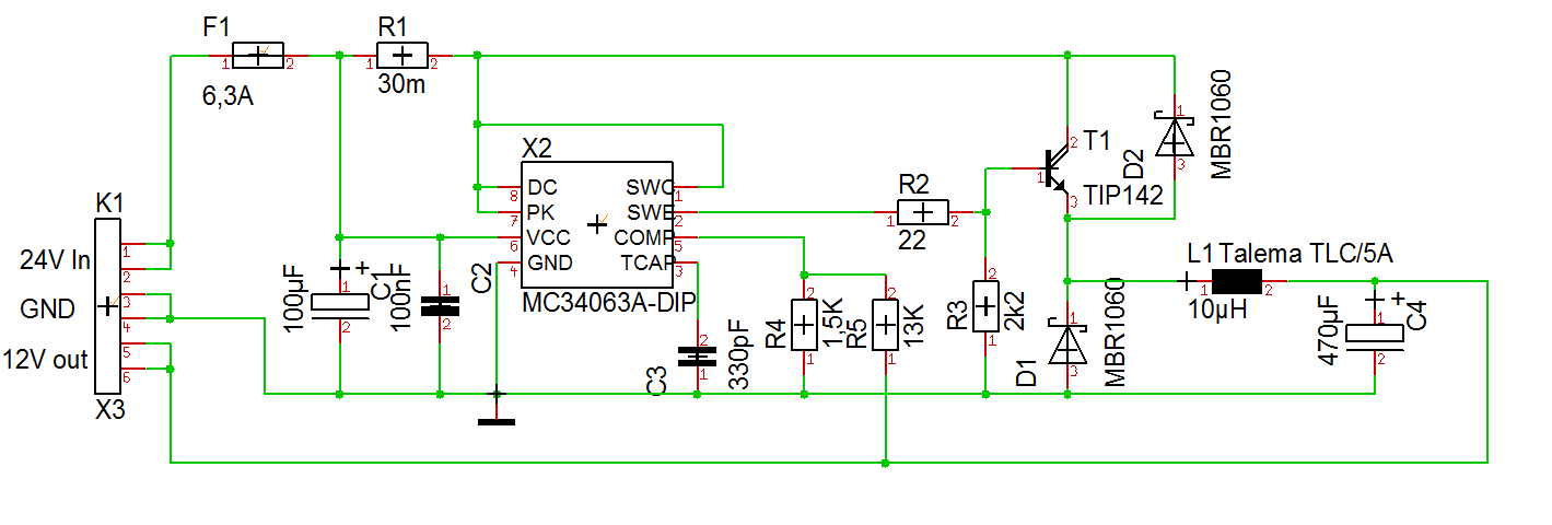

Hallo, eine Frage zu obigem StepDown Wandler...
Ich benötige einen Wandler von 24V auf 12V mit 4A Ausgangsstrom.
Die Schaltung ist weitgehend eine Standardbeschaltung aus dem
Datenblatt.
Speicherdrossel 10µH, Iout 5A, Vripple ca. 50mV, F = 62kHz lt. Formeln.
Eingangsspannung 22-29V DC, gewünschte Ausgangsspannung 12V max. 4A.
meine Frage(n):
reicht ein TIP142 (Ic=10A, Ptot = 125W) von denen hätte ich einig da,
wie auch vom MC34063.
die Diode D2: Der TIP hat ja eine interne Diode, welche allerdings recht
langsam ist. Würde man die Diode D2 überhaupt benötigen? Wenn der
Transistor sperrt, wird die Induktionsspannung ja über D1 - L1 - C4
verarbeitet.
Der Wandler arbeitet 99% des Tages mit einer Last von etwa 200mA. Es
kann jedoch immer wieder mal vorkommen, dass er für einige Minuten auch
mal bis max. 4A liefern muss (hier wird dann eine 12V Spule eines
Leistungsschützes angesteuert).
Funktioniert die Schaltung so?
Danke!
von der schreckliche Sven (Gast)
Stefan schrieb:
> reicht ein TIP142
Wenn er schneller schalten würde.
Ist leider eine lahme Ente.
ein Darlington als T1 ist eher zu langsam. Besser wäre ein normaler
Transistor oder ein P-Fet in anderer Beschaltung.
C1 darf das 10-fache betragen.
D2 brauchst Du nicht.
Die Spule sollte eine echte Speicherdrossel sein. Von ihren
Eigenschaften hängt am meisten ab.
C3 wirst Du noch anpassen müssen.
Beim Aufbau sollten die stromtragenden Verbindungen entsprechend massiv
ausgeführt sein.
MfG
von Stefan (Gast)
Ok, auf die Frequenz hab ich jetzt nicht geachtet..
Ein BD245C sollte reichen, geht über 1 MHz. D2 habe ich mir schon
gedacht.
bei C3 komm ich auf 342pF lt. Rechner (= 62kHz) ;
die Speichdrossel wird vermutlich 7441501 von Würth
Das sagt nichts aus über sein Verhalten als Schalter im
Sättigungsbetrieb.
von MaWin (Gast)
Nein, in Figure 12 des Datenblatts ist auch keine.
Die Schaltung funktioniert sowieso nicht.
330pF ergibt eine off-time von 1us. In der Zeit hat der TIP noxh nicht
mal gezuckt, um mit 2k2 sekne Basis entladen zu bekommen.
Schon mit normale bipolaren Transistoren hat man damals Tricks mit
Spulen in der Basisleitung zur Erzeugung negativer Spannungen um die
Basis schneller ausräumen zu können  genutzt, und kam trotzdem nicht
über 25kHz. Mit Darlington wird man nicht über 5kHz erreichen, mit
entsprechend grosser Spule und Elkos.
Nimm einen MOSFET oder besser gleich einrn geeigneteren Chip.
von Stefan (Gast)
Ok, ich bau das Teil auf P-Mosfet um, die Auswahl eines passenden
Transistor ist wie gerade festgestellt extrem schwierig (geworden).

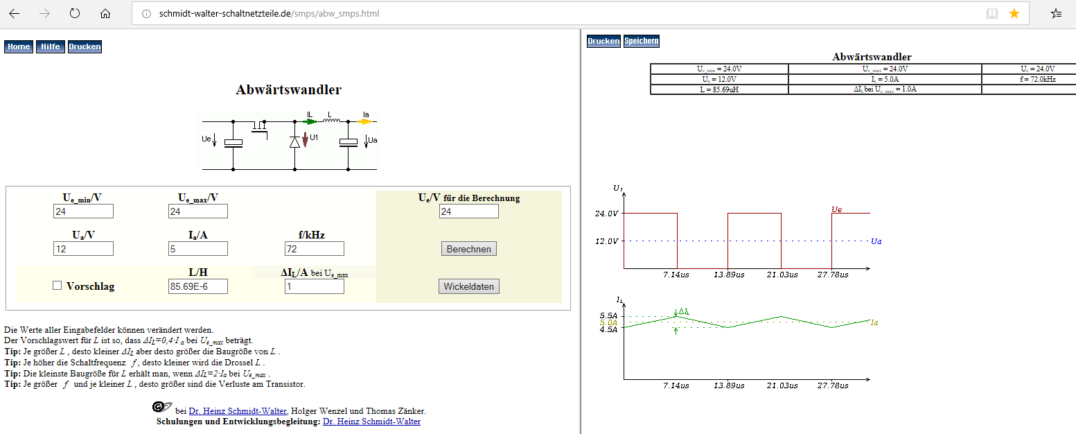

Und dann noch der gute Link zur Auslegung der Drossel:
http://schmidt-walter-schaltnetzteile.de/smps/abw_smps.html

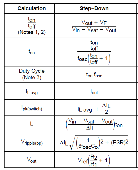

ich versuche gerade die Spule für den MC33167 zu berechnen..
ich komme da auf 5mH für meine Anwendung.. dies erscheint mir etwas
groß..
Jetzt habe ich die Musterschaltung im Datenblatt nachgerechnet, im Plan
sind 190uH angegeben, mit den Formeln (Tabelle 1) komme ich 7,5µH..;
welche Einheiten liegen der Tabelle zu grunden? V oder mV / Hz oder kHz?

von oldeurope O. (Gast)
Mit dem Rechner komm ich auf min. 86µH, also 100µH.
Unter 0,5A fängt er an zu lücken. Ist aber egal.
LG

von (prx) A. K. (prx)
Was bei den Formeln hinten rauskommt hängt völlig davon ab, was man
vorne reinsteckt. Verschiedene Werte für ΔI führen zu verschiedenen
Ergebnissen bei der Induktivität und beim Spitzenstrom. Beim MC33167
wäre der zulässige Spitzenstrom von 5,5A zu bedenken.
https://de.rs-online.com/web/p/induktivitaten-bedrahtet/1048443/
A. K. schrieb:
> Beim MC33167
Passt doch.
LG
A. K. schrieb:
> Wenn
Ist aber nicht. Keine Sorge, habe diese Induktivitäten
schon öfters verwendet.
Immer mit ΔI=20%*Imax
LG
old.
