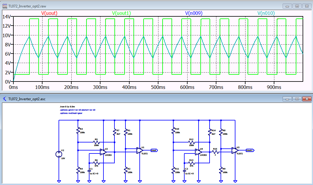

Kann mir mal jemand einen Gefallen tun und die angehaengten
LTspice-Dateien (gezippt)testen?
Es handelt sich um eine Testschaltung, die ich heute verwendete um meine
neuen manuell erstellten Symbole zu testen.
Beim TL072 gibt es da ein kurioses Problem,welches ich mit dem
Simetrix-Simulator nicht habe:
Das Problem tritt in Zusammenhang mit dem LM393 (und mit Sicherheit
jedem anderen OP mit offenem Kollektor auf).
Lange Rede kurzer Sinn:
Bild 1 und Bild 2 ansehen.Beide Schaltungen sind 100% identisch.Und sie
funktionieren per Simulation einwandfrei.ABER: Entferne ich den 1 Ohm
Widerstand und erstelle eine Direktverbindung (was ich Anfangs ja auch
tat)stellt sich LTspice quer und zeigt nur Muell - die Simulation dauert
ewig und muss von Hand gestoppt werden.
Die Frage ist: Wer hat recht Simetrix oder LTspice? Ich sehe keinen
praktischen Grund einen Widerstand einbauen zu muessen.Irritierend sind
die "laecherlichen" 1Ohm die ich testweise verwendete.
Hinweis:
LTspice wuerde auch ohne den 1 Ohm Widerstand funktionieren ,solange der
Open-Collector-Widerstand unter 2kOhm bleibt.
Nur als Hinweis:
Ich habe fuer LTspice "nur" neue Symbole kreiert ! Die Models sind
downgeloaded und nicht veraendert.
Die Zip-Datei enthaelt 2 asy-Dateien/2 sub-Dateien und die
asc-Testschaltung.

mit dem alternate solver (einstellbar unter Simulate -> Control Panel ->
Spice) läuft die Simu bei mir mit und ohne 1Ohm-Widerstand gleichgut.
Mit dem Standard-Solver bekomme ich ebenfalls Konvergenzprobleme.
#5544843
Das "Problem" sind die Arbeitspunkte die sich beim Start einstellen. An
beiden +/-Komparatoreingängen liegen zu Beginn exakt die gleichen
Spannungen. Das Schwingen beginnt deshalb nur auf Grund von numerischem
Rauschen. Dem Problem kann man leicht durch geignete Startbedingungen
oder einem Impuls am Anfang abhelfen. Ich erzwinge z. B. 0V am
Kondensator, 1u IC=0. Damit laufen beide Schaltungen exakt gleich.

Die Schaltungen sind identisch.Wegen dem Gridraster ist der Screenshot
nicht eindeutig gewesen.
ich denke mal @Helmut S hat das Problem korreckt beschrieben.Ich
erinnere mich noch,als ich vor Monaten noch mit Simetrix "spielte",dass
die dort bei Oszillatorschaltungen auf einen Startwert bei Kondensatoren
bestanden - waehrend im Gegensatz dazu LTspice keine Probleme hatte auch
ohne Startwerte zu funktionieren.Nun,heute war es augenscheinlich mal
anders herum.
