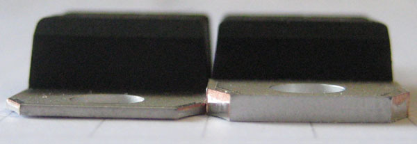

Da Reichelt seit einiger Zeit auch vermehrt Sekundärchips verteilt, ist das nur konsequent. Das Beste und ziemlich das Letzte was ich bestellt habe waren die Spannungsregler im TO220 mit Kühlfahnen aus Dosenblech.

Karl K. schrieb: > Das Beste und ziemlich das Letzte was ich bestellt habe waren die > Spannungsregler im TO220 mit Kühlfahnen aus Dosenblech. Das hat aber nicht Reichelt verbockt, sondern die Hersteller. ST zB liefert sowas gerne. Das nent sich jetzt TO220 mit "type STD-ST Dual Gauge" und type "STD-ST Single Gauge". Das ist dann nicht für Schraubmontage sondern nurnoch für Clips oder ganze ohne Kühler. DIe Hersteller werden beim Sparen auch erfinderisch. Was man Reichelt vorwerfen kann ist, dass dies nicht auf der Artikelseite vermerkt wird. Die großen Distris machen das kenntlich.
Mw E. schrieb: > Karl K. schrieb: >> Das Beste und ziemlich das Letzte was ich bestellt habe waren die >> Spannungsregler im TO220 mit Kühlfahnen aus Dosenblech. Danke für den Hinweis, das wusste ich noch nicht. In meiner Spannungsreglerdose habe ich TO-220 mit ca 0,5mm, 1mm und 1,4mm Kühlfahne. Da habe ich mir mal bei Reichelt diesen Spannungsregler angeguckt: https://www.reichelt.de/spannungsregler-15-v-to-220-mc-7815-ctg-p189086.html? Im Datenblatt http://cdn-reichelt.de/documents/datenblatt/A200/MC78XX-ON.pdf ist dann auf Seite 31 die Dicke der Kühlfahne von ca 0,5mm bis 1,4mm spezifiziert. Das ist ja ein Witz - 0,9mm Toleranzbreite für die Kühlfahne?! Wahrscheinlich gilt hier 0,5mm min, 1,4mm max und 0,5mm typisch. Das ist ja wie das Multimeter UT61E, das es in einer guten Ausführung mit vielen Schutzeinrichtungen (EU-Version, Reichelt) und in einer Asiaversion gibt, ohne dass der Unterschied in den Innereien durch eine abweichende Modellbezeichnung kenntlich gemacht wird. Das finde ich auch unprofessionell. Ich bin allerdings branchenfremd, vielleicht stelle ich ja unangemessene Ansprüche. Dann könnte man als Autohersteller auch schreiben, Höchstgeschwindigkeit bis zu 400km/h. Diese Geschwindigkeit muss ja nicht erreicht werden. Hier legt der Fehler allerdings nicht bei Reichelt, finde ich.
