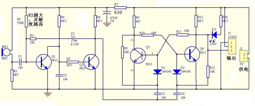

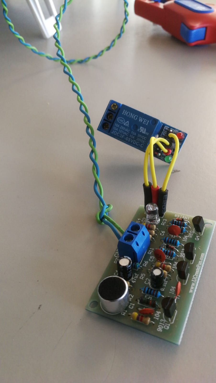

Ich habe das Angehängte Schema als Bauteilsatz bestellt und gelötet. Nun
ist es jedoch so dass die Kontrolllämpchen des Relais, welches ich an J1
angeschlossen habe jeweils nur von Hell zu halb-Hell wechseln, das
Relais also nicht richtig schlatet.
Kann mir jemand helfen?
Danke in voraus

Wie angeschlossen? Mach davon mal einen Schaltplan.
Ich vermute mal, daß Relais ist zu niederohmig und
benötigt deshalb noch einen Schaltverstärker.

Normalerweise entfällt R12, wenn du die LED mit Vorwiderstand wie im
Bild angeschlossen hast. R12 wäre in dem Fall ein 'Bypass', der nur
Strom von der Diode klaut.
Sinnvoll wäre zum Antrieb eines Relais eine zusätzliche Stufe.

Das wäre schön. Ist das so ein 'Relais Shield' Platinchen?

In der Beschreibung zum Relaisplatinchen steht, das man mindestens 4mA
einfüttern muss. Das schafft ein 4,7k Widerstand aber nicht mit 5V.
Also R12 raus und R14 reduzieren auf 330-820 Ohm.
Weil auf dem Relais auch schon LED sind, könntest du auch stattdessen
R14 und die LED entfernen und R12 auf 470-820 Ohm reduzieren.

>> Mit welchem Widerstand lässt sich denn die Empfindlichkeit des
>> Klatschschalters einstellen?
> So im Moment gar nicht. Man kann ein Poti vor den ersten Transistor
> setzen, aber die zweite Stufe sollte auf jeden Fall in die Begrenzung
> gehen, damit man mit nahezu Rechteck das Flip Flop triggert.
Danke für deine Antwort.
Also in Serie zu C1?
(Firma: matzetronics) #5552640
Ersetze R1 durch ein 4,7k Poti. Führe den Schleifer dann an C1. Da das
Poti von DC durchflossen wird, kratzt es beim Einstellen ein wenig.
Wenn dich das stört, trenne die Schaltung bei C1. Füge einen weiteren
100nF an R1 und dem Mikro ein, dessen anderes Ende auf das Ende des
Potis geht. Anfang des Potis auf Masse. Schleifer auf C1.
