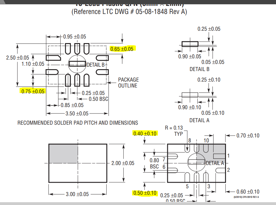

Warum zum Teufel hat man sich das ausgedacht? Einen so asymetrischen
Footprint? Was ist da der Vorteil?

Du hast Probleme. Wo ist das Ding denn asymmetrisch? Nur weil Pad 1
eckig ist?

Das ePad ist auch etwas außermittig. Hat sicher mit der Position des
Dies zu tun, vielleicht ließ es sich anders nicht vernünftig bonden.
Seltsam ist es schon.

@Falk:
Schau dir mal die Position des Pads in der Mitte an. Das berührt kaum
noch den Mittelpunkt (den ich stillscweigend als den Punkt definiere, an
dem sich die beiden Diagonalen der rechteckigen Package Outline
kreuzen).
Und dann die drei Pads in Norden und Süden. Auf den ersten Blick sehen
die gleich lang aus, sind sie aber nicht. Im Süden sind die etwas
länger.
Dafür sind die Bemaßungen so gewählt daß sich ohne jeden Umrechenaufwand
(ich hab ganz gern den Mittelpunkt eines Pads, die Start- und Endpunkte
sind wenig hilfreich) die Padpositionen ermitteln lassen.
von Stefan P. (form)
Also die von Dir gelb markierten Bemaßungen haben nichts miteinander zu
tun.
Eins beschreibt die Länge der horizontalen Pads, das andere die
Startposition von den vertikalen Pads.

Ich sehe hier (Bild oben links) überhaupt keine vertikale Bemaßung für
die West, Mitte und Ost Pads?
Bin ich einfach blind und kann mich mal jemand schlau machen?
Korrektur: Der Center ist ist in "Detail B" bemaßt

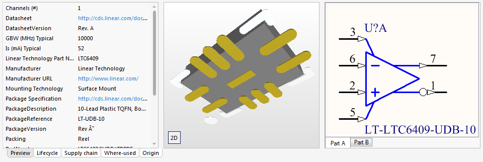

Im Altium Content Vault ist dieses Bauteil/Footprint verfügbar, falls Du
Altium verwendest und ihn nicht selber erstellen willst.
von Purzel H. (hacky)
Doch eigentlich ist alles bemasst. Auf das ganze Blatt verteilt und fast
redundanzfrei.
Dh die im oben-links fehlenden Masse sind unten-rechts.
von Der Andere (Gast)
Ah, ok, da sind die Abstände zueinander und die Breite des Pads unten
Mitte gilt dann für alle Pads.
Sorry für die blöde Frage und Danke für den Hinweis.

von Johnny B. (johnnyb)
Bernd W. schrieb:
> Interessant, Snapeda hat ihn nur als normalen QFN-10 Footprint mit
> eckigen Pads.
Der Footprint vom Altium Content Vault (siehe Anhang) scheint auch nicht
100% der Vorgabe aus dem Datenblatt zu entsprechen (Pin 1 anders und das
Thermal Pad scheint mir auch nicht an der exakt richtigen Position zu
sein, aber habs jetzt nicht herausgemessen).

So...ich habs jetzt.
Ja, das Teil auf der Altium-Seite stimmt auch nicht exakt mit den Maßen
im Datenblatt. Aber ich denke ich hab jetzt einen funktionierenden
Footprint.
