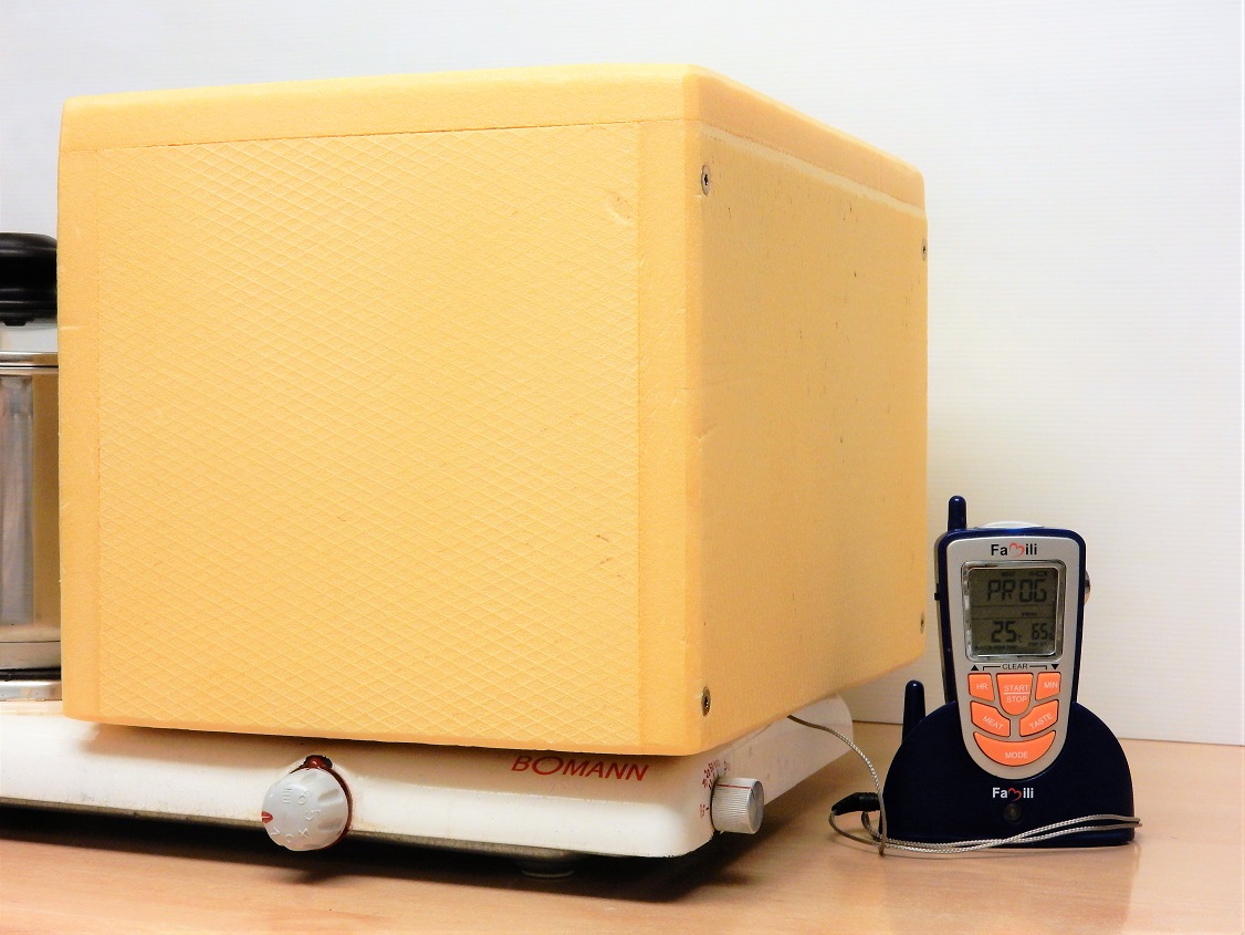

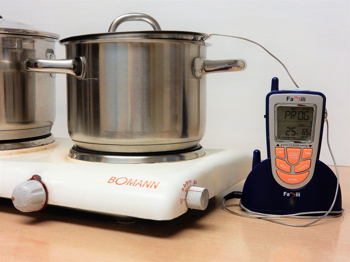

Seit einigen Jahren nutze ich Fermentation im Küchenbereich um allerlei
Leckereien zuzubereiten.
Hierzu habe ich Herdplatten mit einer Phasenanschnitt-Steuerung so
frisiert,
dass ich sie mit Potis fein steuern kann und sie zwischen ca. 5 W und
1000 W Leistung abgeben.
Der Bereich von 5 W bis ca. 100 W ist dabei deswegen interessant,
weil ich damit Ferment-Ansätze über Stunden im benötigten
Temperatur-Bereich von 60°C ...70°C halten kann.
Wird der Ansatz heißer, gehen die Enzyme hopps und die Verzuckerung
klappt nicht.
Geht die Temperatur unter 55°C, fressen mir die Bakterien das Zeug weg.
Ist in Teilen vergleichbar mit dem Mälzen beim Bierbrauen.

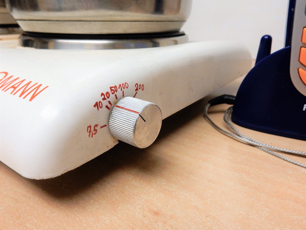

Oder ums mal mit einem Bild aus der Küche abzurunden:
Ich steh vor der Herdplatte und hab da einen Drehregler mit einer Skala
dran, welche ungefähr so beschriftet ist:
Watt: 2,5 | 5 | 10 | 25 | 50 | 100 | 250 | 500 | 1000
D. h. die Einstellung mit dem Drehwinkel ist nicht-linear: im unteren
Leistungsbereich gespreizt und im oberen gestaucht.
Vielleicht kann man da was mit einem Log- oder AntiLog-Poti machen ?
Das wär ein echter Fortschritt... :D

von Jürgen S. (culinarius)
Zur besseren Veranschaulichung hier mal ein paar Bilder, wie der Aufbau
in der Praxis aussieht.
Im Bild 1 zu sehen:
* Topf mit Temperaturfühler drin
* Rechts ein Funkthermometer mit Alarmfunktion bei Überschreiten einer
eingestellten Grenztemperatur
* Links unten der (ziemlich rudimentäre, aber dennoch stabile)
Standard-Thermostat der Kochplatte
* Unten mittig der Drehknopf vom Poti der Phasen-Anschnitt-Steuerung
Im Bild 2 zu sehen:
* Drehknopf incl. Skala vom lin-Poti. Die Skala wurde aus gemessenen
Werten U- und I-Werten abgeleitet.
Wegen P = U * I ist die Spreizung im niederen Stellbereich schon ganz
okay.
Im Bild 3 zu sehen:
* Mit Einsatz einer Styrodur-Box. Diese garantiert einen möglichst
kleinen Temperatur-Gradienten im kompletten Topf-Volumen.
Ziel ist, das überall im Kochtopf-Volumen eine Temperatur von z. B. 65°C
herrscht.
Mit dem Aufbau arbeite ich jetzt schon seit Jahren, da er praktikabel,
robust und wenig fehleranfällig ist -
abgesehen eben von den Instabilitäten der Phasen-Anschnittsteuerung.

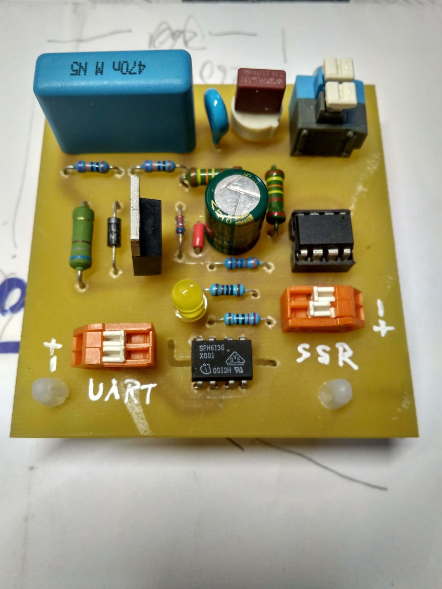

Jürgen S. schrieb:
> Alles, was ich aktuell bräuchte wäre eine Schaltung, welche mir ein,
> zwei, drei, vier ... von tausend (Halb-)Wellen vom Netz in die
> Heizplatte pumpt.
> Sollte das etwa ein Hexenwerk sein ???
Kein Hexenwerk. Kondensatornetzteil + ATTiny85 + SSR. Der Tiny hängt
hochohmig direkt am Netz und triggert auf Nulldurchgang und schaltet
entsprechend das SSR, per Einweg-UART bekommt er vom Regler seine
Leistungsvorgabe.
Damit hab ich eine Heizplatte (Wasserkocher) zum löten betrieben.

von Alexander S. (alex998)
hinz schrieb:
> Und du hast das ins Heizplattengehäuse eingebaut? Wohl kaum.
Ich wüsste nicht warum man das unbedingt in die Kochplatte mit einbauen
muss - eine Lösung als Zwischenstecker ist da sehr viel flexibler. Ja,
ich weiss, der TO besteht darauf - ob's sinnvoll ist?
