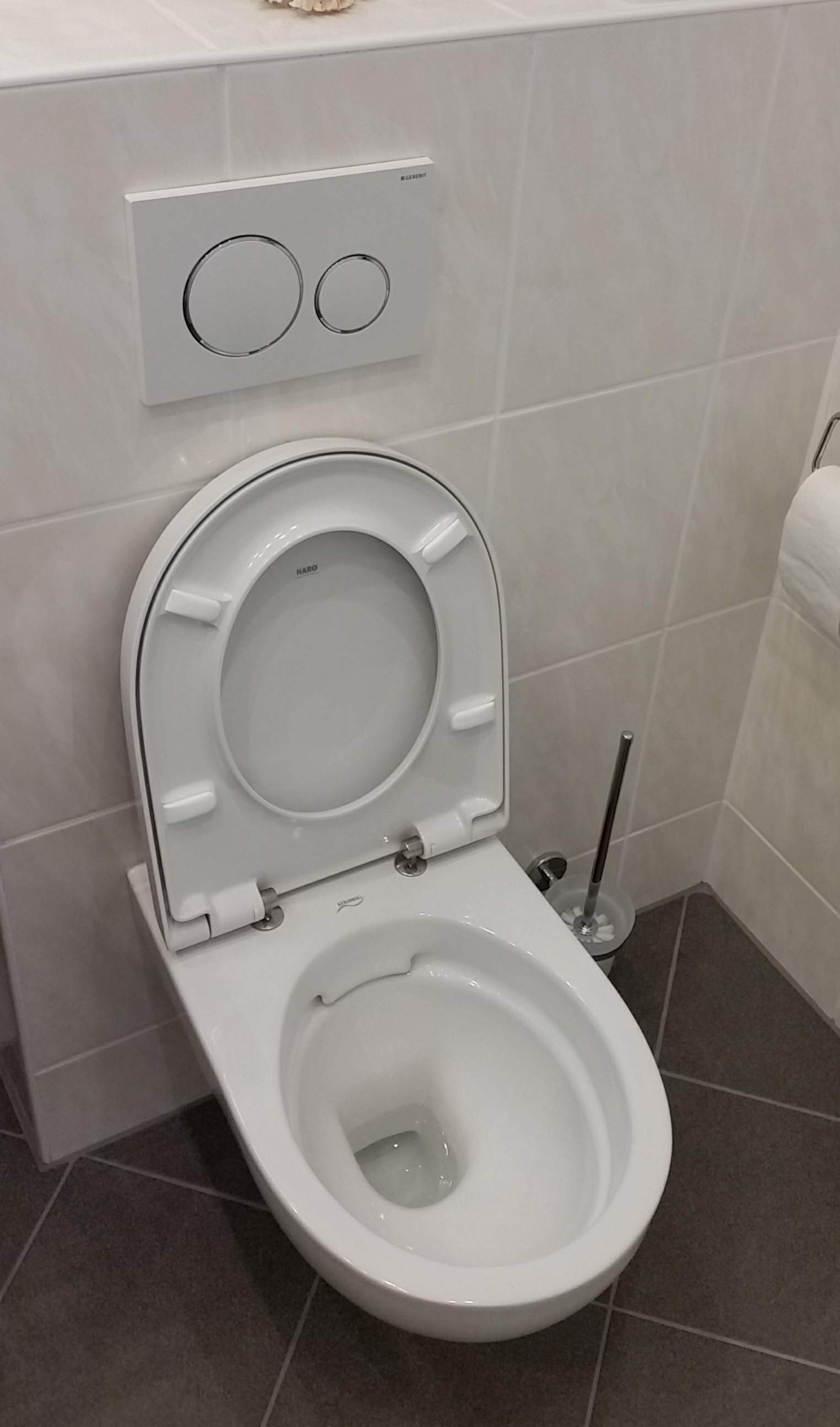

ich bin gerade dabei die Renovierung unseres Gäste-WCs im Detail zu
planen.
Fliesen, Waschbecken+Unterschrank (Bauhaus), WC-Keramik  steht alles
schon fest. Das WC soll an ein Wandvorbauelemment mit integriertem
Spülkasten von Geberit. Im Raum ist ein kleines Fenster vorhanden zum
Lüften. Es wird aber regelmäßig vergessen dieses wieder zu schließen,
daher möchte ich eine automatische Lüftung direkt an der WC-Schüssel
einbauen.
Kurz zur Funktion: Im Spülbogen zwischen Spülkasten und WC-Schüssel gibt
es einen Y-förmigen Ablauf nach schräg oben, wo die Luft abgesaugt
werden kann.
Ich habe direkt hinter dem WC eine große Garage, welche die Abluft
aufnehmen könnte. Das Tor der Garage ist ohnehin nicht ganz luftdicht,
so dass sich die Gerüche in kurzer Zeit verflüchtigen sollten. Das
Garagentor wird 2x täglich geöffnet um das Auto rein- und rauszufahren.
Sonst geht man eigentlich nicht dort rein.
Wir haben bereits in unserem Bad so ein "normales" Wandvorbauelement
(für 150€) von Geberit eingebaut und sind damit seit Jahren zufrieden.
Daher soll es wieder eins von Geberit werden.

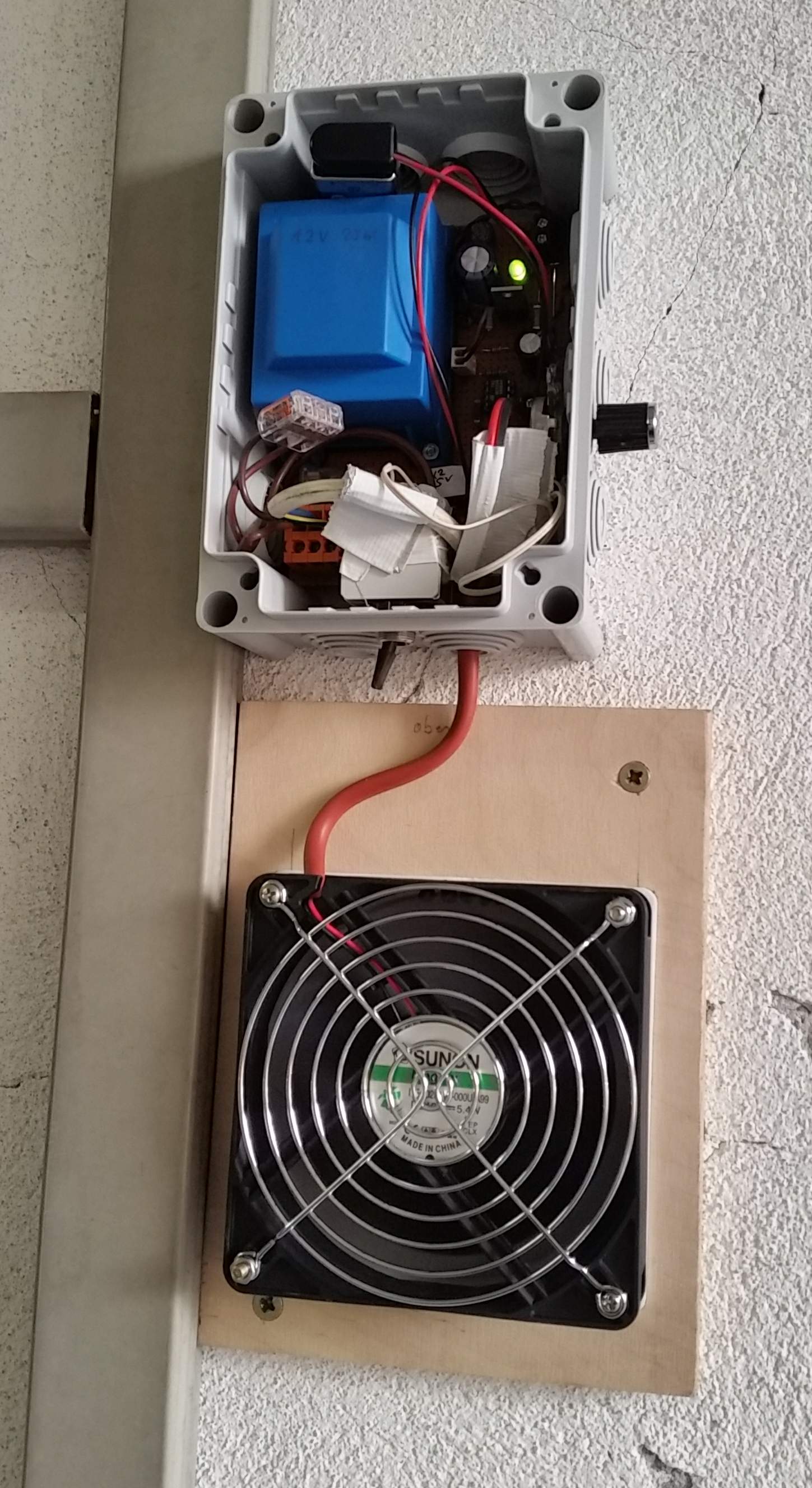

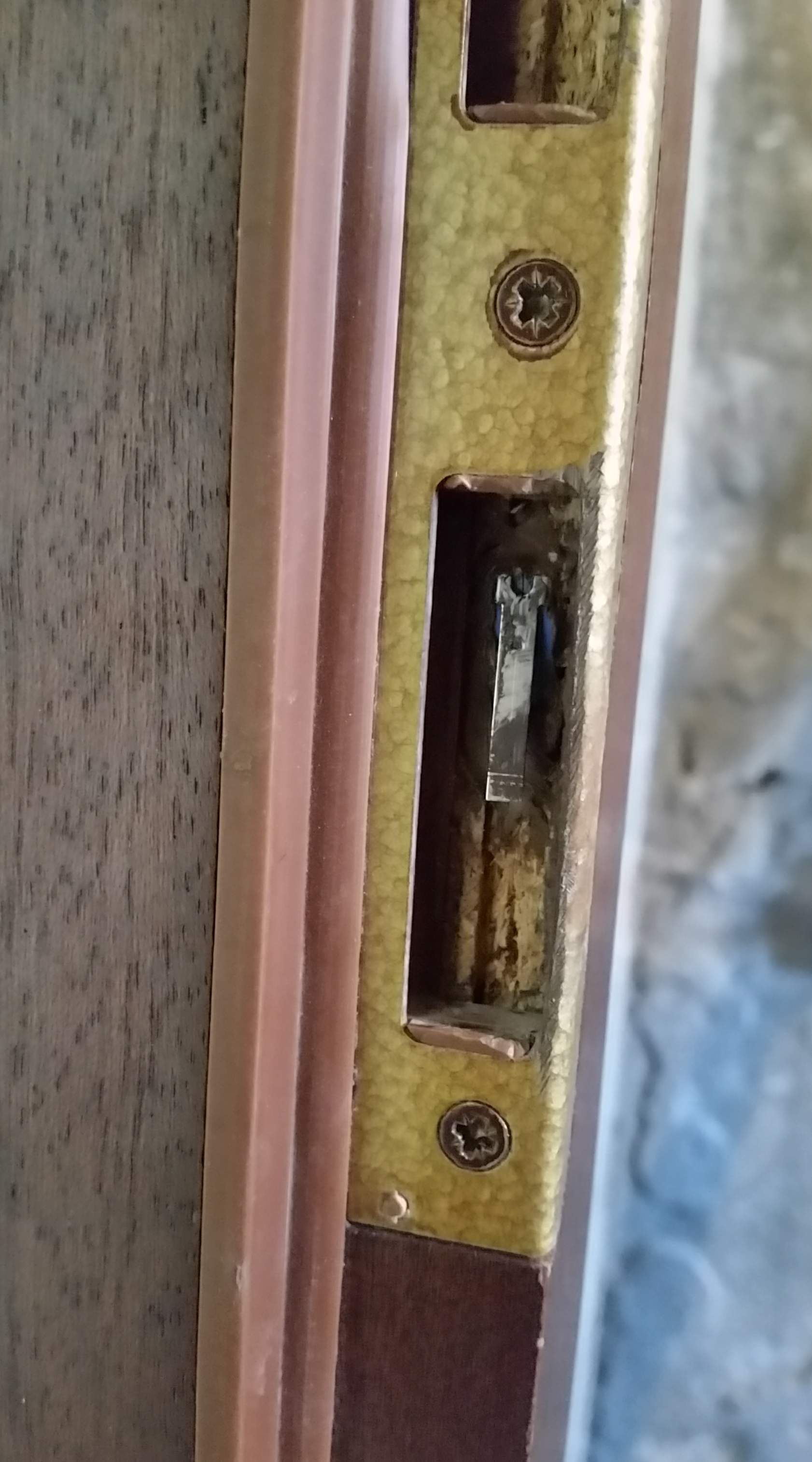

Ich denke ich habe die beste Lösung gefunden, indem ich den
Schließriegel in der Tür mit einem Mikroschalter im Türrahmen in der
Gegenplatte überwache. Sobald er geschlossen ist, läuft der Lüfter los
und geht nach dem erneuten Öffnen des Riegels mit ca. 2-3 Minuten

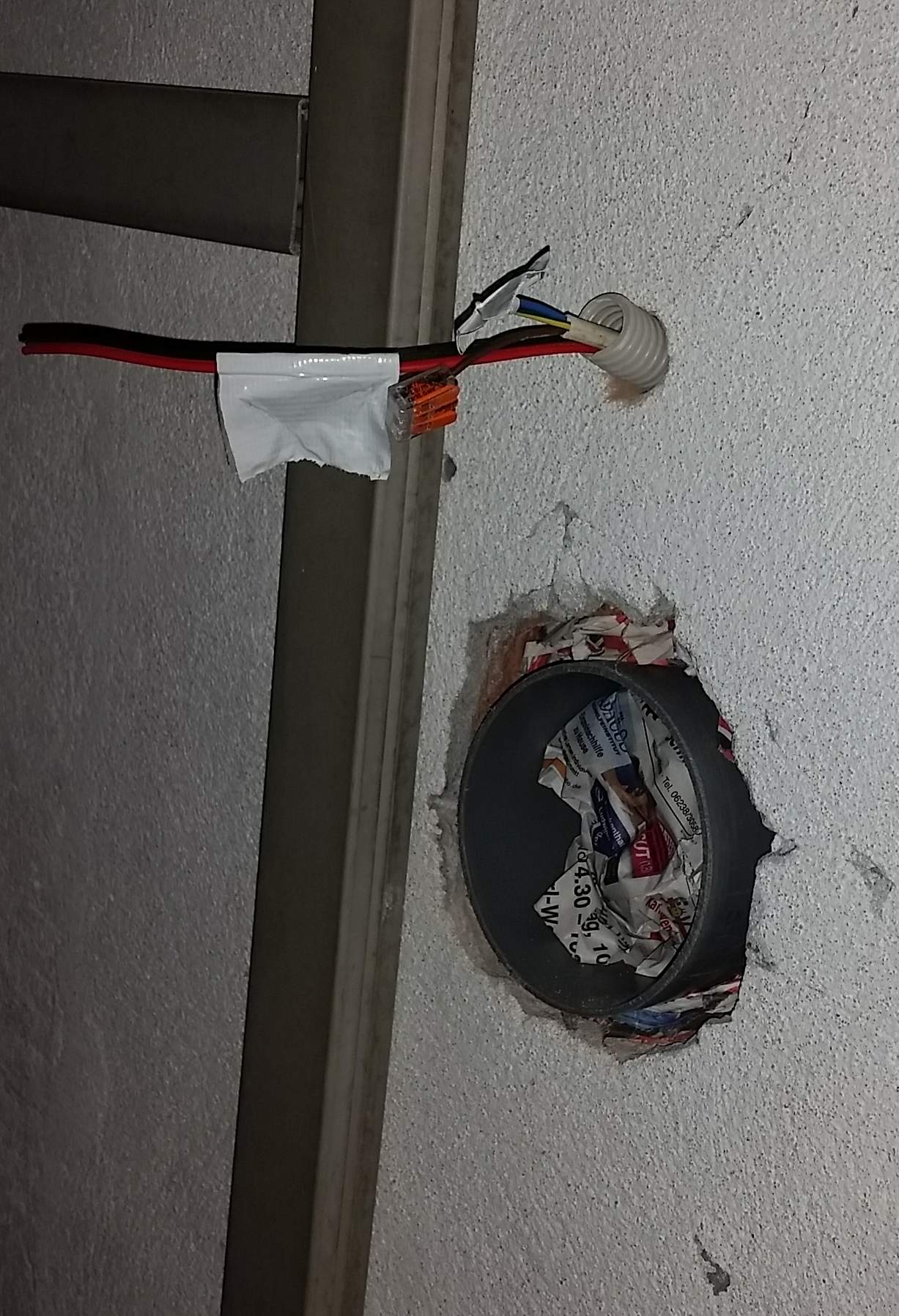

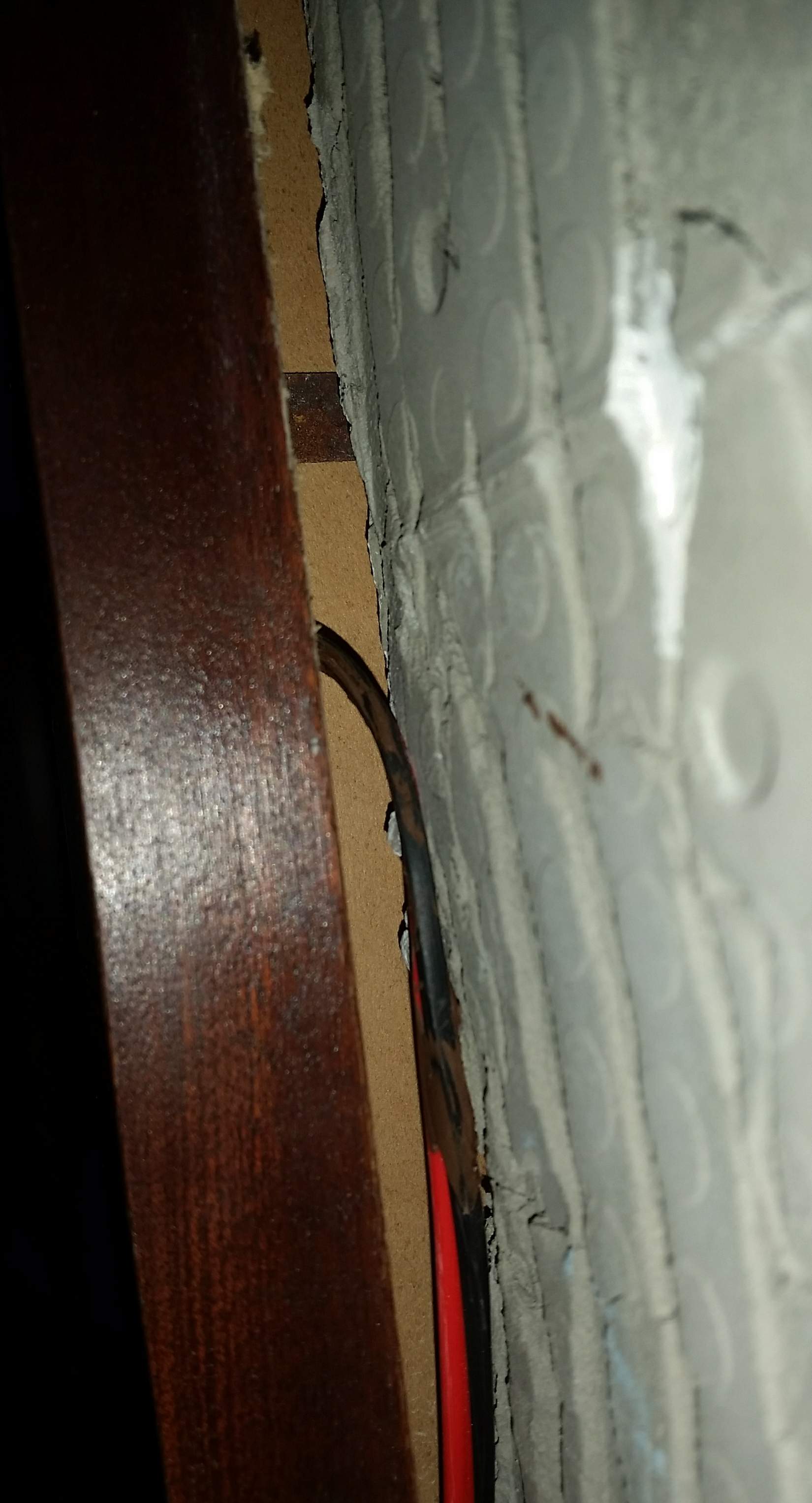

Verzögerung wieder aus. Das Kabel vom Mikroschalter läuft vom Türrahmen
unter den Fliesen bis in die Garage. Dort wäre die Stromzufuhr (12V),

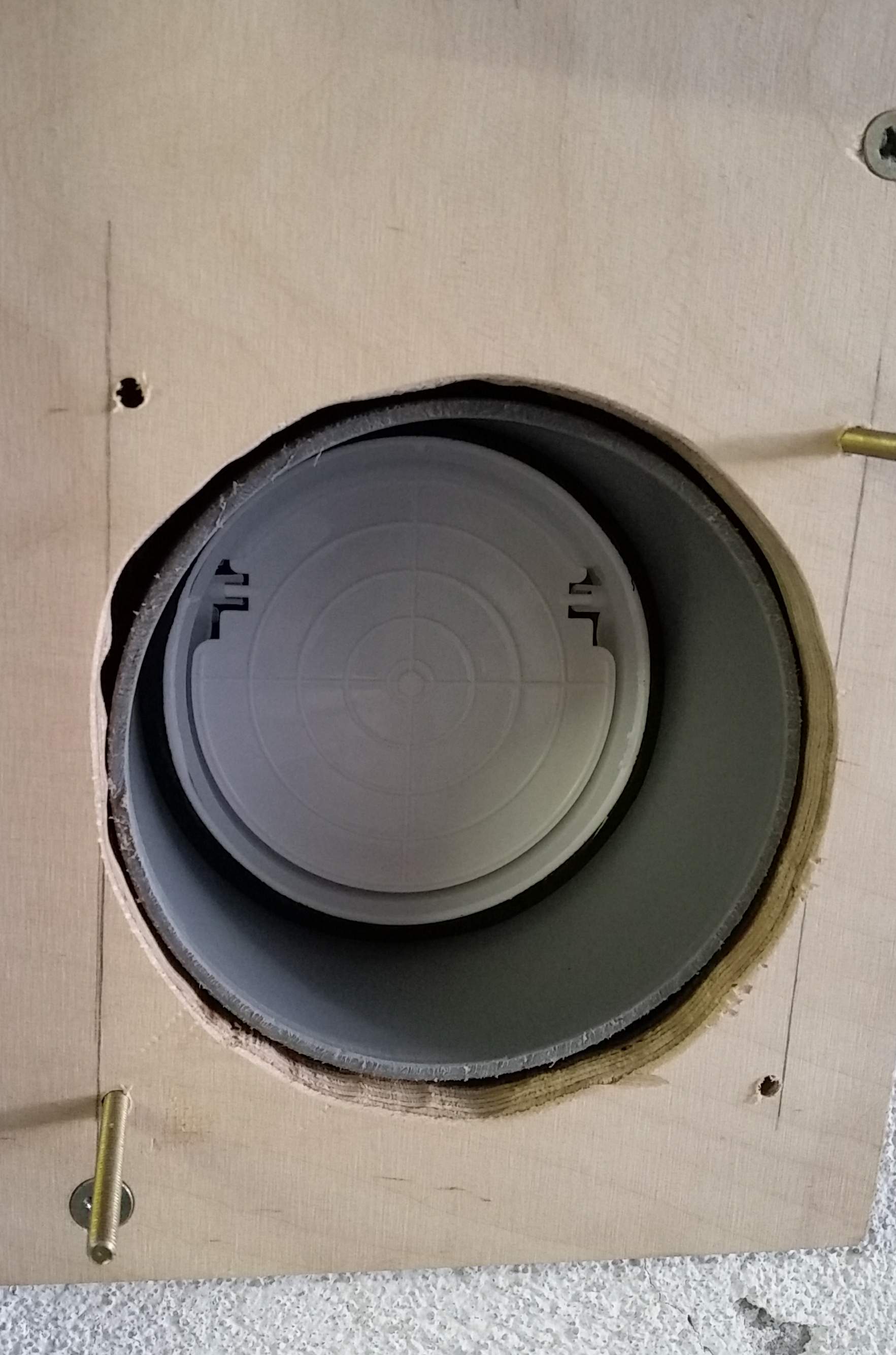

die Steuerung und auch der Lüfter. Ich würde das DN50 Rohr auf dem Weg
durch die 30cm dicke Wand auf DN100 erweitern und dort einen 120mm
PC-Lüfter davorsetzen. Es muss hier ja einfach nur Luft bewegt werden,
mehr nicht. Es soll den WC-Benutzer auch nicht ins Klo reinsaugen ;-)

Über den ø50 Schnorchel in die Schüssel kannst du bei 5 m/s etwa 35 m3/h
absaugen. Das reicht. Wenn die Luft schneller wird, dann zöcht es am
nacktem Hinterteil.
Der Ventilator muss natürlich den Druckverlust der Strecke überwinden
können (hier scheitert dein PC Lüfter - er fängt an im eigenem Saft zu
rühren). Es gibt für so etwas solide Axial- und besser
Radialventilatoren - auch runter in ø80 und ø100. Da das Ding feuchte
Luft ansaugt, wird Staub schön anheften. Also an einfache
Wartungsmöglichkeit denken. Man könnte evtl. einen Wandventliator direkt
auf der Garagenseite setzen.

Gast #5546888
Hallo Sebastian
danke für die Rückmeldung.
Ich hatte sowieso vor, den Lüfter von der Garagenseite zu montieren, so
dass ich zur Wartung jederzeit dran komme. Einen großen PC-Lüfter hatte
ich mir erst vorgestellt, da ich bereits im Bad eine Luftabsaugung mit
einem 100mm Rohreinschublüfter habe und das Teil doch recht laut ist.
Zudem habe ich Bedenken, dass es mit diesem kraftvollem Lüfter im DN50
Rohr zischen wird.
Welchen Lüfter ich schlussendlich auf das DN100 Rohr in der Garage setze
kann man ja jederzeit später noch entscheiden bzw. auch nachträglich
ändern.
Permanente 12V habe ich schon in der Garage für andere Zwecke, da kann
ich was abzweigen. Und mit einem NE555 habe ich auch ganz schnell die
einstellbare Nachlaufzeit aufgebaut.
Unsere Familienmitglieder gehen recht häufig nur mal kurz zum
Händewaschen an das Waschbecken im WC. Dann würde jedesmal der Lüfter
angehen. Auch für das  "kleine Geschäft" schließt bei uns niemand ab,
wenn nicht gerade Besuch da ist. Hier wäre das Lüften unnötig.
Ich würde so einen Microschalter mit Metallbetätigungsbügel einsetzen,
der ist so flexibel, dass er, einmal justiert, immer funktionieren
sollte.
Ich könnte diese Metallblende am Türrahmen entfernen und mit einem
Fräser das untere Loch entsprechend tief reinfräsen bis der Schalter
genau passt. Dann hinten Silikon rein und den Schalter reindrücken. Dann
Rahmen wieder drauf. So ähnlich ist ja auch der Aufbau bei Alarmanlagen
an der Haustür.

Heute, etwa ein halbes Jahr nach der Fertigstellung, möchte ich mich
nochmal wegen meines Projektes melden und für alle Interessierten eine
Rückmeldung geben.
Seit etwa 11.2018 ist das Projekt „Luftabsaugung im WC“ und die
Renovierung abgeschlossen. Bilder gibt es anbei.
Ich habe mich am Ende doch für das Geberit-Modul entschieden, welches
den Abluft-Abzweig schon integriert hat. Ich wollte kein Risiko
eingehen, dass hier etwas hinter der Wand undicht wird.
Die Durchführung durch die Wand erfolgt oberhalb des Wasserspiegels im
Wasserkasten. Das Abluftrohr wird in der Waagerechten von 50 auf 100mm
erweitert. Man sieht im Bild noch den 50mm Bogen, der in der Wand
verschwindet. Direkt dahinter ist ein Erweiterungs-Rohrstück mit
Bauschaum fixiert. Das 50mm Rohr ist mit einer Rohrschelle befestigt
(Bild: Lüftung2), so dass es nicht nachgibt, wenn man von der Rückseite
der Wand das 100mm Rohr aufschiebt.
Ich kann jetzt jederzeit ein etwa 25cm langes gerades Rohr von der
Garagenseite auf das Erweiterungs-Rohrstück aufschieben, bzw. daran
Änderungen vornehmen. Dichtung ist keine eingebaut, das ist dicht genug.
So bekommt man es leichter raus.
Oberhalb führt eine dauerhaft 230V-Versorgung und der Tür-Schaltkontakt
raus in die Garage.
In dem 100mm Rohr sitzt eine einfache Rückschlagklappe, damit keine Luft
von außen in das WC drückt. Da es nichts passendes gab, habe ich ein
Rohr-Zwischenstück mit Rückschlagklappe verwendet und einen vorhandenen
Quadratischen Rahmen abgefräst. Mit etwas selbstklebendem
Schaumstoffband lässt es sich leicht in das Rohr schieben und sitzt
fest.  Falls es irgendwann mal defekt sein sollte, Ersatz kostet 10€.
Zwischen Lüfter und Holz sitzt ein herausnehmbares Fliegengitter, damit
kein Ungeziefer in das Rohr hineinkrabbeln kann. Auf dem Lüfter sieht
man noch ein Fingerschutzgitter. Der Lüfter ist mit 2 Muttern befestigt.
Man kann ihn jederzeit von den 2 Gewindestäben herunterziehen und
reinigen. Dann kann man auch das Fliegengitter ebenso herunternehmen.
Das habe ich nach 6 Monaten jetzt erstmalig gemacht mit der Erkenntnis,
dass es keine Verschmutzung  am Lüfter und am Fliegengitter dahinter
gegeben hat. Kein nennenswerter Staub.
In der Wahl des Lüfters bin ich jetzt ganz frei. Hier kann alles mit 12V
und bis zu 20W angeschlossen werden. Aktuell ist einer mit 5W verbaut.
Der war gerade verfügbar und er läuft schön leise. Die Möglichkeit der
Aufrüstung besteht aber.
Die Elektronik hat 0,0W Standby Verbrauch. Der Mikroschalter in der Tür
wird mit einem 9V-Block versorgt (liegt lose auf dem Trafo im Gehäuse),
der bei Betätigung  ein Relais in Selbsthaltung schaltet. Dieses Relais
gibt die 230V zum Trafo frei, der dann 12V bereitstellt. Die 12V
übernehmen dann sofort den Strom für die Selbsthaltung des Relais.
Dadurch wird die Batterie nur für wenige Millisekunden mit ca. 20mA
belastet. Ich habe auf Schnickschnack mit Ladeschaltung oder ähnlichem
verzichtet. Wenn der Lüfter irgendwann in 5-10 Jahren mal nicht mehr
geht, dann wird die Batterie halt getauscht.
Gleichzeitig startet ein Timer mit einem NE555 (Zeit rechts am Poti
einstellbar), der die Selbsthaltung verzögert aufhebt, sobald der
Mikroschalter nicht mehr geschlossen ist. Dabei wird auch die 230V
wieder getrennt. Damit läuft der Lüfter immer wenn die Tür geschlossen
ist und dann noch eine definierte Zeit nach dem Öffnen nach. Unten am
Gehäuse ist ein Netz-Schalter, der im Notfall alles komplett abschaltet.
Nach dem Abschließen der Tür kann man den Lüfter hören. Es klingt, als
läuft etwas Wasser in den Spülkasten, aber nur viel leiser.
Wenn man ein WC Papier vor den Wasseraustritt am Becken hält, wird es
aus etwa 4-5 cm angesaugt und dort gehalten. Es handelt sich um ein
spülrandloses WC, daher gibt es nur hinten mittig die Absaugöffnung.
Notgedrungene praktische Versuche in den letzten 6 Monaten haben
gezeigt, dass die mit diesem Lüfter abgesaugte Luftmenge absolut
ausreichend ist um Gerüche im Raum NICHT entstehen zu lassen.
Nach der Benutzung des WCs kann sofort eine weitere Person in den Raum,
ohne einen Geruch der vorherigen Nutzung festzustellen. Es gibt keine
extra Zuluft-Öffnung, der Türspalt scheint zu reichen. Bei der Benutzung
des WCs spürt man auch keinen unangenehmen Luftzug.
Ich habe den Mikroschalter wie geplant in den Türrahmen eingebaut. Dazu
wurde das Blech entfernt und ein Loch ausgefräst, so dass der Schalter
genau hineinpasst. Das Kabel macht versteckt hinter dem Türrahmen einen
größeren Bogen, so dass man den Mikroschalter durch etwas im Acryl
herumstochern jederzeit wieder ausbauen kann, falls mal was defekt sein
sollte.
