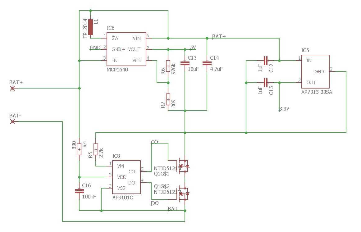

mein Problem sieht wie folgt aus.
Ich habe eine Platine für einen ATMega164 mit integrierter Ladelogik und
Tiefenentladungsschutz für einen Li-Ion Akku. Für den
Tiefenentladungsschutz sorgt ein AP9101, der zwei MOSFET ansteuert.
Die MOSFET verbinden -oder unterbrechen- die Verbindung von GND zu dem
negativ Pol des Akkus.
Über den MOSFET fallen, sobald der Stromkreis geschlossen ist, 0.45V ab.
Somit besitzt GND ein Potenzial von 0.45V.
Bei vollem Akku (4.2 V) liefer der Lineare Spannungsregler AP7313 nur 3
V. Wenn ich GND direkt mit dem negativ Pol des Akkus verbinde, also die
MOSFET brücke, liefert er die gewünschten 3.3 V.
Da GND selbst mit 0.45 V als Referenz dient, frage ich mich warum er
trotzdem nur 3 V liefer. Kann es sein, da es sich mehr oder weniger nur
um einen Spannungsteiler handelt, dass nicht genug Strom fließt um die
entsprechende Spannung zu gewährleisten?
Vielen dank für eure Hilfe und Nachsicht.

Welche Nachsicht? Weil Du zu deinem Problem keinen Schaltplan zeigst?
0,45 Volt an einem Mosfet, der wohl als Schalter dient, kommt mir z.B.
etwas viel vor.

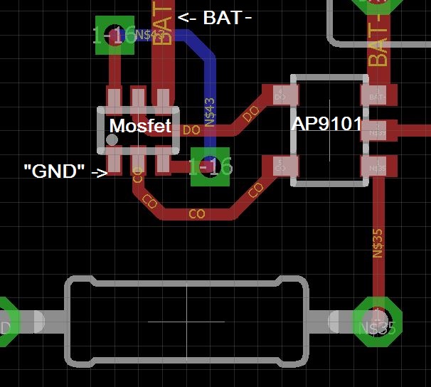

von der schreckliche Sven (Gast)
Ich habe mal in Deiner Schaltung GND markiert.
Tut mir schrecklich leid...
von foobar (Gast)
Die MOSFETs (NTJD5121N) sind ungeeignet - bei den verhandenen Spannungen
schaltet die garnicht oder nur so eben. Selbst voll durchgeschaltet
(10Vgs) haben die immer noch über nen Ohm, bei 4.5V 2.5Ohm, mal 2 da
zwei in Serie. Du möchtest welche, die bereits bei 2.5V ordentlich
durchschalten.
Der 3.3V-Regler wird bei direkter Versorgung aus dem Akku seine
Ausgangsspannung nicht bis zum Ende halten können. Evtl aus den 5V des
Boost-Konverters versorgen.
Ladeschaltung seh ich da jetzt nicht. Sollte der AP9101 nur dem
Unterspannungsschutz dienen, wäre evtl zu überlegen, ob man die Last
nicht einfach über den EN-Pin des Boost-Konverters abschaltet.
von Hantz H. (peet_p)
> durchschalten.
Laut Datenblatt ist die maximale Gate Threshold Voltage 2.5 V, normal
1.7 V aus diesem Grund habe ich mich erst einmal für die entschieden.
Prinzipiell ist es doch nur ein sich selbst regelnder Spannungsteiler.
Was ist der Hintergrund für diese Aussage?
Die Ladelogik ist ein MCP73831, da er für mein aktuelles Problem nicht
relevant ist, habe ich diesen aus der Schaltung raus gehalten.
Der AP9101 dient nicht nur für Unterspannungsschutz, auch für
Überspannungs- und Stromschutz.
Der En Pin braucht 90% von VIN, wenn ich das richtig gelesen habe. Mir
würde jetzt keine einfache Schaltung einfallen um den Akku vor
Tiefenentladung zu schützen.

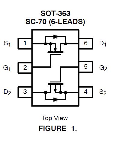

von Martin Beuttenmüller (Gast)
Guten Abend ...
Mich befremden die beiden FETs ein wenig: so, wie sie eingezeichnet
sind, sind beide Drain-Anschlüsse verbunden. Nach meinem Verständnis
bedeutet das: es arbeitet IMMER ein FET rückwärts.
Ob das so vorgesehen ist?
Viel Erfolg
Martin

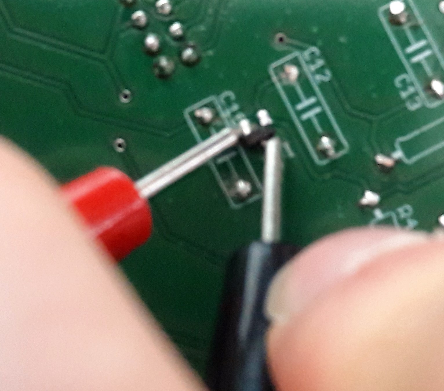

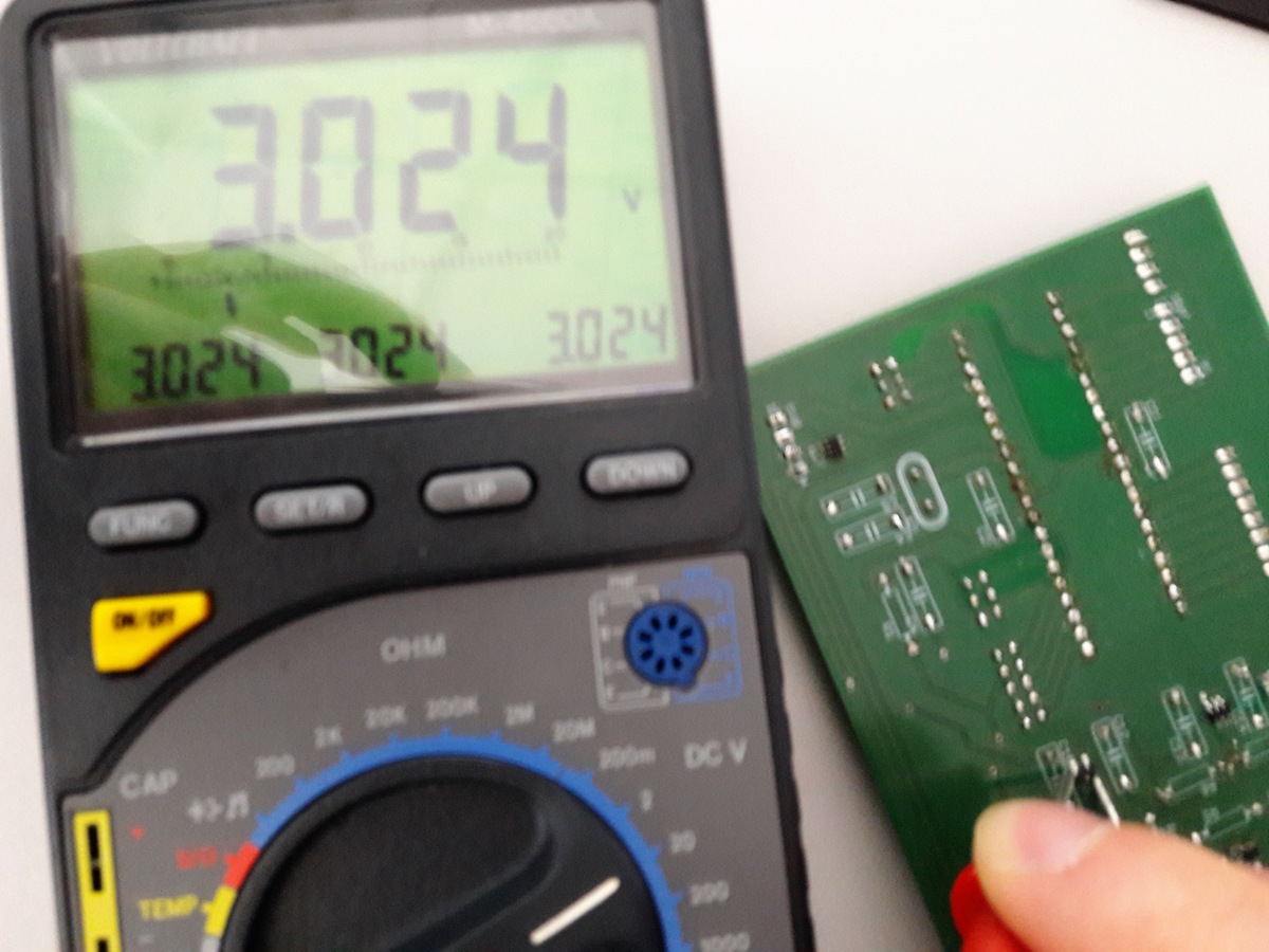

Jörg R. schrieb:
> An welchem Punkt liegt denn der Minuspol von dem Messgerät?
Jeweils
Pluspol -> Minuspol
Bezugspotenzial -> Minuspol
Die 3 V sind von 3.3 V Ausgang zu Bezugspotenzial gemessen.

von Manfred (Gast)
Und damit ist immer der Spannungsabfall einer Body-Diode fällig, willst
Du sagen? Kann so passen.
Nicht, wenn beide Gates durchgesteuert sind. Zwei antiserielle FETs sind
nötig, um sowohl das Entladen als auch das Laden unterbrechen zu können.
> Die Grundlegende Frage ist, warum er bei 4.2 V am Eingang und 0.45 V
> auf Bezugspotenzial keine 3.3 V ausgibt.
Mess doch bitte noch mal die Spannungen zwischen Pin 1+3 und Pin 2+3 des
AP7313-33. Deine Prosa verwirrt mich ;-)
> Grundsätzlich ist es eine schlechte Idee, GND zu schalten.
Stimme ich prinzipiell zu, erlaube hier aber ne Ausnahme. Der Akku mit
der Schutzschaltung ist ein Block; der Minus-Pol des Akkus ist ein
internes Potential, das diesen Block nie verläßt.
> AP7313-33.
Wie oben geschrieben:
1 -> 3 = 3.7 V
2 -> 3 = 3 V
von Dieter (Gast)

von M.A. S. (mse2)
> 1 -> 3 = 3.7 V
> 2 -> 3 = 3 V
Das ist seltsam. Lt. Datenblatt hat der Baustein bei 150mA ein max.
Dropout von 300mV. Wenn also der Aufbau dem Schaltplan entspricht und
richtig gemessen wurde, dann sehe ich folgende Möglichkeiten:
- Baustein kaputt,
- Strom höher als 150mA,
- Regler schwingt (mit Oszilloskop zu prüfen).
Lt. Datenblatt soll er stabil laufen mit "low ESR ceramic output
capacitor".
Was für Kondensatortypen sind denn C12 und C15?
Wie ist das räumlich ganze angeordnet?
> Jörg R. schrieb:
> Zeige doch mal verschiedene Fotos mit Messungen an der Schaltung, vor
> allem am Regler.
Die AC-Messung hat tatsächlich einen Wert ergeben, wie auf den Bildern
zu sehen. Sind etwas verwackelt, da ich leider nur zwei Hände habe.

von Achim S. (Gast)
> zu sehen.
Tja, dann stimmt diese Vermutung halt nicht:
Hantz H. schrieb:
> Der AP9101 schaltet permanent voll durch, solange die Akku-Spannung den
> kritischen Wert nicht unter-/überschreitet.
Stattdessen schaltet dein AP9101 mit 120Hz, was zu folgendem Verhalten
führt:
Achim S. schrieb:
> Dann sind die zuvor
> gemessenen 450mV nur der zeitliche Mittelwert, und an den FETs fällt mal
> mehr und mal weniger Spannung ab weil der AP9101 ständig hin und her
> schaltet. Dann liefert wohl auch der AP7313 in den "ON-Phasen" die
> richtige Spannung, und in den "Off-Phasen" kann er halt nicht arbeiten.
Wenn in der off-Phase an den FETs nicht nur 450mV sondern 450mV+x
abfallen, dann reicht in dieser Phase der Spannungsabfall zwischen Bat+
und GND halt nicht aus, um daraus 3,3V zu erzeugen. Und im zeitlichen
Mittel gibt der LDO die gemessenen 3V aus.

von Dieter (Gast)
Also andere MOS oder R4 ersetzen durch einen anderen Widerstand in Reihe
mit Schotty-Diode auf Pluspol und eine weitere Diode zum +5V Ausgang.
Wenn der Pin am IC gleichzeitig Versorgung und Spannungserkennung ist,
funktioniert die Ueber/Unterspannungsabschaltung nicht mehr.
Was ist mit Pin6?

Anbei noch die Bilder bezüglich des MOSFET, jeweils Integration in das
Platinenlayout und der Vergleich mit dem Schaltbild aus dem Datenblatt.
Ein Bild des verlöteten ICs erübrigt sich an dieser Stelle, weil rein
garnichts zu erkennen ist. Hier müsst ihr einfach davon ausgehen, dass
dieser Richtig verlötet ist, da ja wie du selbst sagst, die Werte
deutlich höher sein müssten.
