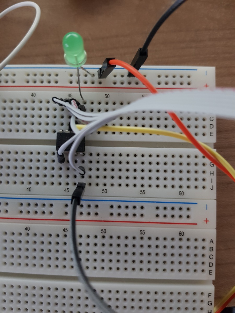

vorweg... ich bin blutiger Anfänger... habe auch schon viel gesucht,
aber finde einfach nicht so richtig die Hilfe die ich brauche.
Folgendes, ich möchte mir gerne eine Individuelle Lichtsteuerung bauen
mit einem Attiny13A
Was soll er können?
Verschiende Programme ablaufen lassen
Programme durch schalten mittels Taster
Das aktuelle Programm speichern. Damit er mit dem Programm wieder
startet, wenn man Ihn wieder einschaltet...
Das habe ich bisher als minimal-version mir zusammen gebastelt.

Probleme: Er schaltet nicht zuverlässig die Programme durch, er bleibt
hängen, so das eine LED konstant an bleibt oder gar nicht erst leuchtet.
Das Byte in den eeprom schreiben funktioniert wohl auch nicht so
zuverlässig.
Könnt ihr mit bitte helfen??
Vielen lieben Dank
Tobias

Bist du sicher dass die Stromversorgung Ok ist? Hast du
Abblock-Kondensatoren? Zeige mal den Schaltplan und Fotos.

Da mir der letzte Spannungsteiler hops gegangen ist versorge ich den
AtTiny13 nun über den ISP6 Anschluss,
Normal hab ich aber einen Spannungsteiler 5V, 1 100µF und 0,1µF
Kondensator mit drinnen.

von Stefan F. (Gast)
Tobias B. schrieb:
> Was meint ihr? Ist der 100µF übertrieben? Der ist als SMD Bauteil doch
> recht groß.
Schau ins Datenblatt des Spannungsregler. Da wird immer ein konkreter
Wert empfohlen und manchmal ein maximale erlaubter Wert angegeben.
Ich glaube, dass Schlüsselwort EEMEM soll vor dem Namen der Variable
stehen.
Warum benutzt du für x eine 16 Bit (int) Variable, kopierst sie aber zum
Speichern von und zu 8 Bit um? Vermutlich ist das jetzt nicht die
Problemursache, aber es ist zumindest merkwürdig.
Wenn du diese EEprom Zelle aufgrund vorheriger falscher Versuche schon
tausende male beschrieben hast, ist sie vielleicht einfach schon
verschlissen. Probiere mal einen anderen Speicherplatz. Anstelle der
EEMEM Variable kannst du bei eeprom_write_byte() und eeprom_read_byte()
einfach die Nummer (=Adresse) der Speicherzelle angeben.
Zeige den Quelltext mit switch/case.
Benutze längere Variablen Namen.
Benutze #define und/oder Funktionen um den Code besser lesbar zu machen.
Ich habe keine Lust, diese Wirrwarr noch öfter analysieren zu müssen.

von Tobias B. (bomber28)
nein ich habe kein Debugger, live zu sehen was der Attiny macht wäre
schon schön...
So ich hab jetzt das EEMEM davor gesetzt, das Beispiel hatte ich von
http://avr-programmieren-rh.de/
Desweiteren habe ich das
_delay_ms(25);
 nach oben geholt, um ein wenig verweilzeit zu haben um den Taster ab zu
fragen.
desweiteren hab ich "int" durch "uint8_t" ersetzt.
Jetzt klappt alles! VIELEN DANK EUCH! :-)

Hab doch noch mal eine Frage,
wenn ich PB5 als Ausgang einstelle und dort eine LED Anschließe, macht
der Attiny nichts mehr und die LED schimmert..
Ist ja auch der Reset Pin, muss ich da irgendwie was anders machen?
> schon schön...
Also hast du das nur vermutet. Das solltest du auch deutlich
hinschreiben, sonst führt deine (Fehl-)Diagnose die Helfer in die Irre.
Es ist immer Hilfreich, solche Vermutungen durch zusätzliche LED
Anzeigen oder serielle Ausgaben zu verifizieren. Dafür brauchst du nur
einen freien Pin. Siehe http://stefanfrings.de/avr_hello_world/
> Wie meint ihr das, den Code lesbarer zu machen? Sorry für diese Frage..
Habe ich doch geschrieben. Versuche es mal so (ungetesteter Code):
Du solltest deiner LED dringend einen Vorwiderstand spendieren, wenn du
sie nicht killen willst. Wenn du das mit vielen LEDs so (ohne
Widerstand) machst, brennt dir sogar der Mikrocontroller durch.
von Tobias (Gast)
Stefanus, vielen Dank.
Vorwiderstand hab ich dran, 220Ohm.
Hmm woran liegt das mit PB5?
Deine code ist sehr übersichtlich, ich werde mir das wohl auch so
angewöhnen, danke :-)
PB5 ist der Reset Eingang.
Versuche nicht, die entsprechende Fuse zu ändern, denn ohne Reset
funktioniert die ganze ISP Schnittstelle danach nicht mehr!
