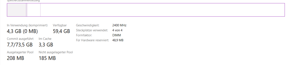

Hallo Zusammen, nach ein wenig rumprobieren und testen, läuft das System mit 64GB und 2400MHz stabil. Lösung: 1. BIOS reset durchführen 2. Sticks einbauen (64GB) 3. Rechner einschalten und warten bis sich das BIOS meldet (ca. 30 Sekunden) 4. Einstellungen wieder vornehmen und RAM-Frequenz von 2133 MHz auf 2400 MHz einstellen. Läuft stabil und interessanter Weise sogar noch leiser als vorher. Bisher musste ich immer das Command Center nach einem Neustart aufrufen und den FAN Test durchführen damit das System so leise läuft wie ich es möchte. In den nächsten Tage werden ich mal versuchen das System ein wenig höher zu takten. 3200 MHz laufen auf jeden Fall nicht, den Versuch hatte ich schon gemacht :-) Gruß Frank
