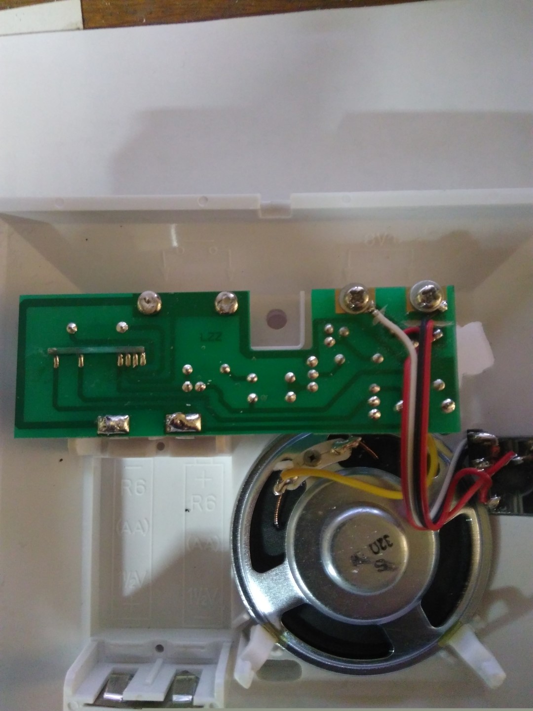

Gestern morgen kam meine Nachbarin (80+) völlig entnervt an - das Ding
bimmelte die ganze Nacht. Sicherungen raus hat sie gemacht, brachte
natürlich nichts, Batteriebetrieb.
Wir hatten vorgestern Starkregen (100l/m²) und ordentlich Wind, da ist
der Klingeltaster abgesoffen. Ok, gereinigt und getrocknet,
funktionierte wieder.  Gestern abend ging es wieder los.
Nochmal geschaut - der Eingang ist extrem empfindlich, 1M reicht um das
Teil auszulösen. Ist wohl auch was Feuchtigkeit ins Kabel gelangt (geht
sinnvollerweise vom Taster nach unten weg :-), das reichte.
Zum Glück lagen noch die 6V vom Klingeltrafo da, also die
Holzhammermethode Relais statt mich in die Elektronik zu vertiefen.
Warum baut man nur so empfindliche Eingänge?

Zwei Möglichkeiten:
1. Entwickler unfaehig.
2. Entwickler total faehig weil er so relativ einfach sicherstellen
konnte das die Klingel entweder durch absaufen ausfaellt oder 1-2Jahre
spaeter durch ein Kontaktproblem am Stecker weil so der Strom zu gering
ist um den Kontakt im Schalter sauber zu halten.

3. Entwickler fähig, weil so mit einem 9V-Block eine lange Betriebszeit
gewährleistet ist?
Ich habe eine Melodiegong-Bausatz mit einem IC seit min. 30 Jahren im
Einsatz. Die 9V-Batterie hält jahrelang und wird vielleicht alle 5 Jahre
gewechselt.
Den Bausatz gibt's scheinbar heute nicht mehr, war wohl zu sparsam...

der SAB0600 hängt aber dauerhaft an der Batterie und braucht so 1 µA.
Der Klingeltaster geht auf einen Triggereingang, der Dreiklang wird
komplett gespielt auch wenn der Taster vorher losgelassen wird.
Den Trigger kann man auch prima nutzen um einen Funkmelder daran
anzuschliessen. Und der Gong tuts noch wenn die 9V Batterie schon auf 6V
runter ist, hatte ich auch vor kurzem gehabt.

Das ist genau der Grund, warum sie sich das Teil vor 3 oder 4 Jahren hat
einbauen lassen - es sollte länger klingeln. Hat öfter mal das kurze
Klingeln nicht gehört oder auch gedacht es hätte geklingelt obwohl
nichts war. Gehör ist ja so ne Sache im Alter. Ist auch kein Dreiklang,
sondern wechselnde englische Liedchen.
Vom Aussehen her ist es der hier:
https://www.amazon.de/Elro-DB302-T%C3%BCrklingel-mit-Melodien/dp/B006J3DMNY
