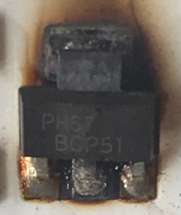

Ist Teil einer Guinness-Surger-Beleuchtung. würde das Teil gern ersetzen, und schauen, ob die Beleuchtung (LEDs) wieder funktioniert

https://www.infineon.com/dgdl/bcp51_bcp52_bcp53.pdf?folderId=db3a304314dca38901155ffc06d51dc7&fileId=db3a304314dca38901156ad4194521c9 https://de.farnell.com/nexperia/bcp51/transistor-pnp-sot-223/dp/1081252 Glückwunsch, ein extrem seltener Fall einer vollständigen Typenbezeichnung auf dem SMD Bauteil. Wo ist das Problem?
#5547903
PNP-Transistor BCP51
#5547913
Stefan P. schrieb: > Wo ist das Problem? vor dem Bildschirm. :-) Danke an alle. ...Guiness-Surger-Beleuchtung? Du solltest dich aber auch fragen, WIESO das so aussieht - das ist nämlich, man mag es kaum glauben, nicht normal. Cheers, Klaus.
#5547939
Vielleicht wäre der Transistor auch nicht so heiß geworden, wenn der TAB verlötet gewesen wäre?
