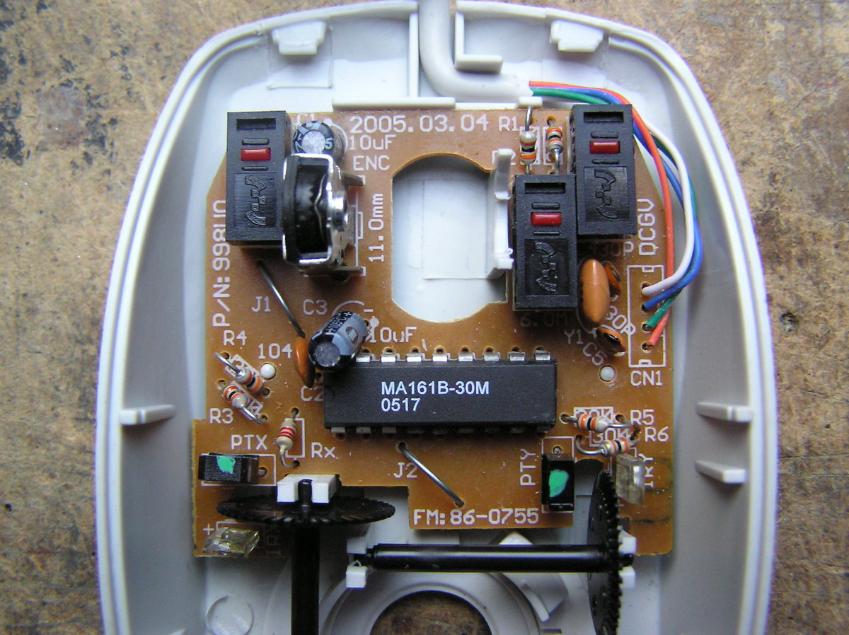

Ich hatte im Netz die Idee gefunden, eine gewöhnliche USB Maus mit einem
grossen "CNC-Handwheel" zu modifizieren um u.a. ein wenig Stationsgefühl
zu bekommen. Besagtes Teil ist um die 15€ aus China beschafft und
erstaunlich solide gefertigt.
Der alte , mechanische Encoder entfernt, der neue angeschlossen, aber es
tut sich nichts: die neue Hardware wird nicht erkannt....Mit dem alten
Encoder läuft die Maus, wenn ich den "Chinesen" am Oscar habe, zeigt er
zwei Signale, die zeitlich verschoben sind gleichzeitig, wenn ich
drehe....
Wo könnte hier ein Fehler liegen?
Hat hier jemand ähnliches versucht und möchte mal seine Erfahrungen
mitteilen?
freundliche Grüsse
Wolfgang

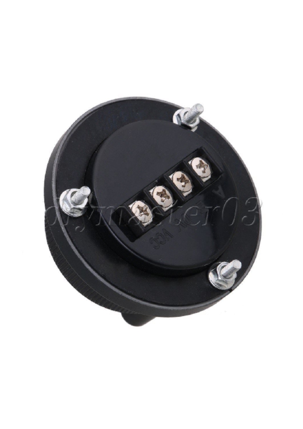

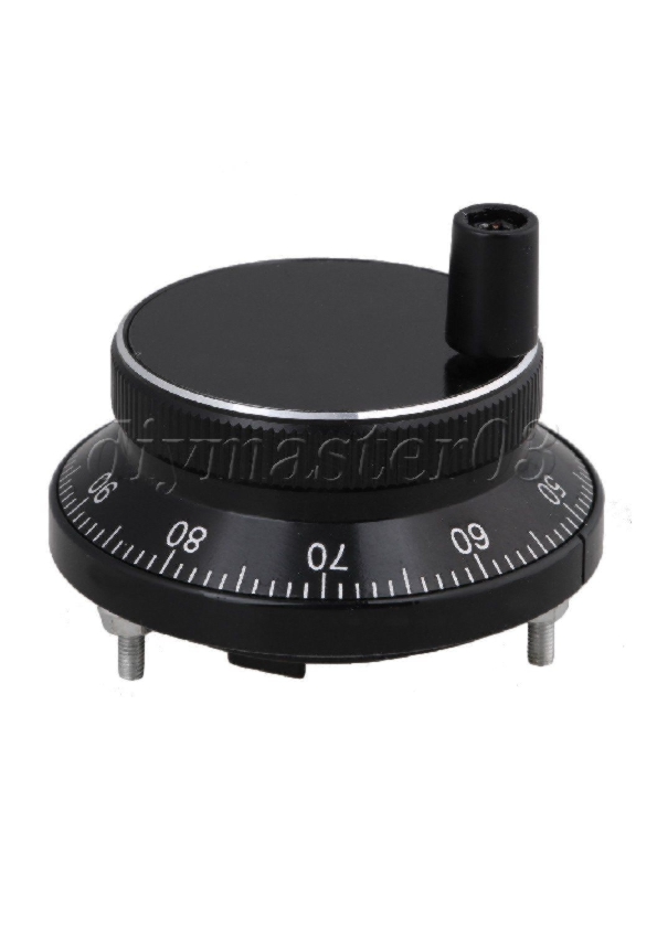

Zum Handrad:
Geeignet für CNC Systeme, Gravieren Bearbeitung, usw
Hochwertige, langlebige
Features:
Terminal: 4
100PPR, Puls je Umdrehung
Material: Aluminium Legierung
4 Drahttyp : A, B, OV, VCC
Elektrische Daten:
Versorgungsspannung: DC 5 V
Leistung: 100rpm
Temperatur: minus 30 bis 85 celsius
Ausgangswellenform: Rechteckwelle
Farbe: Schwarz
Größe: ca. 60 x 34mm/2.36 x 1.34 ""(OD X H)
Gewicht: 210g
Schaltbilder sind leider nicht vorhanden,aber Bilder

#5548546
Danke, aber das Wesentliche fehlt noch immer.
Wie hast Du den Encoder verdrahtet?
Was lässt Dich annehmen, dass der neue Encoder einfach anstatt des alten
einsetzbar ist? ( Anschlussbild, Codetype ).
Encoder sind nicht alle gleich ( Grey Code? )
OP #5548561
du fragst:
einsetzbar ist?
Ich bin davon ausgegangen, dass es bei mir genauso funktionieren würden,
wie in dem angegebenen Internetbeitrag:
 www.dxpraxis.de/zub.html#knopf
möglicherweise hätte es mit einer anderen Maus so geklappt?
Angeschlossen habe ich den neuen Encoder: Die Datenleitungen an A + B,
"+" und "-" der Mausversorgung an "0" und Vss des neuen Encoders.
freundliche Grüsse
Wolfgang

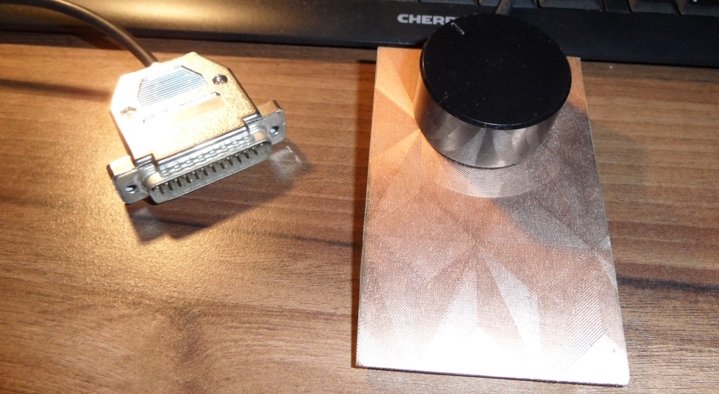

Ich hab den Encoder am PC um durch ellenlange PDF-Dokumente zu scrollen.
Macht sich für mich besser wenn ich durch Kirchenbücher oder andere
Archivunterlagen suche als am Mausrad zu drehen.

OP #5549244
du schreibst:
Ausser mir entgeht dass es sich bei diesem Drehgeber tatsächlich um ein
ausschliesslich elektomechanisches Exemplar handel
Ich habe das Teil geöffnet und bin sicher, dass es eine opto-elektrische
Impuslerzeugung hat.
freundliche Grüsse
Wolfgang

@TO
Verwendest Du die alte Mauselektronik weiterhin? So wie ich das lese
hast Du einfach das USB Kabel an den neuen Encoder angeschlossen. Lies
die mal den Beitrag Deines Ideengebers richtig durch. Der verwendet
nämlich die alte Elektronik der Maus weiterhin und ersetzt nur den dort
verbauten Encoder durch den Neuen.
OP #5549319
nein, nichtdoch den Encoder einfach.....
Ich hab es genauso gemacht , wie der Ideengeber auch und mehrere von
diesen alten Mäusen besorgt, aber dennoch will es noch nicht. Übrigens
funzen die Microschalter trotzdem, wenn der Encoder auch nicht geht.
Er hat sich inzwischen auch bei mir gemeldet und vielleicht läßt sich
mit vereinten Kräften das Problem lösen. So einfach aufgeben liegt mir
garnicht.
So freue ich mich auch über die vielen Beiträge bisher.
freundliche Grüsse
Wolfgang
OP #5565047
nochmal zum Abschluß:
alles funzt jetzt korrekt. Es war ein dummer Anschlußfehler durch
Stecker und Buchsen , der sich erstaunlicherweise durch alle
Testanorddnungen hindurch halten konnte...Glücklicherweise ohne neue
Defekte auszulösen, Handrad und alle Platinen sind heile geblieben. Mein
Dank an alle, die versucht haben mir zu helfen.
freundliche Grüsse
Wolfgang
