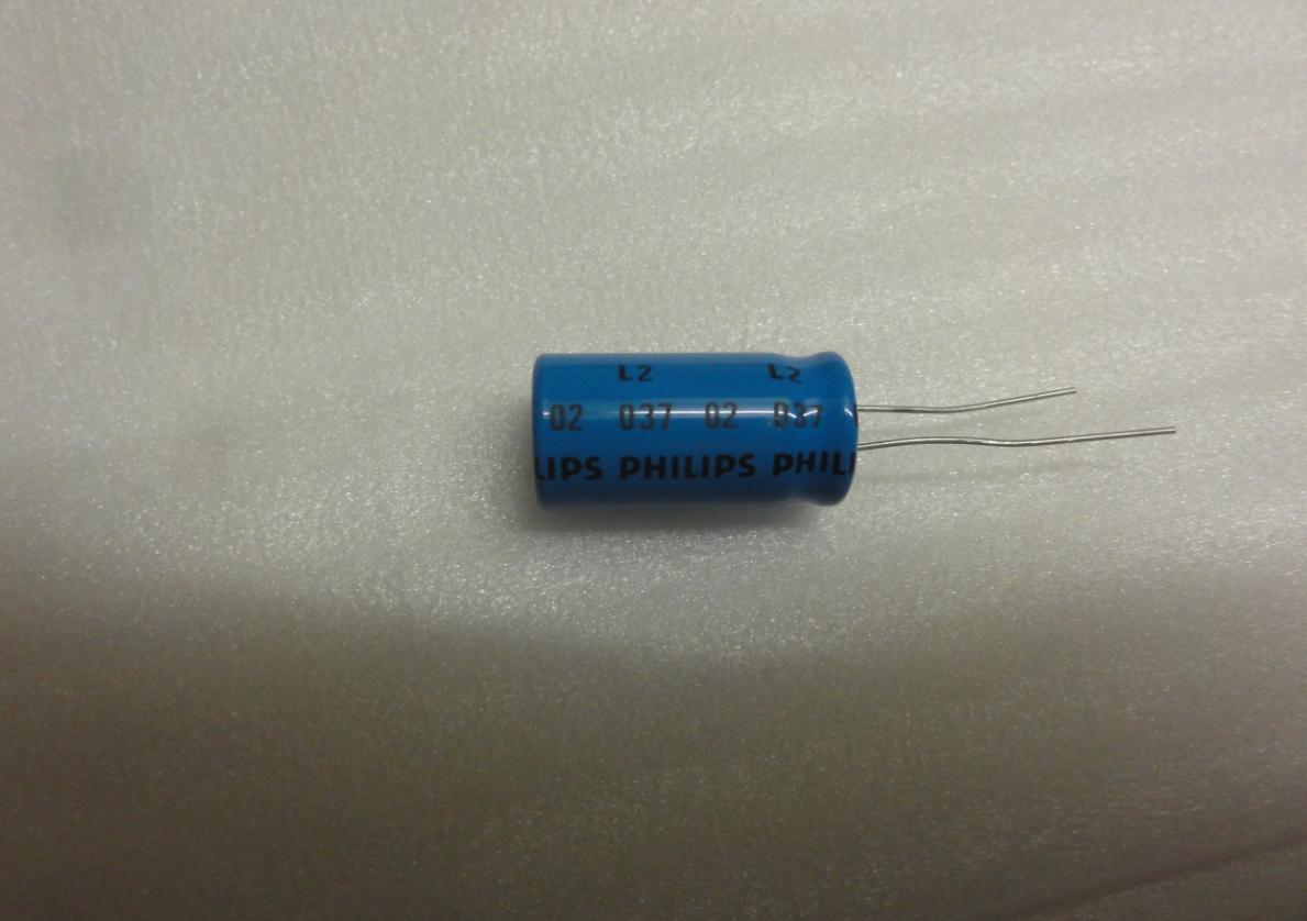

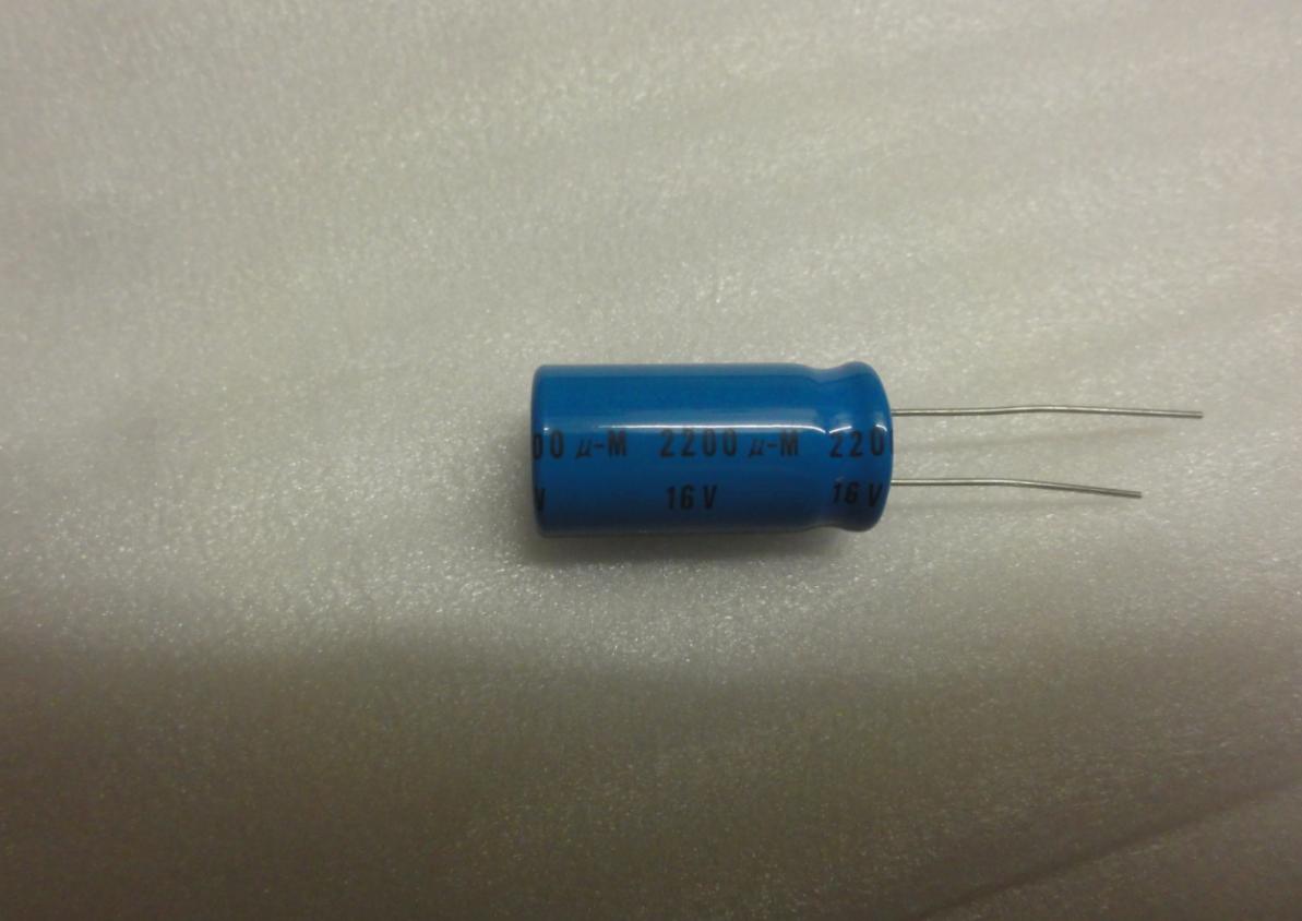

Nabend ins Forum,
wie bekommt man die weiteren spezifischen Werte von einem Elko, in dem
Fall von Philips, noch heraus, ohne das selber alles durchzumessen, so
z.B. Temp. Einsatzbereich oder die Toleranz?
Ist eine Lieferung von Pollin und dort auf der Seite sind dann mal
wieder aktuelle Bilder von gängigen Typen präsent, aber die gelieferten
sind nun wieder mal ganz wahscheinlich Oldies!
Typ-Bez. bei Pollin 210056
Online über Google ist aktuell mit meiner einfachen Suche dazu nichts zu
finden.
Werde ich dann wohl mal dort noch mit anfragen müssen, habe wenig
Hoffnung auf echte Hilfe von dort.
Das Teil soll in ein SNT auf der 5 V- / 3,3 V-Schiene parallel zu 3x
Stk. 330 µF 16 V (so konstruktiv schon vorgegeben) rein, vorher war da
ein 1000 µF / 35 V von LEAGER RT1 mit 105 Grd C drin. Dessen Deckel
macht auch schon einen Bauch und der C-Wert liegt bei ca einem 1/4 ,
wodurch auch die 5 V Schiene bei über 6,22 V lag.

Und woraus hast du das "abgelesen"? Von der Optik ein stink normaler C,
aber eben ohne irgendwelche hifreichen Werte.
Und ob nun 85 oder 105 Grd, das Problem ist wohl eher der zuläsige
Rippel-Strom akao Low ESR?
Steht aber drauf, Serie 037 ;)
Da steht auch, das sie für SMPS geeignet sind. Wenn man sich nicht
sicher ist, kann man immer noch einen Kerko parallel schalten.
Ja, aber mit der damals üblichen Frequenz.
Die speziellen LOW-ESR Serien gab es damals noch nicht.
Eine genaue Betrachtung des abgebildeten schönen alten Elkos ergibt die
Erkenntnis, daß er trotz seines Alters überhaupt keinen Speck angesetzt
hat.
Für SNT dürfte er eher nicht gedacht gewesen sein.

hast ja Recht, aber Fragen darf man noch mal wegen dem Zeugs, gelle?
Denn ohne wäre ich auf den Code 037 nicht gekommen.
Danke Matthias für den Hinweis, dann kann ich den also drin lassen, als
echten "Marken"-Elko.

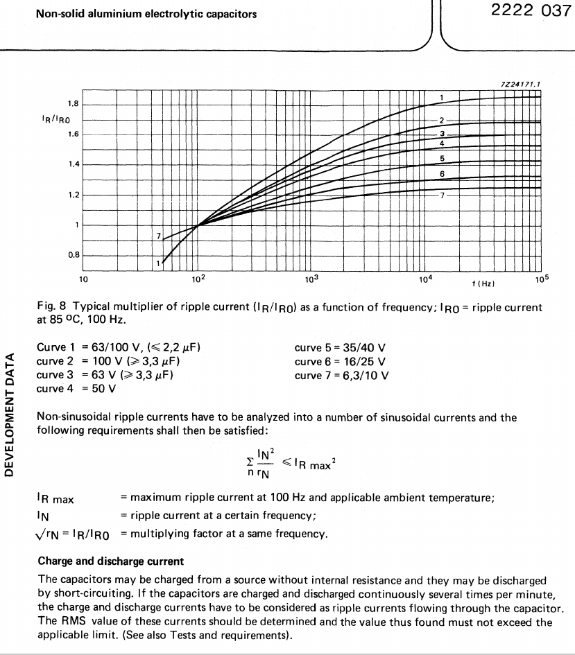

Wann war das denn damals? Das eine PDF ist auch 2001 das andere aus
2004, auweia ist das schon so alt?

1988
von FS (Gast)
CBE schrieb:
> 88
Die häufigsten Schaltwandler-Designs dieser Zeit bewegten sich im
Bereich 30kHz bis vielleicht 100kHz. (Obwohl es dabei schon auch
seit längerer Zeit Resonsnzwandler für höhere Frequenzen gab.)
Einzig aussagekräftige Spezifikation ist hier die Impedanz (10kHz).
Denkt man konservativ (und ohne genauere Daten muß man das), mutet
man ihnen nicht mehr als vielleicht max. 50kHz zu. Noch dazu darf
der Ripplestrom @100Hz dafür wohl gerne halbiert werden.
Ein paralleler möglichst hochkapazitiver Kerko wäre schon sehr gut.
Ich würde sogar sagen: Nur ca. 1 Größenordnung weniger als die Kpzt.
des Elkos selbst sollte wohl gut und gerne dazu, wenn es helfen soll.
Also halt im Bereich 1/5 bis 1/25, könnte passen. Es wäre aber darauf
zu achten, daß dieser C den Ripple sogar gerade noch allein tragen
könnte. Denn ESR und ESL verhindern einen Großteil der "Anteilnahme"
des Elkos am Geschehen - einen Ausgleich würde schaffen, den Kerko
über ein (mit ausreichend parasit. L gesegnetes) Stück Leiterbahn zu
entkoppeln, dann ginge etwas mehr durch den Elko.
Hört sich aufwändig an, nicht? Noch dazu kostet es (verglichen mit
der Verwendung der modernsten Teile) Bauraum. Aber: Es funktioniert.
Die Elkos nach einigen Wochen oder Monaten wechseln zu müssen, ist
ja genau so Unsinn, wie nach 1 Tag oder 1 Stunde oder... Denn einige
Jahre sollte so ein Konstrukt schon funktionieren, sonst kann man
sich Eigenbauten sparen (und die Elkos sind geschenkt noch zu teuer).
Deshalb würde ich weitestmöglich auf Nummer sicher gehen.
Entscheide mußt schon Du, aber das ist meine Ansicht.

Der Typ ist 30 Jahre alt, obiges Exemplar 10 Jahre jünger :)
https://en.wikipedia.org/wiki/RKM_code#Production_date_code

Ignoriert man mal das Alter und daraus ggf. zu erwartende Defizite,
darf der zulässige Strom bezogen auf die Angabe "Iripple max" @80°C mit
zunehmender Frequenz nach den Angaben im Datenblatt ~1,3 fach höher
ausfallen.

genauer "Iripple max" @80°C u. 100Hz der 16V Typen
(aber generell höher, keine Ahnung ob das verallgemeinerbar ist)
Siehe Anhang.
falls das jmd. interessieren sollte ;)
