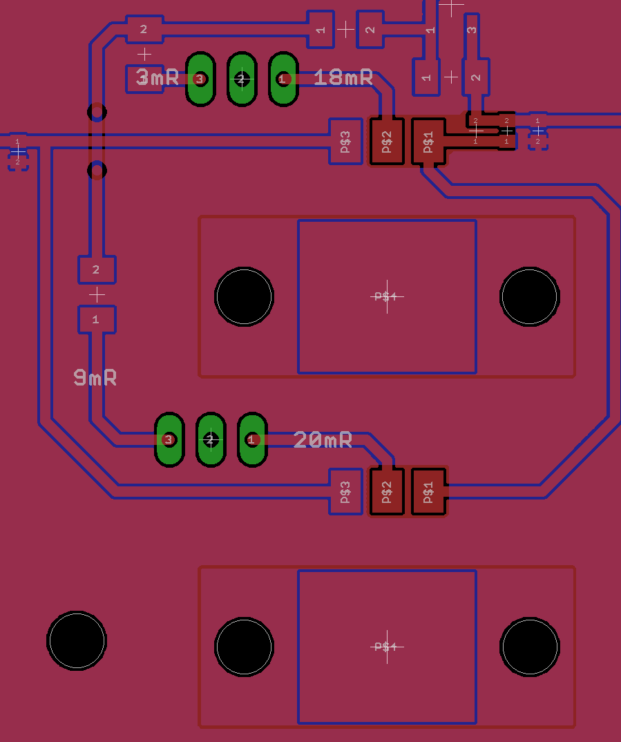

ich bin dabei, eine einfache Stromquelle aus ein paar parallel
geschalteten LDOs zu bauen, und sie tut auch ziemlich genau das, was sie
soll.
Ich wollte nun verstehen, wo in meinem Feedback-kreis welche
Milliamperes "verschwinden" und habe mir von Eagle (mit
length-freq-ri.ulp) ausrechnen lassen, welchen Widerstand die
Leiterbahnen haben, die in Frage kommen.
Die oberen beschrifteten Leiterbahnen (im angehängten Bild) machen auch
Sinn, lediglich die 9mOhm-Bahn unten links verstehe ich nicht, da sie in
Form und Länge fast identisch mit der 20mOhm-Bahn ist.
Ist das ein Fehlschuss von Eagle oder gibt es hier etwas, was ich nicht
verstehe? Wenn letzteres zutreffen sollte, was wäre das?
Grüße
Peter

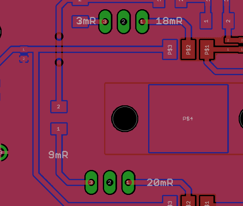

Gast #5548663
Die Bahnen sind mit 24mil alle gleich breit und Neuzeichnen hat nichts
geändert - unter den Pads ist alles sauber.
Aber nach einigem Schieben und Testen glaube ich zu verstehen, warum
Eagle da ein Problem haben könnte:
Man sieht im (neuen) Bild zwei Pads "P$4". Die sind bauteilintern
verbunden mit jeweils "P$2" - und dementsprechend auch auf der Platine.
Damit sollte Eagle nicht nur die Leiterbahn berechnen, wie ich erst
dachte, sondern berücksichtigt irgendwie auch noch diese quadratischen
Pads - wie auch immer das gehen soll. Denn Dickenänderungen der 18- und
20mOhm-Bahnen ändern nicht einmal nach dem Komma etwas. Die beiden 3-
und 9mOhm-Bahnen reagieren hingegen schon sehr deutlich auf
Dickänderungen.
Ich denke, dass ich dann hier mehr zu Handarbeit tendieren sollte, was
die Berechnung der Bahnen betrifft. Oder eben Toolkit. Muss ich mal
testen.

georg schrieb:
> Aber Eagle weiss vermutlich garnichts von 35 oder 70µ.
Scherzkeks!
Wie soll EAGLE ohne Kenntnis der Dicke den Widerstand ausrechnen können?
Der ULP-Code, zumindest in der Version, die bei Git-Hub zum Download
liegt, nimmt einen festen Wert von 35µm an.
Guck mal in Zeile 48
real Cu = 0.035;  // 35 um Cu Kaschierung
