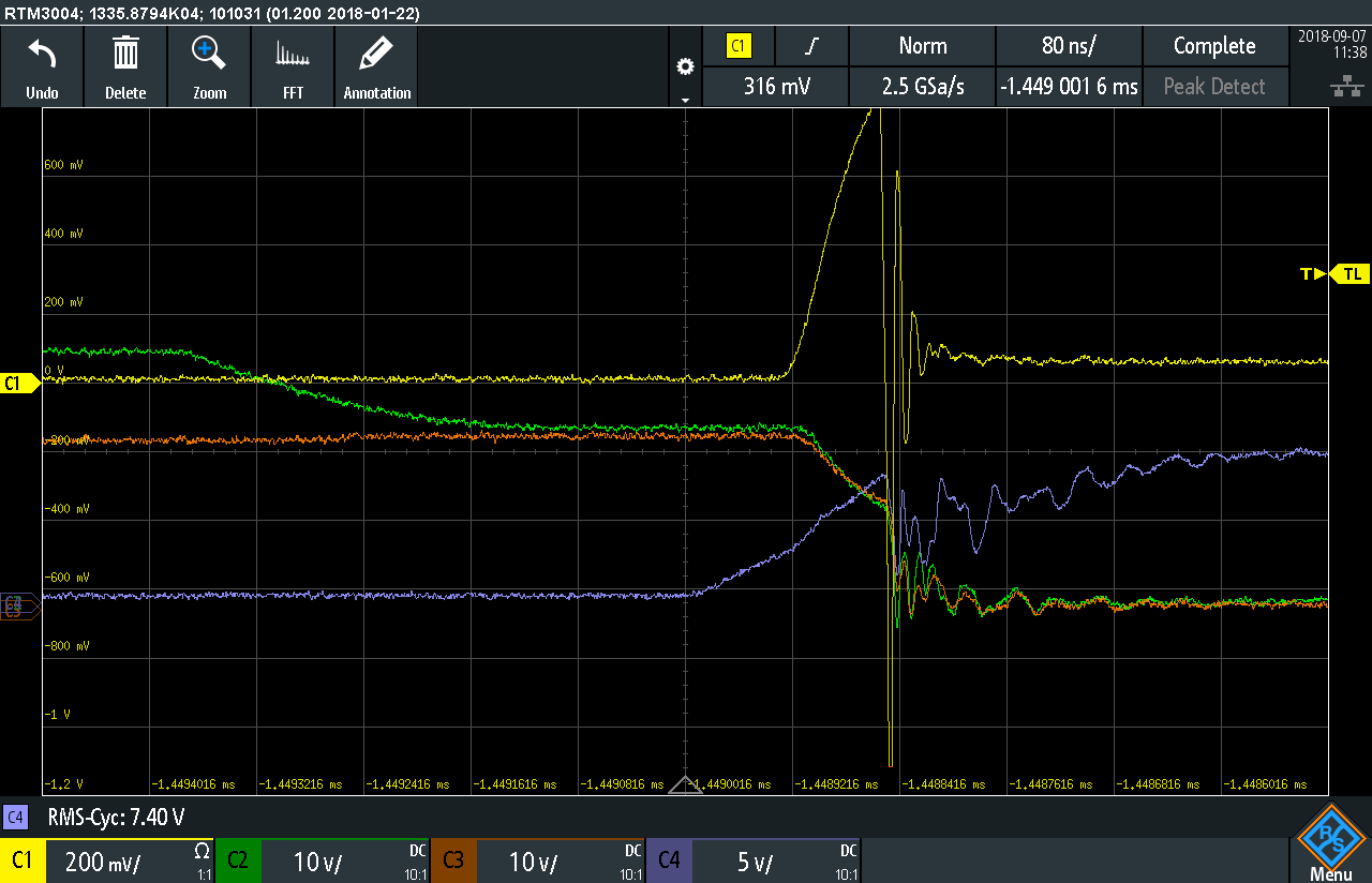

ich habe einen BLDC Motortreiber mit DRV8323 (GateDriver IC) gebaut. Im
Anhang ein Schaltvorgang von Low Side on nach High Side on.
Blau: Low Side Gate spannung
Gelb: Phasenspannung Motor
Grün: High Side Gate Spannung
Orange: Strom Low side (An 1mOhm Shunt widerstand)
Man sieht dass ganz ganze beim Einschalten der High Side und hochziehen
der Strangspannung sehr stark schwingt. Ich kann mir aber nicht
vorstellen, dass am 1mOhm (milliohm) shunt 20V Peak anliegen. Das wären
20000A. Ist das ein Messfehler?
Die Schwingung sind so ungefähr 100Mhz. Das ist wohl die
Windungsinduktivität mit der Kapazität der Schaltung.
Ich habe schon viel probiert mit Ändern der Schaltgeschwindigkeit und
Dead time. Es ändert aber nicht viel an der Sache. Wenn ich einen
Kondensator von der Phasen nach Masse lege ändert sich die Frequenz der
Schwingung. Aber es schwingt um einiges länger nach.
Wahrscheinlich kann ich die Schwingung nur mit einem Snubber dämpfen
oder? Die Auslegung des Snubbers verstehe ich aber nicht so ganz. Wie
groß sollte der Widerstand und wie groß der Kondensator sein? Gibt es
andere Möglichkeiten diese Schwingungen zu verringern bzw. zu
elliminieren?

Ich vermute mal, das deine Verkabelung bzw. das Layout eines der
Probleme ist. Das sieht so aus, als hättest du da viel zu lange und
dünne Drähtchen und auch der Massebezug deines Oszis ist
verbesserungsfähig.
Wenns kein Geheimnis ist, poste mal Bilder deines Aufbaus.

Es ist nicht 1mOhm, sondern 1uH (oder gar Nanohenry) also das Layout der
Platine und die Leitung zu Scope, womöglich mit langer Massekrokoklemme
angeklemmt statt direkt Koax-SMA Messpunkt auf der Platine.
Nein, durch guten Aufbau. Hohe Ströme, schnell gechsaltet, wollen
niederinduktivsten Aufbau.

Ich habe alle Masseleitungen entfernt und am Tastkopf für den Shunt eine
Massefeder benutzt. Es sieht jetzt etwas besser aus aber immer noch
nicht ideal :-) Siehe Anhang
Kann man das überhaupt richtig messen? Wie würde der Aufbau dann
aussehen?

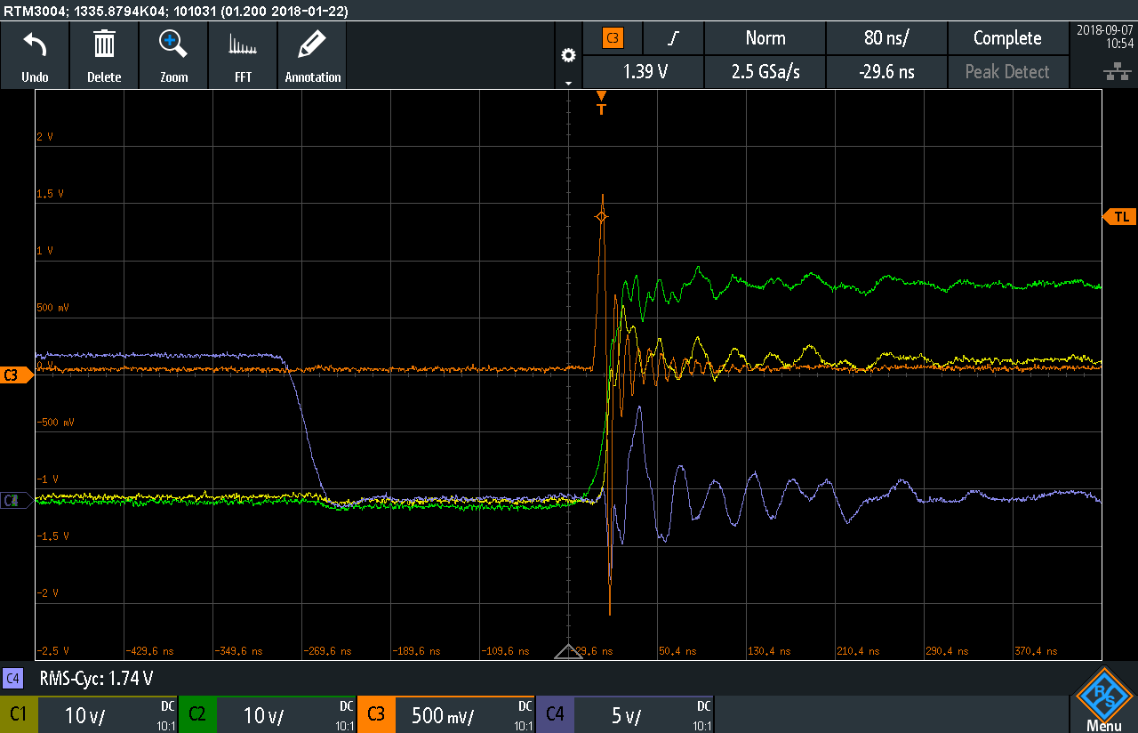

Ich habe jetzt ein koaxkabel zum Oszi geführt. Die Massen vom Koax auf
die Shunt masse und vom Shunt zum innenleiter einen 50Ohm widerstand.
Das oszi dann auf 50Ohm abschluss gestellt. Wieder eine Nummer besser
aber ob das die richtige Messung ist?

Hier nochmal ein Bild einer Messung. Vom Shunt zum Oszi mit Koax. Rest
tastköpfe
Gelb: Shunt (1mOhm)
Grün: HS gate spannung
Orange: Phasenspannung
Blau: LS Gate spannung
Das Bild wurde unter Last gemacht (ca 60A Phasenstrom wen LS on). Was
ich komisch finde ist der Anstieg der Shuntspannung wenn der LS
Transitor leitend wird. Ist das wieder ein Messfehler? Wenn ich weniger
Last am Motor habe, dann ist dieser Anstieg bedeutend kleiner.

dachte ich auch erst. Aber die High side ist doch schon lange auf low
(differenz grün und orange) wenn die Low side gate spannung ansteigt.
Edit: hab grad nochmal ne Messung mit massiv langer dead time (>500ns)
gemacht und es ändert sich nichts am Bild

der Strom den man sieht wann man die high side einschaltet und die
Phasenspannung nach oben zieht ist der Strom der benötigt wird die
Drain-Source Kapazität umzuladen (plus alle anderen Kapazitäten die da
noch so dran hängen). Je langsamer man das tut, je kleiner ist der
Peakstrom (dafür aber länger) und um so kleiner ist das Klingeln

Um zu beurteilen wann welcher FET leitend ist, würde ich einfach direkt
die die Drain-Source-Spannungen messen.
Aber mir sieht das auch nicht nach Shoot-Through aus. Die ~200ns Totzeit
in der Gate-Ansteuerung sollten schon reichen.

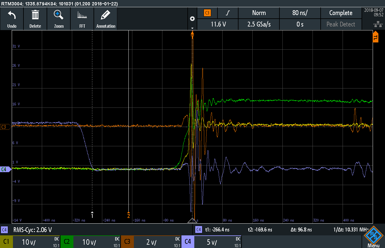

Was für Schalter hast du und wie hoch ist deine Zwischenkreisspannung?
Wie hoch sind die Gatewiderstände (high und low side, Ein- und
Ausschalten)?
Die riesige Stromspitze kann vor allem durch das Reverse Recovery der
Bodydiode zustande kommen. Die gezeigten Kurvenverläufe zeigen die harte
Schaltflanke - wie sieht denn die weiche Flanke aus?

also die Mosfets sind BSC039N06NS. Die Versorgung ist 24V aus einem LiPo
akku (6s).
Wie gesagt ist ein DRV8323 von TI als Treiber. Das ist ein integrierter
Treiber welcher über SPI parametrisiert werden kann. So kann man für HS
und LS jeweils den Gatestrom für steigende und fallende Flanke
einstellen.
Der Bereich geht bis 2A fürs Ausschalten und bis 1A fürs Einschalten der
Mosfets.
Ich bin mir nun auch sicher, dass die Stromspitzen die man am Shunt
sieht vom Recovery Strom rühren. Verstärkt durch den Aufbau der Messung.
Ich habe jetzt einen 50Ohm widerstand am Shunt und danach eine
Koaxleitung ans Oszi gemacht. Dort auf 50Ohm Abschluss gestellt. Das
Klingeln danach wird eine Mischung aus Messaufbau und Induktivität des
PCBs sein.
Mich würde halt interessieren wie man soetwas möglichst genau vermisst
und dann diese Effekte verringert.
Auch würde mich noch interessieren warum die Reverse Recovery bei hohem
Laststrom höher ist als bei geringem Laststrom. Liegt das daran, dass
bei hohem Strom mehr Ladungen im innern der Diode verschoben werden
müssen?

Richtig. Die Reverse Recovery Ladung ist eigentlich proportional zum
Strom. Praktisch spielen dabei jedoch eine ganze Reihe weiterer
Einflüsse eine Rolle, ganz besonders die Temperatur und die
Abschaltgeschwindigkeit.
Mach doch noch eine Aufnahme von der weichen Flanke. Reverse Recovery
hast du nur beim harten Schalten, bei der weichen Flanke müsste der
Strompeak verschwinden.
