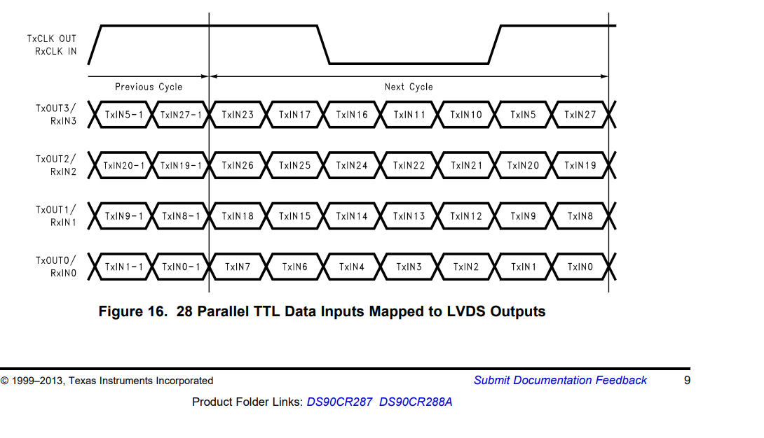

Zu allererst, du gibst "dein" Clocksignal ja nicht direkt
an einem Pin aus, sonder verwendest dazu ein DDRIO (d.h.
DDR-Register). Damit bist du nicht mehr gezwungen, den
Takt auf die "niedrige" gewünschte Frequenz per PLL etc.
runterzutakten, sondern verwendest ein Vielfaches des
Taktes. Der Rest wird per ClockEnable etc. erledigt.
Dein Timingdiagramm entspricht in etwa dem einer LVDS-TFT/etc.
Ansteuerung. Bei niedriger Taktrate am Bestem per PLL einen
7-fach Höheren Takt erzeugen und die Daten z.B. per
Schieberegister einlesen. Per Schieberegister lässt sich
auch das Taktsignal ausgeben (funktioniert auch ohne DDRIOs).

Persönliche Seite #5564499
Yafes61 schrieb:
> Das Problem ist bei zwei Kameras, welche nur 12,5MHz oder 16MHz
> Clock-Speed haben.
SERDES wäre hier Kanonen auf Spatzen!
Beim Cameralink kommen 7-Bits und das wären gerade mal 112MHz. Das
kriegst du direkt eingelesen und gesampelt. Selbst mit einem langsamen
FPGA wären es nur 56 MHz über eine DDR-Zelle. Damit umgeht man auch das
bit slip Thema wegen der 4:3 der Master Slave Zelle beim SERDES.
Das Einstimmen der PLL auf die eingehende Frequenz kriegt man einfach
über die PLL-feedback-Schleife hin.
Ich würde allerdings auch das händisch machen, weil ich dann einen
Ausfall des Taktes erkennen kann und mir nicht die PLL ausfällt.
