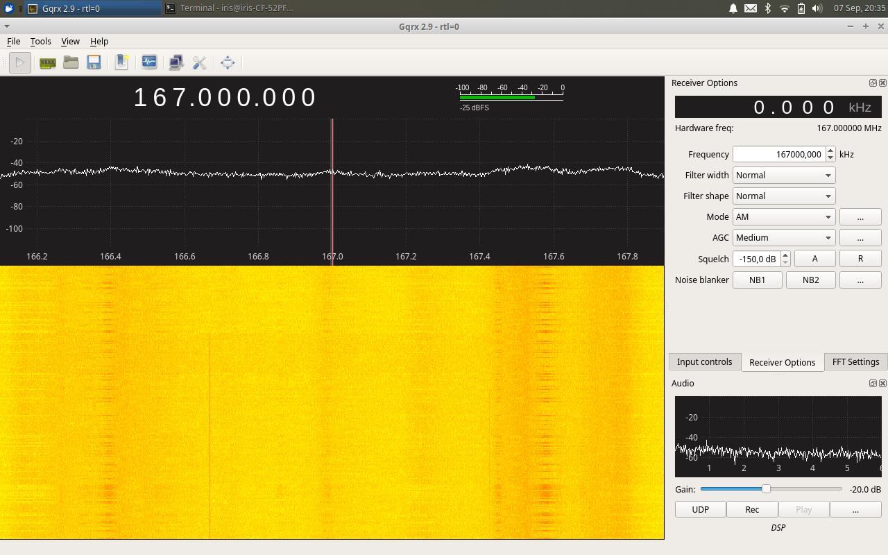

Gast #5549362
Helmut S. schrieb:
> Zieh doch mal zum testen alle Kabel ab.
> Keyboard, Mouse, sonstiges USB-Geraffel, LAN, ... und zum Schluß auch
> noch das Monitorkabel.
Habe ich getestet, es gab eine kleine Besserung, die beste beim ziehen
des USB Kabels für den Hub im Monitor.
Ich habe versucht mit einem RTL-SDR Stick den Frequenzbereich zu
untersuchen und im Anhang sind meine Ergebnisse. Ich habe auch noch
andere Bereiche untersucht, aber dort ist nichts. So wie es aussieht
habe ich pech und die Störung liegt genau auf der benötigten Frequenz.

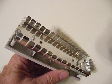

als erstes würde ich mir ein neues Gehäuse kaufen, welches EMV-gerecht
konstruiert ist.
Es muss an allen zu entfernenden Teile diese Kontaktierungsstreifen (
siehe Bild im vorherigen Beitrag ) besitzen. und muss ansonsten
lückenlos an den Nahtstellen kontaktiert sein.
Alle Kabel welche an dem PC angeschlossen sind müssen direkt am Stecker
einen Ferritkern als EMV-Sperre besitzen.
Sollte dann immer noch die Störungen vorhanden sein, wäre über ein
anderes Motherboard und dessen Komponenten nachzudenken.

Wie bereits geschrieben muss das breitflächig geschehen. Ein einzelnes
Kabel bringt nichts, das kannste auch gleich sein lassen. Schau dir die
Kontaktfedern an, von denen oszi40 ein Bild hat.
Als erstes würde ich tatsächlich mit Ferriten arbeiten, diese sind
günstig und leicht anzubringen und können Abhilfe schaffen, wenn die
Störung auf diesem Weg aus dem PC kommt. Das findest du erst heraus,
wenn du es probiert hast. Du kannst mit Klappferriten starten.

Heute ist bei fast jeden fertig aufgebauten PC von seriösen Anbieter die
abnehmbaten Teile mit solch einen Kontaktierungskamm ausgestattet.
Sonst würden sie kaum die EMV Prüfung im Messlabor bestehen.
Es gibt Gehäuse zu kaufen , welche EMV Gerecht aufgebaut sind.
Felix schrieb:
> Vielleicht kann man ja in jede Seite ein
> kleines Loch bohren und die Seitenteile dann mit einem Kabel miteinander
> verbinden, wie es auch in anderen metallischen Gehäusen gemacht wird.
Das nützt HF-mäßig so gut wie nichts. Für HF müssen die Verbindungen
großflächig mit geringer Induktivität verbunden sein. Je höher die
Frequenzen destor kritscher wird das ganze. Bei Baugruppen dessen HF
abgeschirmt werden sollen, sind die Gehäuse immer nahezu wasserdicht.

zwar noch nicht ideal aber schon besser.
Die Kontaktzungen scheinen mir nicht aus harten Broncefedern zu bestehen
sondern nur aus Blech welches nach meiner Ansicht keine sichere
Kontaktierung gewährleistet.
Auserdem sind mir die Abstände der Zungen noch zu groß.
Ralph Berres

Gast #5550123
habe nun alles in ein neues Gehäuse verbaut, so eins wie in meinem Link
weiter oben, und der Pegel der Störfrequenz ist ca. nur noch 50% so
stark aber immer noch da. Der Pager verliert aber leider immer noch den
Empfang, ca. 15 Minuten nach dem Einschalten.
Bei uns im Landkreis wird alle Minute die Netzkennung gesendet, die der
Pager als "habe Netz" erkennt. Empfängt der Pager diese Kennung 3 oder 5
Mal hintereinander nicht, gibt es die Feldstärkewarnung.
Feuerwehrler schrieb:
> @Felix Welchen Pager hast denn du gestellt bekommen ?
> Besitze selber ein Swissphone Boss 915 hab auch ein Computer mit
> Kunststoffpanel aber keine Probleme was die Alarmierung betrifft.
> Bei mir ist aber auch der DAU relativ nahe.
Ich habe einen BOSS 910 und due aufgedruckte PLL Frequenz ist 173,0800
MHz. Unsere Alamierung liegt einige kHz weiter oben, also nicht in dem
Frequenzbereich der Störfrequenz.
Stelle ich den Scanner auf diese Frequenz kann ich deutlich die POCSAG
Nachrichten hören, auch die Netztkennung (kürzer als Alamierungen), aber
kein Störrauschen.
Ich finde das alles ein bisschen komisch, werde aber demnächst noch die
Variante mit den Ferritringen versuchen.

Felix schrieb:
> Habe soeben nochmal mit dem SDR nachgeschaut und +- 2MHz umn die
> Alamierungsfrequenz sind keinerlei Störungen.
klingt für mich irgendwie widersprüchlich.
Ist der Pager so schlecht im Empfängereingang konnstruiert, das es von
den Störfrequenzen des Pcs zugestopft wird, obwohl die Störfrequenz
167,0MHz von der Empfangsfrequenz 173,08MHz mehr als 6 MHzt entfernt
ist?
kann ich fast nicht glauben.

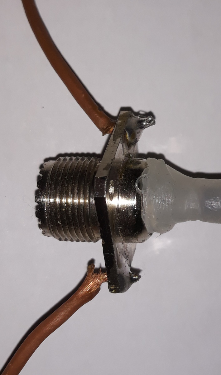

#5551090
Ralph B. schrieb:
> Die Groundplane ist da wesentlich einfacher aufzubauen.
Und weißt du was! Billiger und einfacher als so geht es nicht mehr!
Wir habe nur beide nicht daran gedacht!
http://www.sofafunker.de/drahtgp.htm
Ich hab auch so eine für 2m gebaut!
Bei mir war das 2m/Freenet!
Bei 167Mhz ergibt sich eine länge von ca. 43cm.
Einfach drei stücke Draht und ne Flanschbuchse. Kabel kannst du dir
Konfektioniert kaufen!
Die kannst du auch direkt aus einem stück kabel machen!
Einfach den mantel in zwei hälften teilen und verdrillen.
