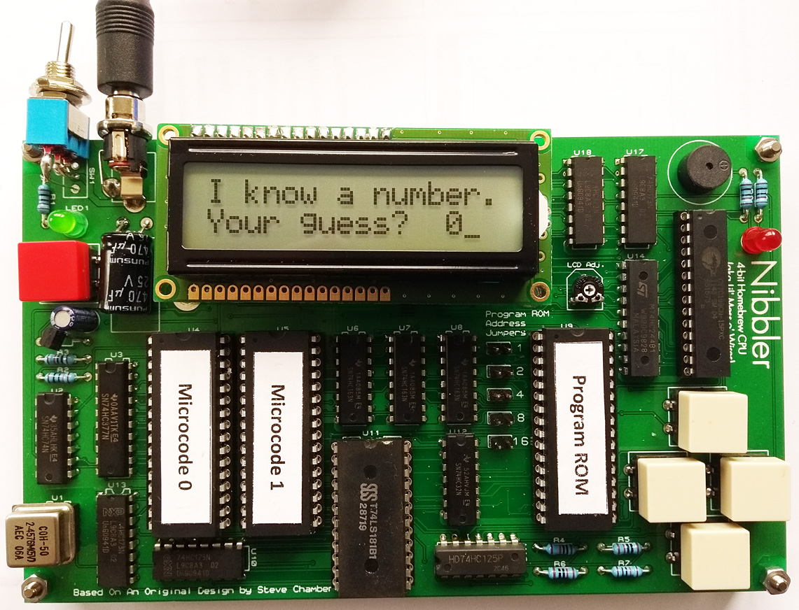

Hat jemand von euch den Nibbler laufen? Ich habe mir das Teil aufgebaut und bin mir recht sicher, dass das System läuft – bis auf die LCD Ausgabe :-( Beispielsoftware wie RAM Test oder Soundausgabe funktionieren, die LCD Ausgabe ich jedoch Glücksache. Anhand des Timings hege ich den Verdacht, dass die LCD Initialisierung nicht richtig läuft. Für einen Test wäre ein lauffähiges Binärfile recht nützlich. Hat jemand das System erfolgreich nachgebaut?

Zur Analyse könnte ein 8-Kanal Logic Analysator für 10 Euro hilfreich sein. Besorge Dir das mal.
Wie schnell läuft denn das Teil? Mit welcher Frequenz wird getaktet?
Stefanus F. schrieb: > Zur Analyse könnte ein 8-Kanal Logic Analysator für 10 Euro hilfreich > sein. Ich arbeite schon damit, so bin ich den Timingproblem auf die Spur gekommen. Thomas W. schrieb: > Mit welcher Frequenz wird getaktet? 2.45 MHz

Thomas W. schrieb: > Man kriegt Lust das es nachzubauen. Gerne :-) dann gibt es noch einen Partner für Diskussionen und Fragen. Die Fehlersuche ist aus meiner Sicht etwas anspruchsvoller. Man werkelt ja quasi im inneren einer CPU. Um etwas weiter zu kommen, erstelle ich gerade einige kleine Testprogramme. Bei Bedarf würde ich sie hier teilen.

So, meine 4 Bit CPU funktioniert :-) Die modernen LCD Anzeigen verhalten sich bezüglich des Timings etwas zickig. Ich mußte also den originalen Assemblercode etwas ändern. Dabei habe ich jedoch unglaublich viel über den sehr einfachen Befehlssatz der CPU gelernt. Irgendwie war es wie ein Déjà-vu zu meiner U808 (Intel 8008) Programmierung vor mehr als 35 Jahren. Zur Nachnutzung: Ich habe die Tools von Steve Chamberlin an Visual Studio 2017 angepaßt. Auch der geänderte Quellcode für die Anwendungen ist bei mir verfügbar. Bei Bedarf einfach melden. Joe
