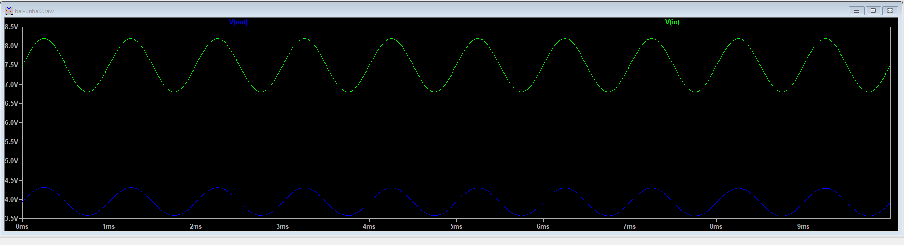

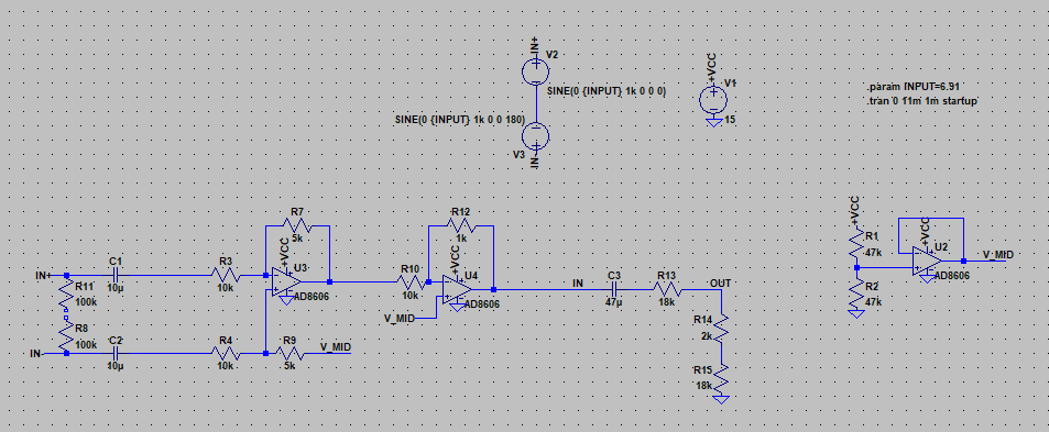

von Sebastian W. (b_a_s_t_i_w)
ich versuche gerade zu verstehen, wo der DC-offset am Ausgang "out" der
Schaltung herkommt. Eigentlich sollte das Signal "in" durch C3
AC-gekoppelt werden und dann bei "out" keinen DC-offset haben. Was
übersehe ich?
Danke für hilfreiche Hinweise!
von hinz (Gast)
Der Kondensator ist noch leer.
Guter Hinweis, danke! Kann man dieses Problem irgendwie lösen (ohne
symmetrische Versorgung der Opamps)?
von hinz (Gast)
.ic v(n001)=10
Als Beispiel.

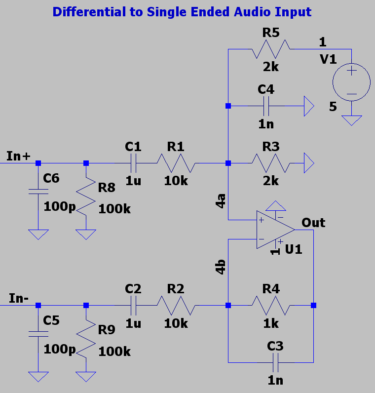

Die Schaltung ist Pfusch, und braucht viel zu viele Opamp.
Trotz der Opamps hat sie eine miese CMRR,
da das positive und negative Eingangssignal durch
unterschiedliche Opamps läuft...
Was spricht gegen die Standard Schaltung,
wie im angehängten Bild?
von Michael B. (laberkopp)
Die Schaltung circuit.PNG entspricht genau deiner, inklusive der
schlechten CMRR die du bemängelst und beide verstärken abhängig vom
Ausgangswiderstand der vvorherigen Stufe.
Bei deiner ist es schwieriger, aus 2k | 2k genau (<1%) 1k zu machen, als
wenn man gleich 2 x denselben Widerstand einsetzt.

Gibt es Vorschläge für eine Bessere Schaltung, d.h. bessere CMRR und
unabhängig von der Quellimpedanz?
von Klaus R. (klara)
Wie wäre es mit einem Servo?
mfg Klaus
Die Schaltung ist schon ok, ein INA137 wäre nicht besser, aber lass U4
weg und nutze U2 als Spannungsfolger um die Spannung CM (gepuffert mit
vorgeschlagenen 47uF nach AGND) des ADAU1701 zu puffern, das ist dein
V_MID, so kann der Ausgangskondensator C3 entfallen, es geht über 18k
(oder je nach Vollaussteuerungspegel) direkt in ADC0/1.
von Udo K. (Gast)
Besser in welcher Hinsicht?  Ohne ein konkretes Ziel mit (einem
Zahlenwert) wird das nichts.
Eine CMRR von 40 - 60 dB ist bis auf Spezialfälle völlig ausreichend.
Kennst du noch irgendjemanden, der Wert auf Qualität legt,
und keine 1% Widerstände verbaut?
Der angenommene Sourcewiderstand von 100 Ohm hat damit +-1 Ohm maxime
Abweichung, das macht auf 10 kOhm Eingangsimpedanz wieviel aus?
Erst mal nachdenken schadet nicht...
Die von mir gezeigte Schaltung weiter oben findest du
mit einigen Abwandlungen in vielen Servicemanuals namhafter Hersteller.
Die kannst du nur mit grossem Aufwand in Hinblick auf Rauschen
verbessern,
und du bist schon tief im Bereich "Diminishing Returns" drinnen.
Audio hat in Wirklichkeit keine besonders hohen Anforderungen an
die Schaltungstechnik.  Normalerweise reicht das billigste, was
du bekommen kannst völlig aus.
Die goldenen Ohren dichten in jedem Fall dazu, was sie gerade so hören
wollen.
von Jürgen W. (Firma: MED-EL GmbH) (wissenwasserj)
1. Deine Schaltung dämpft um den Faktor 20 - den 2. OA kannst Du da
getrost weglassen.
2. Außerdem würde ich (wenn Du das real aufbaust) noch einen Kondensator
parallel zu R2 setzen, damit die Mittenspannung nicht rauscht.
3. Willst Du die Schaltung für eine Audio-Applikation einsetzen? Dein
Hochpaß am Ende hat eine Zeitkonstante von 1,8sec, d.h. die
Knickfrequenz ist 0,09Hz. Es wird nach dem Einschalten fast 10sec
dauern, bis das Signal DC-frei ist. Da kannst Du die Kapazität getrost
auf 4,7uF reduzieren.

Was machen die 100p eigentlich? Klar, hochfrequente Signale
kurzschließen. Aber wo sollen die in nennenswertem Maße herkommen und
wen jucken die letztendlich?
von Chris K. (Gast)
Und warum nicht gleich per i2s in den DSP? Von TI gibt es sehr nette IC
für Differential Audio zu i2s. Gut kostet ne Ecke mehr als deine OP Amp
Schaltung, dafür stimmen die Parameter mit HI RES Audio überein
Kabel sind UKW Antennen, Handys liegen gerne auf Geräten.
> und wen jucken die letztendlich?
Sie werden durch die Diodenübergänge in der Schaltung demoduliert und
damit hörbar.

Mit dem 2. Opamp wollte ich noch eine variable Verstärkung realisieren.
Den Kondensator werde ich dann noch anpassen, danke.
