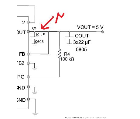

Guten Abend,
Ich verwende zur Zeit den Buck-Boost-Regler TPS63070 von TI und musste
im EMV-Labor leider (zu starke) Probleme feststellen. Die Kabelgebundene
Messung ergab zu viel Störung.
Schaltung und Layout sind nach Datenblatt entworfen worden, auch das TI
Evalboard mit dem Regler wurde getestet aber die Ergebnisse sind nicht
ausreichend.
Mehr bzw. auch größere Kondensatoren (im Bezug auf die Kapazität)
konnten das Problem nur geringfügig verbessern.
Was würdet ihr daher als sinnvolle, nächste Schritte empfehlen, um das
Problem in den Griff zu bekommen (z.B. die Verwendung von Ferrite?)?
Wäre über hilfreiche Tipps wirklich dankbar.
Link zum Datenblatt des Schaltreglers:
http://www.ti.com/lit/ds/symlink/tps63070.pdf
Gast #5549415
PI Filter in Zu- und Wegleitung (zur Auslegung: Notch dort hin wo die
Störungen am stärksten waren), und mehr Masse an die Masse, also
Groundplane falls noch nicht vorhanden.

Gast #5549432
MaWin:
LC bzw Pi-Filter ist wohl wirklich die sinnvollste Lösung und sollte
wohl gerade bei Buck-Reglers am Eingang bestand haben.
Masse ist ausreichend vorhanden.
oszi40:
Die 10µF direkt am Ausgang sind vorhanden.
Wie würdet ihr noch zum Thema Ferrite stehen? Sinnvoll in diesem
Szenario?

AXD schrieb:
> oszi40:
Das stand oben auch schon. Aber ein Keramik-C 0603? Wir sehen es nicht.
Gast #5549476
AXD schrieb:
> Okay lassen wir es einfach.
Gerne. Du darfst Dein Problem gerne für Dich behalten und nochmals
einige Kammerstunden bezahlen.
> Typisch mikrocontroller.net - immer fühlen sich irgendwelche Leute
> sofort angegriffen oder sonst irgendwas und müssen erstmal jammern
> anstatt sinnvoll zu helfen.
Wenn Du schreibst das Du das wie im Datenblatt umgesetzt hast dann ist
das für mich - als inzwischen alter Entwickler - keine Aussagen, das Du
es 1:1 und mit allen Layern Vias ets genau so gemacht hast - sondern
vermutlihc irgendwas wichtiges übersehen hast....
Das Evalboards nicht nach EMV sondern nach Demokriterien entwickelt
werden scheint Dir auch neu zu sein.
Und ob Du in Deiner Platznot 0603 Kerkos mit 10u oder 1210er mit 10u
genommen hast weißt auch nur Du. Das die aber vollkommen unterschiedlich
sind - das weißt Du vielleicht nicht.....
