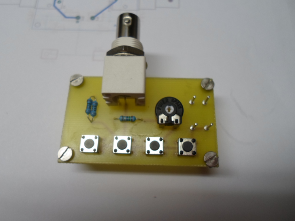

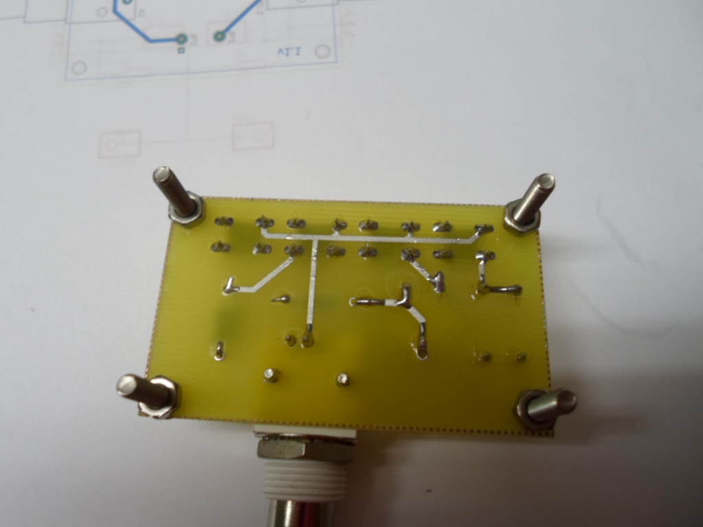

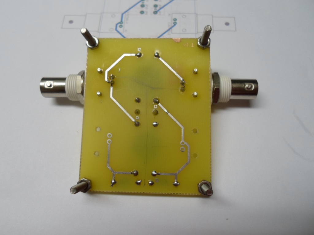

Guten Abend,
ich versuche gerade diesen Artikel nachzubauen
[[https://www.mikrocontroller.net/articles/Experimenteller_Richtkoppler]]
dazu habe ich mir auch die dazu gehörigen PCB Layouts für den
Richtkoppler und Testabschluss ausgedruckt und Anschliessend bestückt.
jetzt bin ich verwirrt, kann es sein das hier die Massebahnen fehlen ?
und könnte mir jemand sagen wo, dann bei dem Richtkoppler die Messpunkte
für die Messspitzen sind, wären das J9 Und j10 ?
oder vielleicht kann mir ja sogar der verfasser des schönen Artikels
weiterhelfen.
[[Richtkoppler-eagle-v1-1.zip]]
Mfg Huber M.
OP #5549605

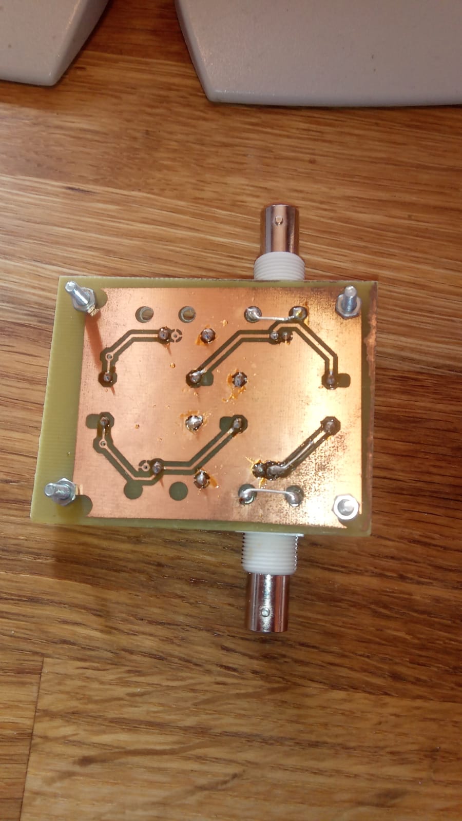

Noch ein paar Fotos von Richtkoppler und Testboard. Vielleicht hat
jemand lust mir weiterzuhelfen und sich mal die dazugehörigen Layouts
von beiden Bildern anschauen. und mir vielleicht sagen welche punkte ich
auf masse legen muss.
die Layouts findet man dann zum Download in dem Tutorial mit der
bezeichnung

So, die neueste Version von Eagle heruntergeladen. Scheinbar nimmt es
mit dem Versionswechsel die Massefläche nicht mit. Bzw. speichert er die
Massefläche grundsätzlich nicht mehr :(
Beim Leiterplattenservice beta-layout.com zeigt es mir eine ausgefüllte
Masse.
Im Layout-Modus gibt es den Knopf Ratsnest, dann füllt es die
Massefläche aus. Mit der aktuellen Eagle-Version bin ich nicht vertraut
und kenne deren Kniffe nicht.
Werde da einen Disclaimer ins Wiki einfügen.
Sollten weiterhin wegen J9 und J10 Fragen offen sein, dann Nochmal
fragen oder das Wiki anpassen.

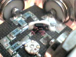

Du hättest dir viel Arbeit sparen können, wenn du die BNC-Buchsen (auch
die dritte) in ein Blechgehäuse (ggfs aus Platinenmaterial
zusammenlöten) eingebaut  und eine fliegende Verdrahtung gewählt
hättest.
Das machen sogar die Profis so, und dann bleibt die HF auch im Koppler
und sprüht nicht überall herum.

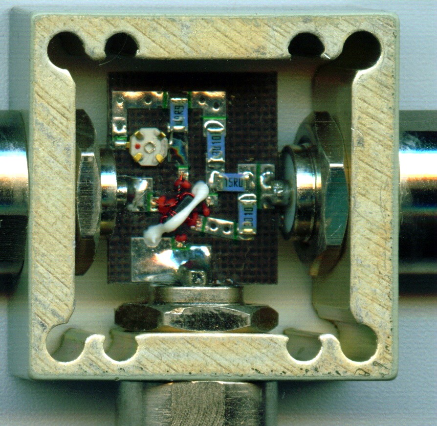

Hier ein Bild von einem Koppler, der für 100kHz bis 2GHz spezifiziert
ist.

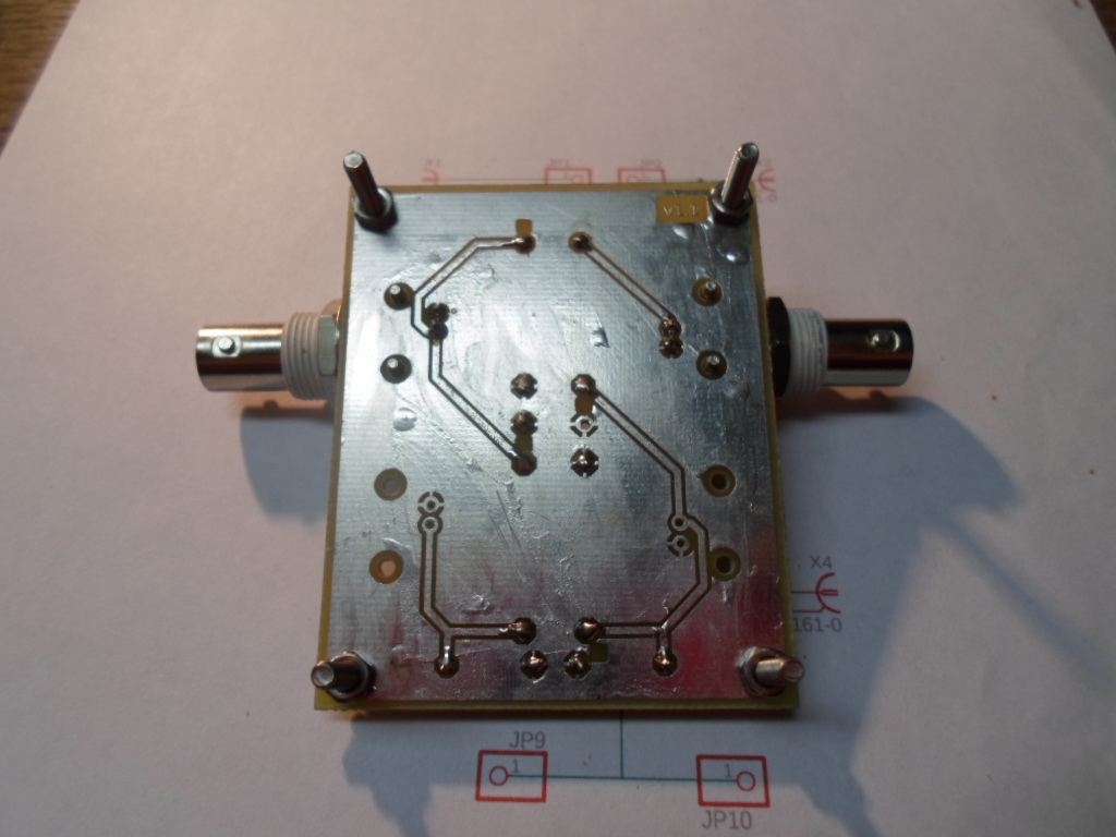

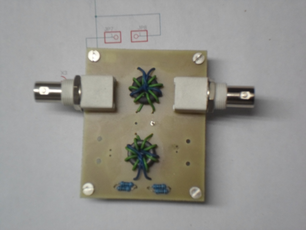

So Guten Abend,
erst einmal vielen Dank! Ich muss jetzt auch dazu sagen das ich Eagle
das aller erste mal benutzt habe, ohne euch wäre ich nie drauf gekommen.
Jetzt bin ich schon mal wieder ein Stück weiter wie auf den Bildern zu
sehen.
allerdings habe ich jetzt das Problem dass ich keine Welle mehr in den
Richtkoppler rein bekomme da jetzt natürlich zwischen Innenleiter und
Schirm der Koax-Buchse ein Kurzschluss besteht aufgrund der Wicklungen
der Übertrager.
Ich kann die Übertrager doch nur so wie auf dem Foto zu sehen bestücken,
oder habe ich irgendetwas, was ich nicht sehe falsch gemacht?
Könnte mir bitte noch einmal jemand darüber schauen und weiterhelfen?
Mfg Huber M
OP #5553908
Ok, ich glaube ich habe den Richtkoppler richtig zusammengebaut.
