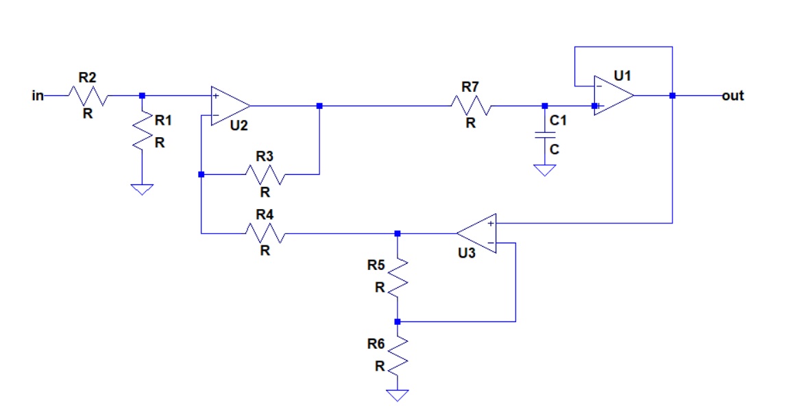

Hallo Leute,
habe am Montag Klausur und versuche aus dieser Schaltung die
Übertragungsfunktion zu ermitteln. Kann mir jemand erklären wie man das
macht?
Danke schon mal!
Lg
von Bi M. (mrbman)
Weiß das es vom Verstärker logischer Weise die Verstärkung ist und vom
Tiefpass 1/(s+3). Aber wie kommt man auf das?

von Dergute W. (derguteweka)
Moin,
Bi M. schrieb:
> Die Übertragungsfunktion müsste man doch auch ohne Werte aufstellen
> können oder?
Ja.
Ich wuerd' das ganze ein bisschen umzeichnen/vereinfachen:
Das sind 3 Black-Boxes, eine besteht aus R1..4,U2; die naechste aus
R7,C1,U1 und die letzte aus U3,R5,R6. Die haben dann die
Uebertragungsfkt.: H1,H2,H3.
Die laesst sich jeweils recht schmerzarm ermittlen.
Und von der Zusammenschaltung wird man die Uebertragungsfkt.
ausgedrueckt durch H1,H2 und H3 auch noch uebersichtlich ermitteln
koennen.
Dann halt nur noch Hn durch ihr jeweiliges Innenleben ersetzen, fertsch.
Gruss
WK
von Bi M. (mrbman)
Ok danke, aber wie kommt man von der 1. Black Box jetzt z.B. auf die
Funktion. Mir fehlt generell der Ansatz von einer Schaltung eine
Funktion zu erstellen
Moin,
OK, am simpelsten wird die Box Nummer 3, bestehend aus U3,R5,R6:
Deren Eingang ist ja der nichtinvertierende Eingang von U3, Ausgang der
Ausgang von U3. Uebertragungsfkt: H(jw) ist also
Ausgangsspannung/Eingangsspannung.
Hier ist das ein nichtinvertierender Verstaerker, dessen Verstaerkung
durch R5 und R6 festgelegt ist. Also ist H3(jw)= (R5+R6)/R6.
Wenn alle R gleich gross sind, ist also H3(jw)=2
Simpler geht's kaum mehr ;-)
Achtung Spoiler:
H1(jw)=1/(1+j*w*R7*C1)
Gruss
WK
von Zeno (Gast)
Und die Blackbox mit R1-R4 und U2 sollte auch klar sein: Addierer.
Der Rest ist auch kein Hexenwerk. R7/C1 ist ein Tiefpass gefolgt von
einem Spannungsfolger (U1).
Man könnte also sogar 4 Blöcke bilden - passiver TP + idealer OPV.

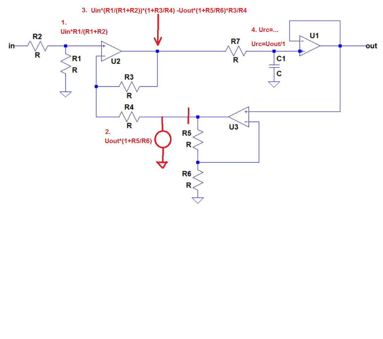

von Helmut S. (helmuts)
Schau dir mal das Bild an. Ich habe beim Opamp2 dessen Ausgangsspannung
mit Überlagerung berechnet. Das ist hier die schnellste Methode.
Opampschaltung U2:
Nicht ivertierend: v = 1+R3/R4
Inverteirend: v = -R3/R4
+Eingang U2
Uin+ = Uin*R1/(R1+R2)
Ausgang U3
Uout*(1+R5/R5)
Ausgang U2 mit Überlagerung
U2 = Uin*(R1/(R1+R2))*(1+R3/R4) -Uout*(1+R5/R6)*R3/R4
Urc = U2/(1+j*w*R7*C1)
Urc = (Uin*(R1/(R1+R2))*(1+R3/R4) -Uout*(1+R5/R6)*(R3/R4)/(1+j*w*R7*C1)
Urc = Uout/1 = Uout
Uout = (Uin*(R1/(R1+R2))*(1+R3/R4) -Uout*(1+R5/R6)*(R3/R4)/(1+j*w*R7*C1)
Uout*(1+j*w*R7*C1) =  Uin*(R1/(R1+R2))*(1+R3/R4) -Uout*(1+R5/R6)*R3/R4
Uout*(1+j*w*R7*C1 +(1+R5/R6)*(R3/R4)) = Uin*(R1/(R1+R2))*(1+R3/R4)
Uout/Uin = (R1/(R1+R2))*(1+R3/R4) / (1+j*w*R7*C1 +(1+R5/R6)*(R3/R4))
Uout/Uin = (R1/(R1+R2))*(1+R3/R4) / (1+(1+R5/R6)*(R3/R4) +j*w*R7*C1)

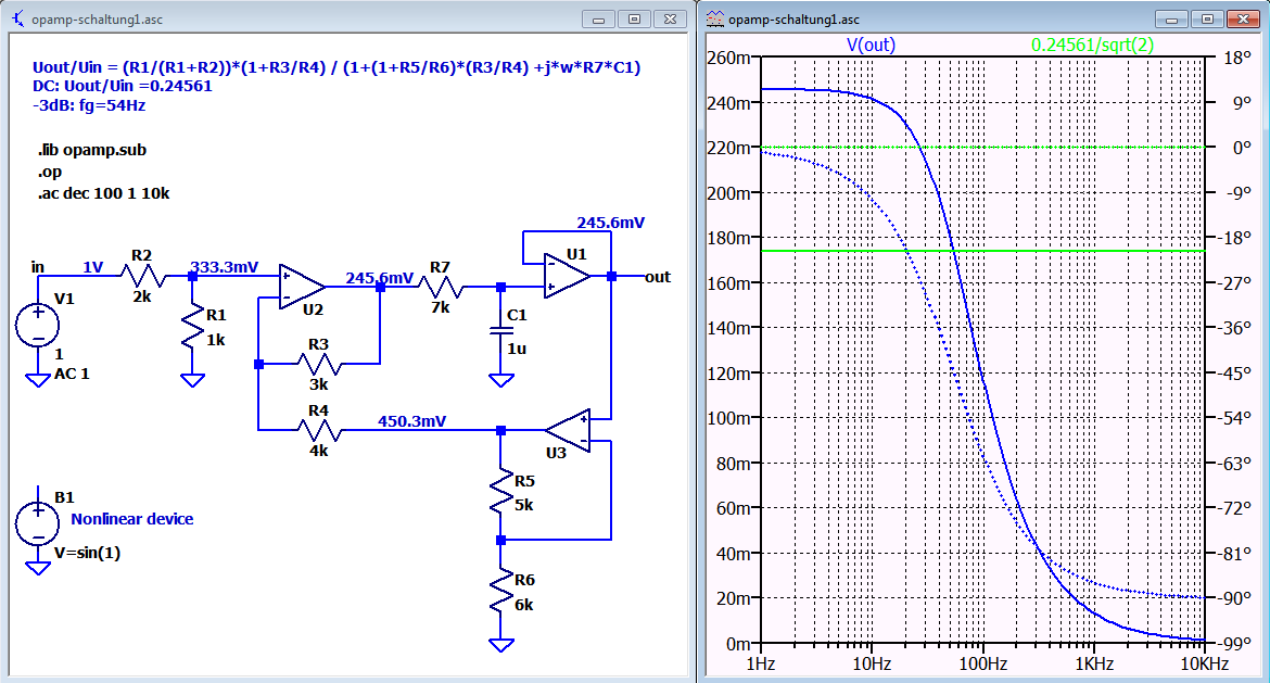

-3dB Grenzfrequenz
1+(1+R5/R6)*(R3/R4) = w*R7*C
fg = (1+(1+R5/R6)*(R3/R4))/(2*pi*R7*C1)
Im Anhang die Simulation mit LTspiceXVII. Die Zahlen im Schaltplan
zeigen die DC-Verstärkung. Damit LTspice das in der AC-Simulation
überhaupt anzeigt, muss ein nichtlineareas Bauteil im Schaltplan sein.

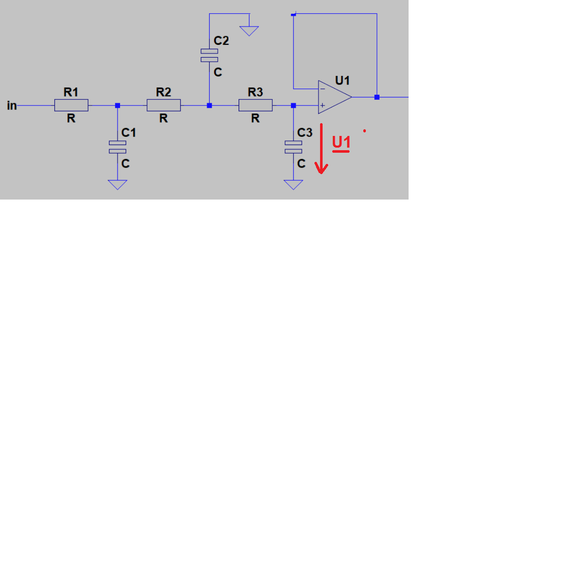

von Maxim M. (maxim707)
ich habe genau dasselbe Problem mit dieser Filter Schaltung.
Ich komme leider nicht darauf wie ich die Übertragungsfunktion dieser
Schaltung ablese!?
LG Max
Das sind zwei völlig entkoppelte Schaltungen. Rechne jede für sich aus
und multipliziere am Ende die Übertragunsgfunktionen.
F(s) = F1(s)*F2(s)
Speziell das Filter 3. Grades erfordert schon etwas mehr Aufwand und
Konzentration.
Wenn du nur das Endergbnis brauchst, dann kannst du dir die Arbeit
sparen.
Buch: Aktive RC-Filter, Herpy/Berka

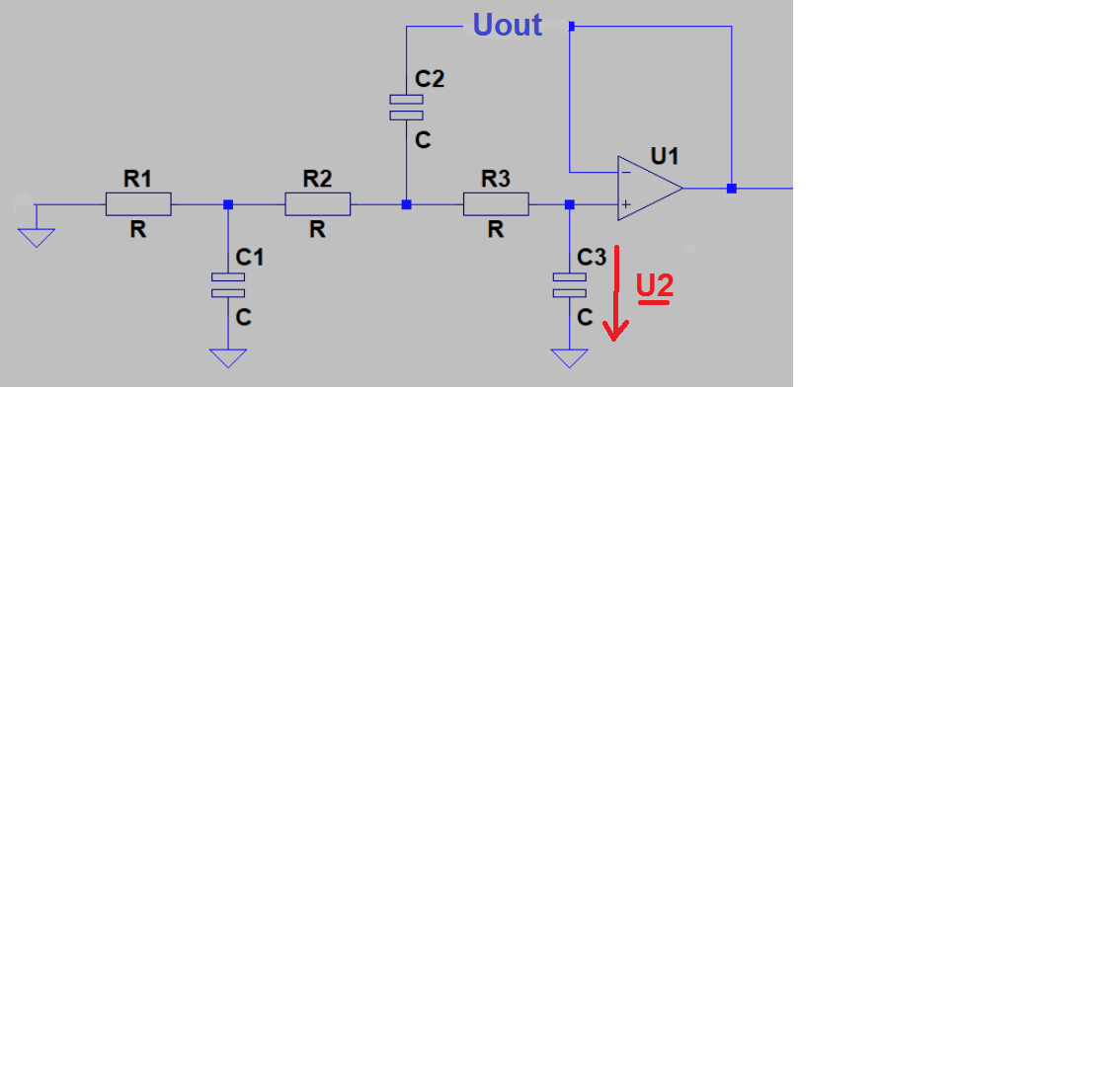

Danke für die schnelle Antwort!
Die Frage ist nur, wie komme ich auf F1(s)? Wie rechne ich die
Übertragungsfunktion eines Filters?
Ich habe leider kein Ansatz wie ich anfangen soll!?
Es gibt viele Möglichkeiten das zu berechnen. Eine davon ist die
Überlagerungsnethode.
Uout_ ist die Spannung am Ausgang des Opamps.
1. Berechen U1_ und U2_ und addiere diese beiden Spannungen.
2. Da beim idealen Opamp die Differenzspannung zieschen -Eingang und
+Eingang 0V ist, und der Verstärker x1 macht, ist die Ausgangsspannung
gleich der Spannung am +Eingang.
U_ = U1_ +U2_ (1)
U_ = Uout_ (2) wegen idealem Opamp (U+ - U- = 0 und Verstärkung=1)
(2) in (1) einsetzen
Uout_ = U1_ + U2_ (3)
Die Schaltungen zum berechnen von U1_ und U2_ siehst du in den
angehängten Bildern.
