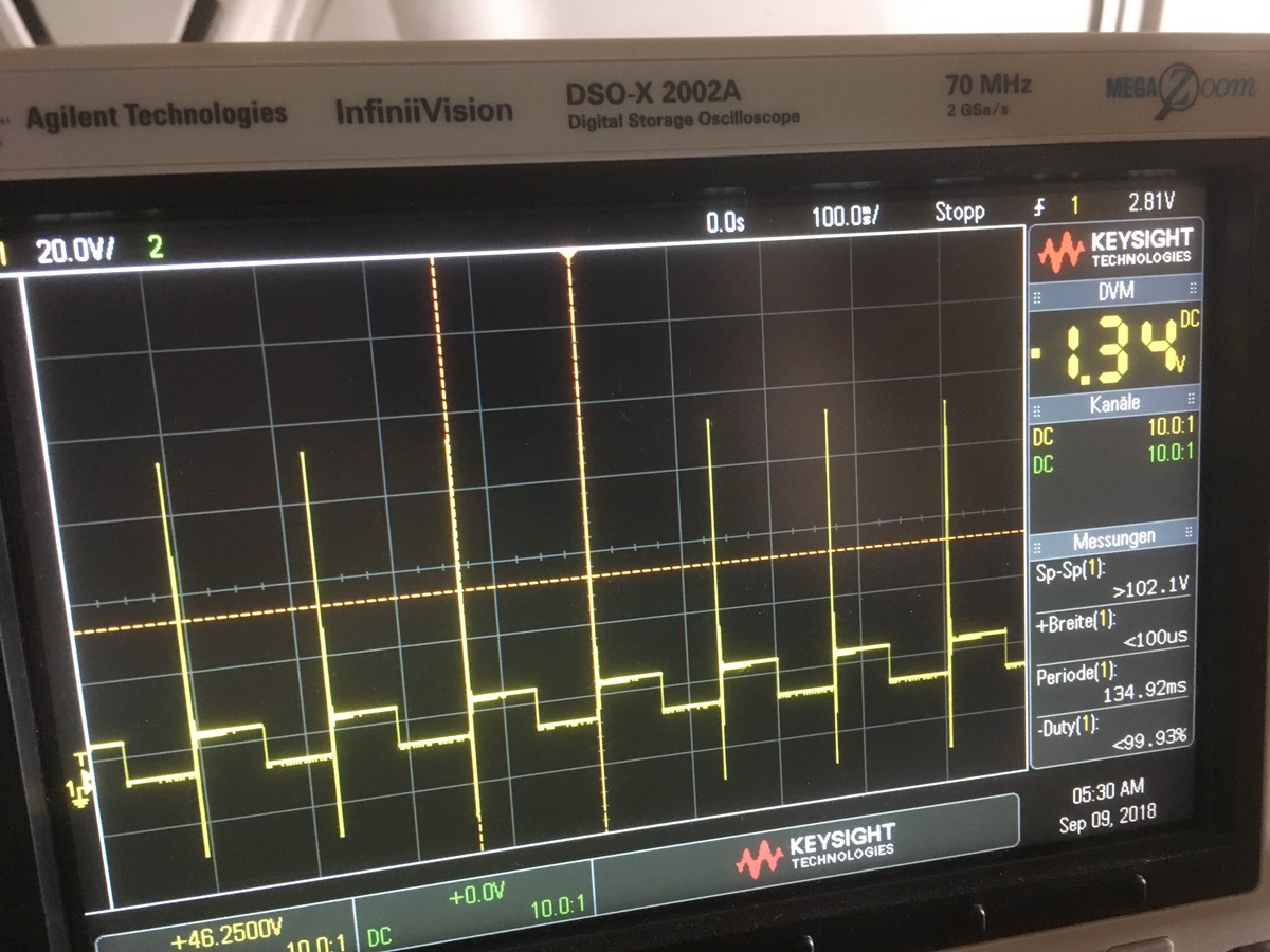

Hallo zusammen, ich möchte an meinem Oldtimer den Schließwinkel der Zündung einstellen. Da ich kein Schließwinkelmessgerät habe dachte ich mir ich versuche mich mit dem Oszi. Hier wird das auch ganz gut erklärt: https://kfz-tech.de/Biblio/Formelsammlung/Schliesswinkel.htm Im Anhang findet ihr meine Messung. Man sieht praktisch die Zündungen der einzelnen Zylinder. Laut der Webseite brauch ich nun den Winkel β und kann daraus den Schließwinkel in % berechnen. Nun habe ich an meinem Oszi natürlich keinen Winkel sondern nur eine Periode, Frequenz oder "Abstand" in Millisekunden. Kann mir hier jemand weiterhelfen wie ich daraus den Winkel β oder gar den Schließwinkel in % berechne? Vielen Dank :) Gruß Bernhard
Borsty B. schrieb: > Nun habe ich an meinem Oszi natürlich keinen Winkel sondern nur eine > Periode, Frequenz oder "Abstand" in Millisekunden. > Kann mir hier jemand weiterhelfen wie ich daraus den Winkel β oder gar > den Schließwinkel in % berechne? Nein. Du brauchst die Lage des oberen Totpunktes. Daher blitzt man normalerwise die Nockenwellenscheibe per Stroboskop an. Dein Scope weiss nichts vom oberen Totpunkt. Aber letztlich egal, denn der Schliesswinkel sollte sich mit der Drehzahl und der Klopffestigkeit des Benzins ändern, daher verwendet man heute eine Motorelektronik statt dem alten Unterbrecher (der teilweise per Fliehkraft versucht hat den Zündzeitpunkt drehzahlabhöngig zu verstellen).

Zur Veranschaulichung des aktuellen Schließwinkels von 43Grad siehe Bilder HTH
#5550795

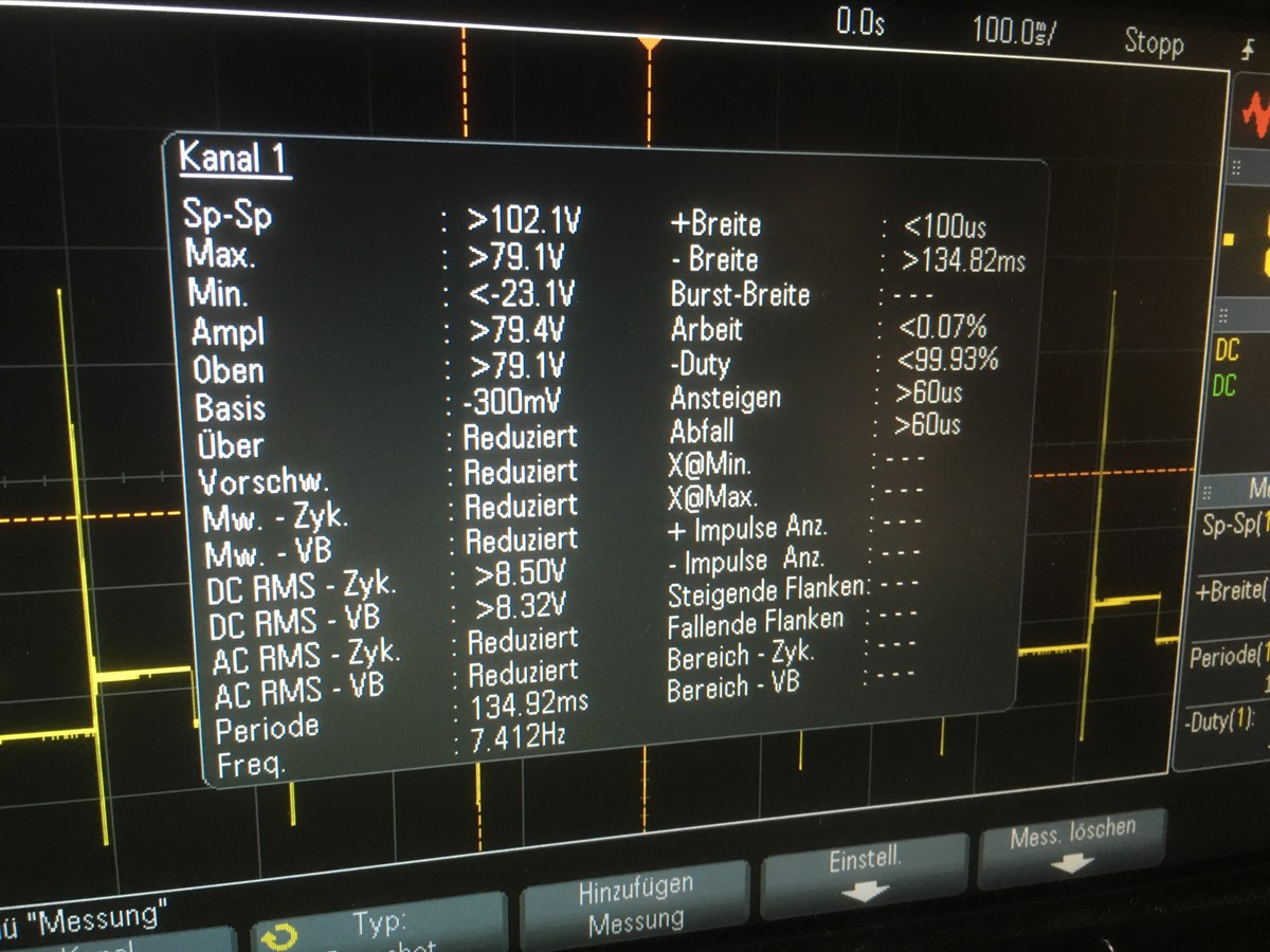

Korrekturen: die Zeit der Hochspannung an (0,07, also 7%). die 0,07 sind schon Prozent. Duty-Schwelle scheint 40V über Gnd zu sein, nicht 70V. Deine Drehzahl ist 2*7,41*60 = 889 rpm (Vierzylinder). 2 deshalb, weil die Kurbelwelle doppelt so schnell dreht wie die Nockenwelle. Es gibt drei Sonderfälle: 1. der Motor hat mehrere Zündspulen 2. der Motor hat keinen Verteiler und symmetrische Zündspule(n), z.B. 2CV Ente oder Visa 3. der Motor ist kein 4-Takter.

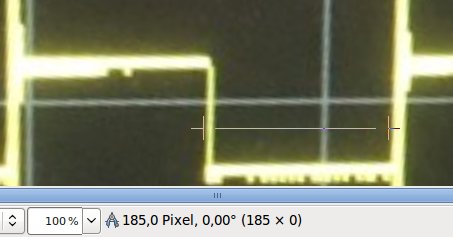

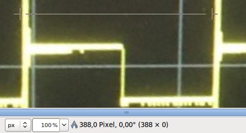

2 Cent schrieb: > Zur Veranschaulichung des aktuellen Schließwinkels von 43Grad siehe > Bilder > > HTH Wie kommst du darauf? Bei einem abzulesenden -Tastgrad- 43%, der Kontakt ist während einer Umdrehung der Unterbrechernockenwelle zu 57% geschlossen, ergäbe das einen Schließwinkel von 205°. --- Ist doch ein Speicheroszi, würde das mit abgezogener Zündspule machen. Die Drehzahl ist dabei egal, kurzes Anlasserdrehen reicht. Dann gibts auch keine Inteferenzen bzgl. HV und keine oszifehlzündungen
#5550930
5 cent schrieb: > 2 Cent schrieb: >> Zur Veranschaulichung des aktuellen Schließwinkels von 43Grad siehe >> Bilder >> >> HTH > > Wie kommst du darauf? > > Bei einem abzulesenden -Tastgrad- 43%, der Kontakt ist während einer > Umdrehung der Unterbrechernockenwelle zu 57% geschlossen, ergäbe das > einen Schließwinkel von 205°. > bei einer Nocke ;) Werden wohl mehr sein, ein Unterbrecherkontakt und vier Nocken kommt eher hin. Wären dann unter dieser Annahme eben ~51° --- Gewöhnlich gibt man bei Fahrzeugen Typ, Baujahr u. Motorisierung an. Das könnte das durchaus vereinfachen.
#5550947
5 cent schrieb: > 2 Cent schrieb: >> Zur Veranschaulichung des aktuellen Schließwinkels von 43Grad siehe >> Bilder >> >> HTH > > Wie kommst du darauf? > > Bei einem abzulesenden -Tastgrad- 43%, der Kontakt ist während einer > Umdrehung der Unterbrechernockenwelle zu 57% geschlossen, ergäbe das > einen Schließwinkel von 205°. Siehe obige Bilder. Der Kontakt ist knappe 48% (185/388) lang geschlossen. Daraus folgt ein Schliesswinkel von 43Grad (90*185/388).

2 Cent schrieb: >> Umdrehung der Unterbrechernockenwelle zu 57% geschlossen, ergäbe das > Mmh, frag mich nicht wo ich die vorhin gesehen haben will?!
