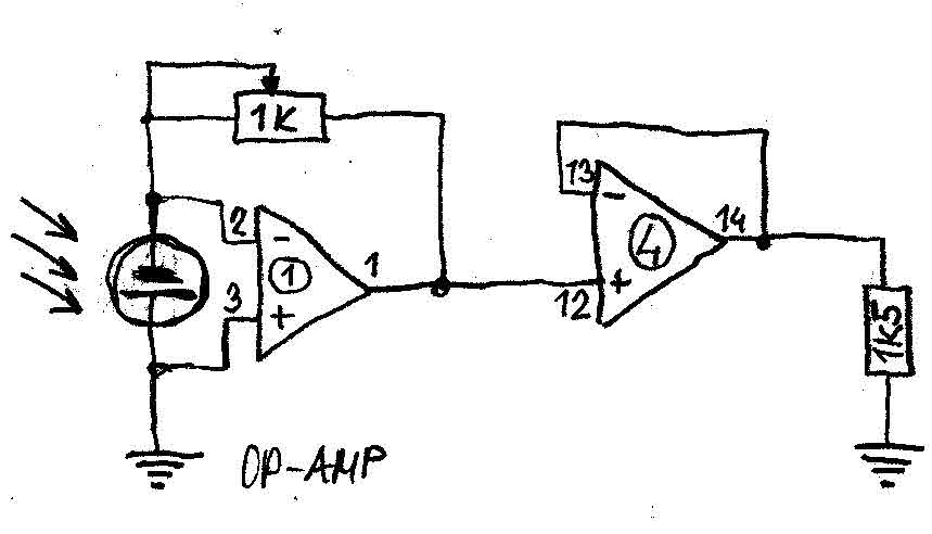

- Elektronikaufbau für den Sonnenfühler aufgezeichnet (Bilder:
Sonnenfuehler*, habe die OpV Teile erst zusammen, dann separat
dargestellt)

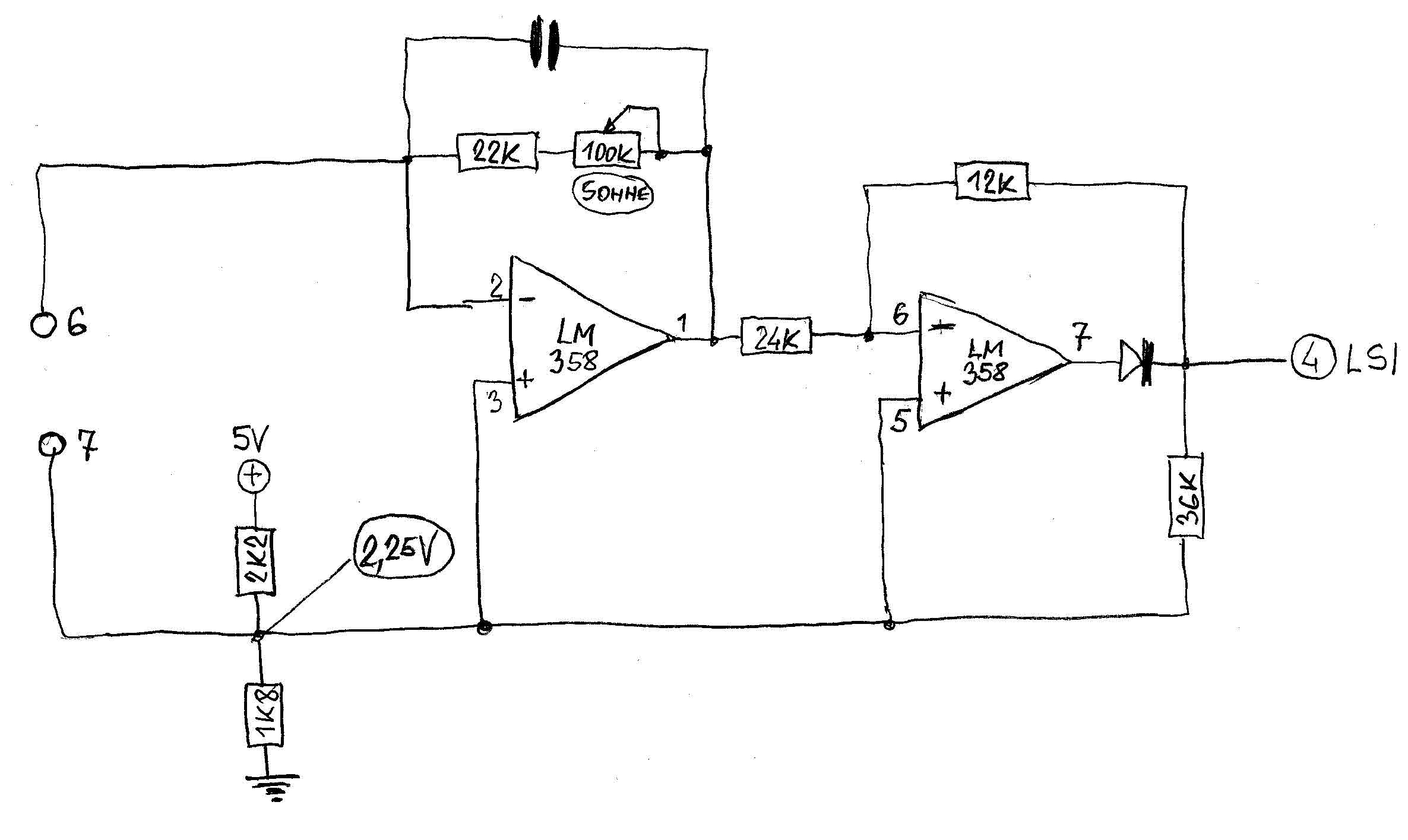

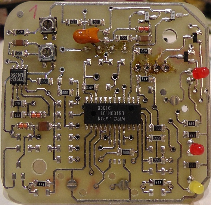

- Elektronikaufbau der Steuerung aufgezeichnet (Bild: Steuerung1, nur
die Sonnen-Teil)

- Falls ich an der Steuerung mit einem 10k Wiederstand die Punkte: Pin 4
an der LSI, oder Pin 2 der LM358, oder Pin 6 der LM358 - an positive
Spannung (ca. 5,1 V) anschließe, springt die Sonnenautomatik an, die
gelbe LED leuchtet.
Meine Fragen: weißt jemand wie diese Steuerung funktioniert?
Oder kann jemand dies anhand der Schaltungen und meiner Erklärungen
herausfinden, und mir helfen den Fehler zu finden?

von STK500-Besitzer (Gast)
Ich weiß es nicht, aber ich vermute, dass es eine Art Stromschleife ist.
(Sonnenfuehler I)
Die Spannung, die über den LDR abfällt, wird erst variabel verstärkt und
dann mit Hilfe eines Impedanzwandlers an einen Widerstand gelegt.
Das führt zu einem variablen Strommfluß auf der Versorgungleitung.
Dann würde aber noch eine Möglichkeit zur Strommesung in der Steuerung
fehlen.

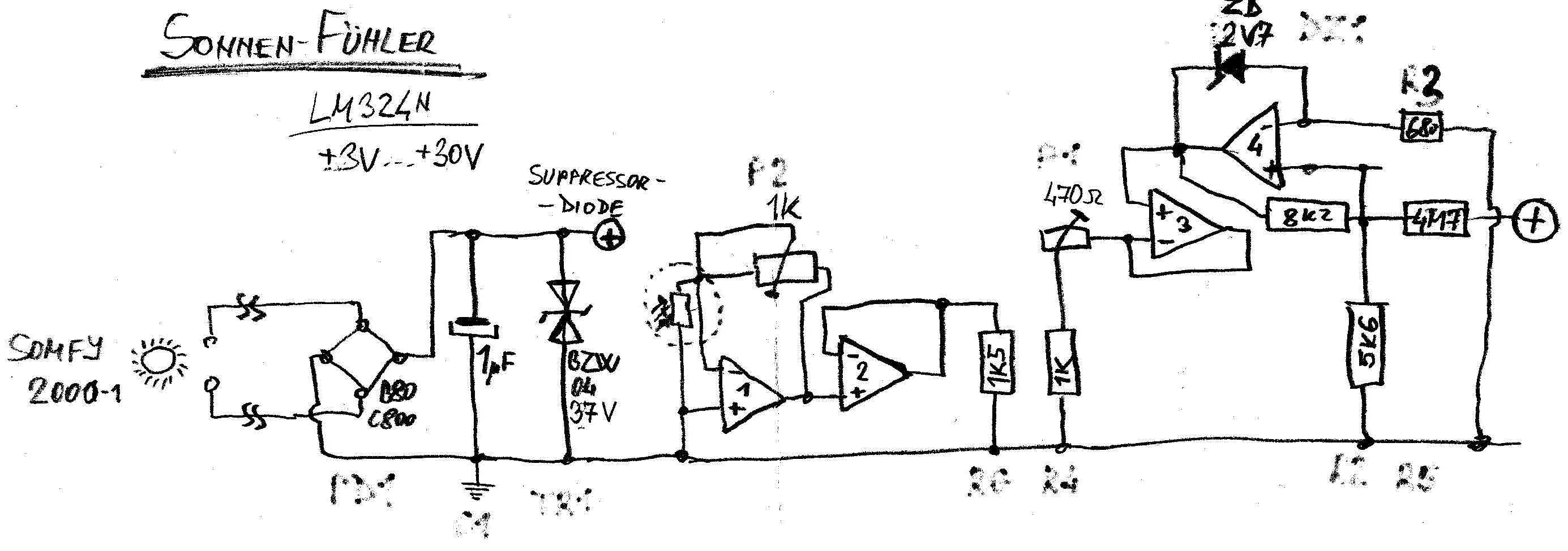

von Urosevic (Gast)
Das klingt sehr interessant! Also:
- Steuerung sollte Stromfluss durch die 2-adr. Versorgungleitung
erzeugen;
- Am Sonnenfühler wird daraus Spannung für die Elektronik (LM324)
erzeugt;
- Diese Elektronik regelt Stromfluss, abhängig von der Sonnenstärke (LDR
ist in der Tat eine kleine Solarzelle!);
- Nun wird von der Steuerung der aktuelle Stromfluss gemessen und in die
ON/OFF Spannung am Pin 4 des LSI umgewandelt.
Habe ich es richtig dargestellt?
Was könnte nun der Grund sein, dass es z.B. am Sonnenfühler keine
ausreichende Versorgungsspannung am LM324 (sollte laut Spec. mind. 3V
betragen) gibt?
Oder anders gefragt: was ist an der Steuerung für den Stromfluss
verantwortlich?
Danke für die Tipps!
Jepp. So meinte ich das.
> betragen) gibt?
Aus deiner Steuerung kommt nicht genug "Saft", um den Sensor zu
versorgen.
Hast du an dem Anschluss an der Steuerung mal die Spannung gemwssen?
Die von die gezeigte Eingangschaltung der Steuerung ist wohl nicht ganz
vollständig.

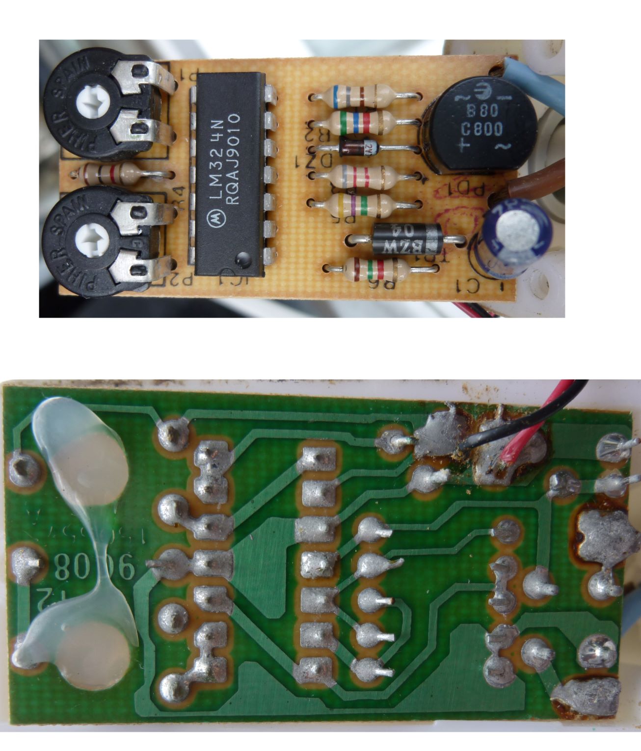

von Michael W. (Gast)
Die rot eingekreiste Lötstelle sieht 'nix gutt' aus...

von Urosevic (Gast)
Genau, danke. Das habe ich schon ausgebessert.
Aber, kein Erfolg o. Veränderung.

von Urosevic (Gast)
Eher vermute ich (seit gestern) ein Problem am Sonnenfühler selbst. Es
sieht für mich so aus, als ziehe der Sonnenfühler irgendwo Strom weg.
Falls ich eine Spannung am Eingang des Sonnenfühlers anschließe, die
wird nach dem B80C800 runtergedrückt, egal ob die Fotozelle belichtet
ist oder nicht. LM324N kaputt?
Noch was: wo ich seinerzeit festgestellt habe dass SM2000 nicht richtig
funktioniert, habe ich noch zwei weitere SM2000 im Internet gekauft.
Alle drei funktionieren gleich, aber mein (einziger) Sonnenfühler
funktioniert auf keinem der drei SM2000.

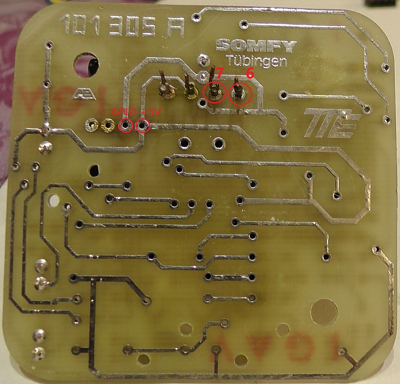

Da es früher Fragen über die Stromversorgung der Sonnenfühler gegeben
hat, habe ich es noch mal an Steuerung überprüft und keine weitere
relevante Teile gefunden. Angehängt sind nun auch die beiden Seiten der
Steuerung-Platine.
