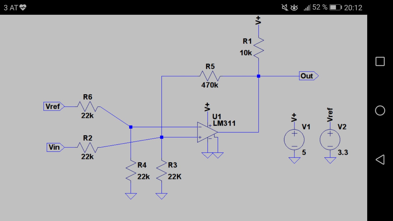

Hallo Microcontroller Freunde!
Ich habe folgendes Problem schon in diesem Forum gelöst bekommen nur
stehe ich von dem Nächsten :=)
Beitrag "LM741CN-Alternative?"
Ich habe den LM311 und der schaltet korrekt auf 0 oder 5V (mit ein klein
wenig Verlust natürlich) Aber wenn ich den Ausgang in einen Eingang zb
P3 des IO Expanders PCF8574 anschließe wird dieser nicht als "high"
erkannt (Python script).
Ein einfacher Reed Button funktioniert allerdings und wird als high
erkannt.
Ein weiteres Phänomen was mich verwundert: Wenn ich die Spannung des
LM311 messe (sollte 5v sein) und er an den io expander angeschlossen ist
werden alle inputs P0 bis P7 auf high geschaltet.
Weiß von euch jemand vlt. Rat?
lg Thomas
(Firma: matzetronics) #5551182
Der LM311 ist nur in der Lage, seinen Ausgang auf low zu ziehen, da er
ja OC Ausgang hat. Da der I/O Port eines PCF8574 erstmal auch auf high
liegt, ist also auch der Grundzustand der Leitung high. Der PCF I/O Port
funktioniert auch nur dann als Eingang, wenn du ihn auf high stellst.
Um eine Änderung an den Komparatoreingängen zu erkennen, ist es also
sinnvoll, seine Eingänge zu tauschen, damit du den Ausgang auswerten
kannst (denn low = true).
