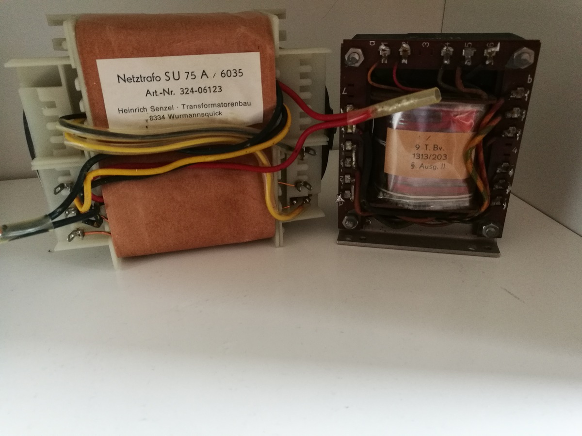

Hallo, ich hoffe ihr könnt eure Einschätzungen abgeben! Ich habe zwei Trafos im Keller gefunden. Ich wollte mal fragen, ob ihr wisst, wofür diese Klötze wohl zum Einsatz kamen? Die wiegen schon so 1-2 kg. Der rechte ist ein Spartrafo?? Er hat nur eine Spule. Was mich etwas verwirrt, sind die vielen Anschlüsse, oder sind das einfach verschiedene Abgriffe für unterschiedliche Übersetzungsverhältnisse? Ich habe keine Ahnung wo die drin waren, interessiert mich einfach, da ich ein Referat darüber halten muss. Vielen DanK Jürgen

Hallo Beim rechten "Trafo" dürfte es sich um einen NF-Übertrager handeln - die Funktionsprinzip ist das gleiche wie beim "normalen" 50Hz/60Hz Netztransformator nur werden Frequenzen im NF Bereich (etwa 20Hz bis 16kHz) Transformiert. Das war bei Röhrenverstärker und 100V Verstärkersystemen notwendig um die Ausgangsimpedanz von einigen 1000 Ohm an die Impedanz von 2 - 4 oder 8 Ohm des Lautsprechers anzupassen. Wenn es um dein Referat nur um Netztransformatoren gehen sollte würde ich den Übertrager ganz schnell wieder "vergessen" da du du sonst einen Rattenschwanz an Lernstoff vor die hast. (Impedanz, Widerstandstransformation, Verstärkergrundlagen, Röhrentechnikgrundlagen, warum 2 - 4- 8 Ohm Impedanz bei "modernen Lautsprechern" und vieles andere mehr). Ein normaler Netztrafo wird dir schon mehr als genug Stoff für ein Referat geben. Übrigens: Einen Fragesteller einfach "Wikipedia kaputt?" an den Kopf zu knallen ist eine Frechheit - so schlau wird er schon gewesen sein. Weder Wikipedia noch eine Bildersuche wird in der Lage sein einen Übertrager bzw. irgendeinen Trafovariante zuverlässig zu erkennen. Jürgen wenn noch Fragen bestehen immer fragen und irgendwelche "Spezialisten im menschlichen Umgang" ignorieren. Und ja es ist keine Schande wenn man dir beim Referat hilft oder wenn du aus Beiträgen ein zitierst, denn die "Hausaufgabenkeule" wird bestimmt wider irgendjemand herausholen. Jemand Scheinbar kennen einige Leute nicht den Sinn eines Forums...

Jürgen H. schrieb: > mit einer kurzen > Beschreibung des Funktionszwecks Das ist so nur selten drin. Nur, wenn zufällig bekannt. Jürgen H. schrieb: > der rechte ist allerdings schon etwas > abgefahren mit den vielen Anschlüssen Weil es Myriaden von Typen gibt. Da sehe ich wenig Chancen, aber vielleicht werde ich eines besseren belehrt. Die Funktion an sich (allg.) ja, man kann die Spannung primär und sekundär (und das ÜV) bestimmen - hilft manchmal, aber ich bleibe dabei: Was genau so ein Trafo sicher gemacht hat, kommt vielleicht nie raus,mit Pech.
Jürgen H. schrieb: > Der rechte ist ein Spartrafo?? Er hat nur eine Spule. Was mich etwas > verwirrt, sind die vielen Anschlüsse, oder sind das einfach verschiedene > Abgriffe für unterschiedliche Übersetzungsverhältnisse? Wenn du mal genau schaust, insbesondere unter die gelb und schwarz isolierten Drähte: wirst Du feststellen das es ZWEI getrennte Spulen sind. die Kernform ist ein SM-Schnitbandkern, hier schön beschrieben: http://www.jogis-roehrenbude.de/Radiobasteln/Trafobasteln/Uebertrager.htm (runterscrollen bitte). Zum Hersteller (Trafowickelei Senzel): Wurde aufgekauft, hier: http://www.katronik.com/de/unternehmen/firmengeschichte Ich fürchte, nach mehr als 27 Jahren ist da wohl nichts mehr an Unterlagen erhältlich :)

"Ja so Sachen habe ich nunmal im Keller und vieles mehr - alles Rückstände meines Opas. Von Schweißgeräten bis Hebebühne ist noch vieles mehr in meinem Keller vorhanden ;-)" Kann man Dich in Deinem tollen Keller mal besuchen? Gibts dort eine Bogenlampe? Um die Trafos genauer zu untersuchen, könntest Du Wechselstrom aus einen anderen kleinen Trafo, so 6...12Volt anschließen und messen, was woanders heraus kommt. Der linke dürfte eine sehr gute Isolation zwischen Primär- und Sekundärseite haben. MfG
Der rechte Trafo sieht nach Siemens aus, wie schon geschrieben, kann man das Übersetzungzverhältnis bestimmen und daraus Schlüsse ziehen.

Links Trafo. Die "dünneren" Drähte Primärwicklung (Wahrscheinlich 230V-bei dem alten 220) Dicken Drähte sekundär. Wenn es 3 sind mit Mittelanzapfung 12V 0V -12V oder auch ganz unterschiedliche Spannung. Sind es mehrere dünne: evt. 400V (380V) oder 230V -10% -15% +10% + 15% oder amerikanisch 115V 0V 230V. Lässt sich aber grob rausmessen mit Ohmmeter Alles Rätselraten. Datenblatt oder anschließen und messen... Rechts Übertrager . Für eine Drossel sind die Drähte zu dünn... Referat? Viel Spaß. Trafo ist eigentlich ganz einfach und doch eine Wissenschaft für sich!
