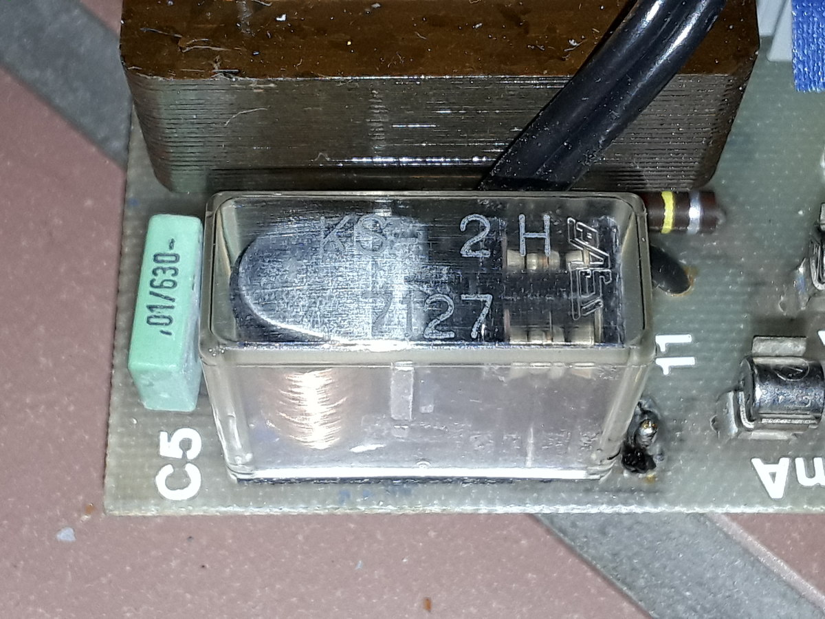

wer kann den Relaisaufdruck "übersetzen".   Ansteuerspannung der Spule
gesucht. Es handelt sich um ein DC-Relais. Es muss eine Kleinspannung
weniger 24V sein.  Hersteller des Relais?
Aufdruck Herstellerlogo (?)
KS 2 H
7127
Die Ansteuerlogik ist defekt (vergossen Element).  Herstellungsjahr der
Platine war 1978.
Grüße
Marco
Hersteller scheint PASI zu sein, steht rechts auf dem Gehäuse des
Relais.
https://www.dsw-elektronik.de/shop/Relais-monostabil:::1.html
> KS 2 H
> 7127
> Platine war 1978.
Bist Du sicher dass das Relais defekt ist? Kannst Du eine Spannung an
der Spule messen? Kannst Du den Widerstand der Spule messen?
Passt ggf. ein Relais von Finder o.ä.? Die Bauform ist ja nicht
außergewöhnlich.
Was ist das für ein dunkler Fleck rechts neben dem Relais? Sieht nach
verkohkelter Platine aus. Das Relaisgehäuse scheint auch defekt zu sen,

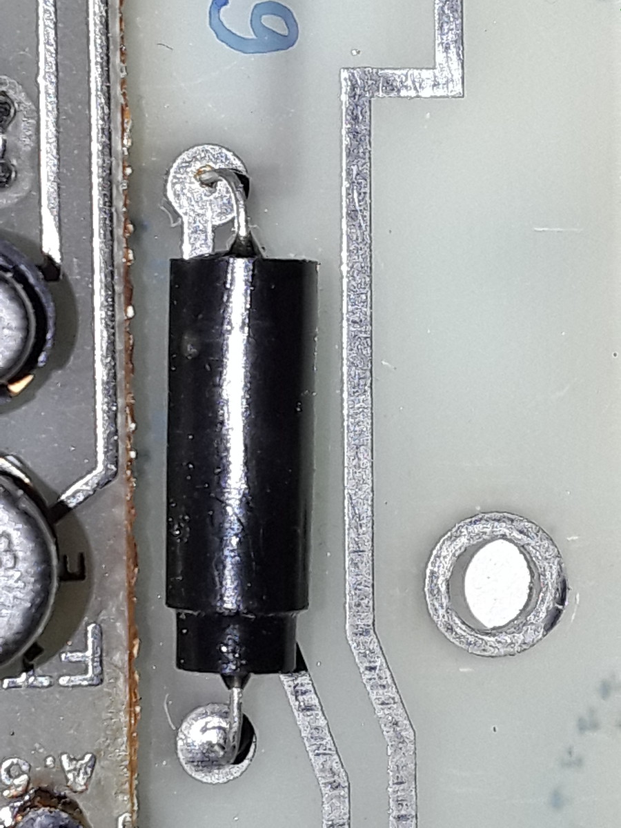

und noch ein Bauteil auf der Platine. Sie stammt aus dem Jahr 1978.
Das abgebildete Bauteil ist in Reihe mit der Ansteuerspule eines
DC-Relais geschaltet. Spannung über diese Reihenschaltung beträgt ca.
14V DC. Das Bauteil ist ca. 1,5cm - bis 2cm lang.
Das Relais schaltet 2 Lastwiderstände die eine Minimalheizung für den
zugehörigen Schaltkasten darstellen.
Daher tippe ich auf einen Temperaturschalter. Kann das jemand
bestätigen. Ist was zur Schaltcharackteristik bekannt?I
Grüße
Marco

Das Relais ist nicht defekt. Ich könnte es mit da. 6V zum schalten
anregen. Was ist aber die Nennarbeitsspannung 5, 6, 10, 12 , 15 V ?
Der schwarze Fleck rechts ist mir auch schon aufgefallen. Zunächst
brauche ich aber die Nenndaten vom Relais. Dann geht's mit der
Fehlersuche und Reverse Engineering  weiter.
Hersteller hilft mir aber auch schon mal. Danke.
Die Nennspannung ergibt sich nicht aus der Bezeichnung. Wenn es aber
bereits bei 6 Volt anzieht wird es vermutlich im Bereich von 9 Volt +/-
X sein. Das ist aber nur eine grobe Schätzung. Zieht es bei 6 Volt satt
an, oder schließt es eher langsam? Bei welcher Spannung genau zieht es
an? Hast Du die Möglichkeit das zu testen?
Die Frage ob es eine 2te Ansteuerelektronik (zum Vergleich) gibt
erübrigt sich wohl.
OP #5551353
Hallo Jörg,
du hast die Lösung gebracht. Auf einer Seite mit etwas älteren Relaus im
Angebot konnte ich die Bezeichnung in tabelarischer Angabe finden. Die
Bezeichnung 2 H steht für Wicklungstyp 2 und H für einen
Kontaktwerkstoff. 2 entspricht der PASI Wicklung mit ca. 200 Ohm (Was
mit den gemessenen 180 Ohm etwa passt)  und ist der Nennansteuerspannung
12V DC fest zugeordnet. Ich habe es gerade ausprobiert. Bei 12V  DC ist
sattes anziehen gegeben. Bei  6V war's es zaghaft.
Daher: Frage gelöst.
Danke
> bestätigen.
Es könnte auch ein Neigungsschalter sein, was aber vermutlich
auszuschließen ist.
Nein, leider nicht. Es fehlt an jeglichen Informationen weil überhaupt
kein Aufdruck vorhanden ist.
Marco S. schrieb:
> Spannung über diese Reihenschaltung beträgt ca. 14V DC.
Relais und das Teil? Ändert sich die Spannung wenn das Teil erwärmt
wird? Wie misst sich das Teil ohmisch? Vorher aber auf Spannungsfreiheit
testen!

OP #5551625
Ja, genau die Seite
http://www.hinkel-elektronik.de/pdf_art/2060.pdf
hat mir weitergeholfen.
Im übrigen keine Angst. ich kenne die Grundsätze für Eingriffe in
Schaltung, z.B. externes Einspeisen von Spannungen. Wirkungen auf andere
Schaltungsteile werden bedacht und dem z.B. durch Auslöten eines
Bauteils vorgebeugt.
12V:200 Ohm = 60mA. Ansteuerstrom find ich plausibel.
WIE GESAGT: Die Relaisfrage ist geklärt.
NEUE FRAGE: Ist das im folgenden gezeigte Bauteil ein
Temperaturschalter?
OP #5551628
bestätigen. Ist was zur Schaltcharakteristik bekannt?
ich habe Kältespray. Habe aber die Befürchtung, wenn ich damit auf das
Bauteil gezielt losgehe, dass dieses dabei zerbröselt.
Wenn hier keiner der Älteren das Bauteil wiedererkennt, löte ich es aus
und lege es in die Kühltruhe mit 2 Strippen dran und schaue was
passiert.
Grüße
Marco
Ich habe hier ein identisch aussehendes Bauteil, allerdings vollkommen
andere Platine. Daher mag es bei Dir anders sein.
Das Bauteil bei mir hier ist ein Reedkontakt.
D.h. kein Kältespray verwenden, sondern kräftigen Magneten langsam am
Bauteile entlang bewegen.
