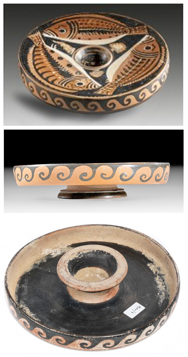

Für ein Museum sollen mehrere sog. "Fischteller" (s. Bild) als "Handrad"
mit Drehgeber in einer Spiellandschaft für Kinder verwendet werden (Idee
des Designers).
Nun stehe ich vor der Frage, wie ich die Dinger auf eine Achse bringe,
die einerseits stabil genug ist, leicht drehbar und deren Position ich
irgendwie elektronisch erfassen kann.
Die "normalen" digitalen  Geber, die ich kenne, haben alle Achsen für
gewöhnliche Drehknöpfe, die dafür deutlich zu dünn und zu kurz
erscheinen.
Das untere Teilbild zeigt einen solchen Teller von hinten, der
Durchmesser beträgt ca. 25cm bei ca. 300g.
Meine spontane Idee war, irgend einen Adapter in 3D zu drucken, der
beinahe den Hohlraum im Fuß ausfüllt (wegen der nicht ganz perfekten
Form der Keramik) und den dann mit Kunstharz da hinten reinzukleben.
Bleibt noch die Frage nach einem stabilen Drehgeber, der auch nicht
extrem teuer sein darf ...
Bessere Ideen? Danke für Tips
Gast #5551496
Ich denke, das kein fertiger Drehgeber erhältlich ist, der die großen
Kräfte verträgt.
Wie wäre es,wenn Du in die Mulde einen Stahlbolzen, wie beschreiben,
einklebst. Dieser Bolzen bekommt dann an der Befestigungsfläche ein
passendes Loch, z.B. aus POM oder so.
Dieses Konstrukt nimmt die Kräfte auf. Anschließend kannst du ganz unten
an der Welle, vielleicht mit einer Gummikupplung einen ganz gewöhnlichen
Drehgeber anstecken. Dieser sieht dann nur die Rotation und muss keine
Kräfte aufnehmen.

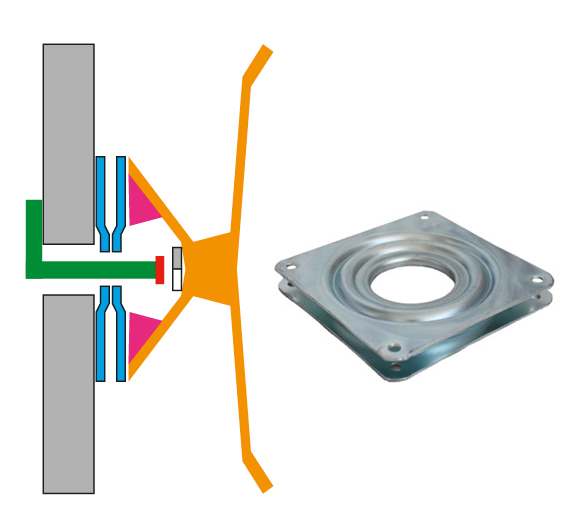

OP (Firma: Q3) #5551508
Ich habe noch eine Idee, deren Chancen ich mal diskutieren möchte, bevor
ich Zeit und Material einsetze. Schaut euch mal bitte das Bild an.
- als Lager einen sog. "Drehteller" (blau) aus dem Möbel-Zubehör, an dem
mit Kleber, Adapter oder sonst irgendwie (magenta) der Fischteller
befestigt wird (orange)
- im Inneren des Teller-Fußes wird ein Magnet eingeklebt (grau/weiß)
- durch das Loch im Drehteller ragt ein Träger (grün) mit einem
einfachen Kompass-Modul (rot). Durch die Nähe und Stärke sollte das
Erdfeld keine Rolle spielen. Die Ausgangswerte werden über eine Tabelle
der Position zugeordnet ...
Die Teller sind übrigens Repliken, zwar auch nicht ganz billig, aber
keine unersetzlichen antiken Originale.

Hm. Also die Konstruktion mit dem "Möbeldrehdings" scheint mir ganz
sinnvoll zu sein. Ich vermute, das ist im wesentlichen ein Kugellager.
Ich selbst würde ausprobieren, ob sich die Teile bei senkrechter Montage
(ich vermute, sie sind eigentlich für waagerechte Montage [also
senkrechte Drehachse] gedacht) auch noch wie gewünscht verhalten. Aber
das nur nebenbei.
Der wesentliche Vorteil scheint mir aber zu sein, dass nun die
wesentlichen Kräfte aufgenommen werden. Also könnte man doch einen
Drehgeber verwenden. Mir scheint das besser als das Kompassmodul, weil
ich vermute, dass diese nicht so grosse Auflösung haben und auch keinen
so präzisen Referenzpunkt. Ich weiss natürlich nicht, wie relevant das
ist.

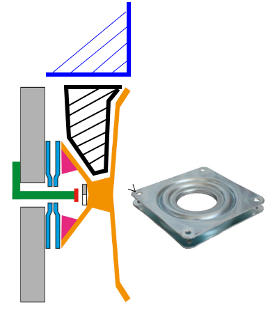

Das Kinder gerne mal "rohe Kräfte sinnlos walten lassen", ist natürlich
ein Problem. Mindestens mit Übermut muss man leider rechnen. Aber die
Wirkung könnte man vielleicht mit zwei Massnahmen etwas abmildern.
Zum einen könnte man den Teller selbst mit einem Holzteller
"hinterfüttern" oder abstützen. Ich habe das mal im oberen Teil des
Querschnitts schwarz angedeutet. Das Teil soll natürlich, so gut wie
möglich an dem Teller anliegen, damit es die Kräfte aufnehmen kann. So
würde schon einmal ein Zerbrechen schwieriger.
Zum anderen könnte man um den Umfang des Tellers einen Rahmen setzen.
Das habe ich wieder nur im oberen Teil des Querschnitts blau angedeutet.
Das schütze gegen Zug nach vorne.
In Kombination, dürfte dann der Teller "nur noch" durch Schlag zu
beschädigen sein; was hoffentlich nicht eintritt.

OP (Firma: Q3) #5551718
> ganz
> das nur nebenbei.
> ist.
Ja, die Teile dienen z.B. dazu, Sitze in Motorbooten drehbar zu lagern,
die sind sehr robust und tragen auf Druck bis zu 150kg. Nur bei einem
Hersteller habe ich Angaben zur seitlichen Belastbarkeit gefunden: 60kg.
Ich denke, das wird erstmal reichen.
Gast #5551804
Frank E. schrieb:
Hm. 60kg ist schon recht nahe an dem Gewicht von so einem "Kind". Es
gibt dann ja auch noch grosse Spielkinder, über 30. :-) Und dann kommt
bei beiden Arten von Kindern noch der Ruck dazu. ("... rohe Kräfte
Was hältst Du von der Idee mit dem Rahmen? Selbst wenn das Lager das
aushält, der Teller tut es sicher nicht, meinst Du nicht auch?
Gast #5551819
Was soll der Rahmen denn bringen?? Wenn man unten dagegen drückt bringt
das auch nichts. Zudem ist das Teil dann verdeckt was optisch auch nicht

Der Querschnitt der Keramikteile auf dem ersten Foto stimmt aber nicht
mit der Zeichnung überein.
Wie Theor schrieb, würde auch ich die Kräfte außen abfangen, weil der
dünne Hals der Schwachpunkt ist.
Zur letzten Zeichnung: der Spalt zwischen Teller und Rand muss so klein
sein, dass kein Finger reingeraten kann.
Bedenke, dass da nicht nur ein Kind dran sein kann. Eines fingert herum,
das andere dreht...
Hinterfütterung ist gut, dann würde ich aber diese lagern und nicht den
"Fuß" des Tellers. Das Lager möglichst groß wählen, dann werden die
möglichen Hebel kleiner.
Wie hoch soll die Auflösung des Gebers sein?
Die AMS gehen von 8 - 14 Bit, man kann aber die hinteren Bits
ignorieren.

Frank E. schrieb:
> Dass der Teller aufgrund der Hebelkräfte seitlich weiter stabilisiert
> werden sollte - ob nun mit Rahmen oder anders - sehe ich auch so. Ich
> treffe die Museums-Leute am Mittwoch, mal hören, was die dazu sagen ...
Die Stabilisierung des Fischtellers ist kein grundsätzliches Problem.
Dazu müßte man aber erst mal wissen, wie und wo der eigentlich
angebracht werden soll. :)
Du hattest  w.o. eine Skizze hochgeladen, die suggeriert, daß die
Tellerfläche in der Vertikalen liegt.
Ist dem so?
Falls ja brauchst Du jedenfalls eine Doppel-Lagerung der Welle, welche
die Scheibe trägt.
Wenn dem nicht so ist, also die Tellerfläche horizontal liegt, hast Du
die Möglichkeit, auf der Zentrum-Welle nur ein Kugellager zu verbauen.
Weil das andere Lager dann auch ein Gleitlager sein kann.
> Nachtrag: Die Teller sind von einer Keramikerin extra für den Zweck
> angefertigt worden. Hätte man vorher besser nachgedacht, hätte man die
> Rückseite gleich technik-passend formen können, mit Schraublöchern,
> Vierkant oder eingelassener Gewindestange usw. Aber vorher Nachdenken
> klappt halt nich timmer.
Du wirst damit "leben können" müssen, eine der Repliken selbst technisch
so anzupassen, damit das alles tauglich und möglichst "vandalensicher"
wird. ;)
Ist der Fischteller horizontal angebracht, ist das relativ leicht
machbar, weil dann irgendein Unterbau/Gehäuse/Korpus vorhanden sein muß,
der an sich auch tragfähig ist/sein dürfte.
Genauer gesagt, könntest Du direkt eine horizontal vorhandene Fläche des
Unterbaus dazu verwenden, um einen (flächigen) Gleitlager-Ring dort
laufen lassen zu können, der Axialkräfte auf den Teller komplett und
sicher aufnehmen kann.
Dazu könntest Du zwischen dem kleinen (topfförmigen) aD und dem
Tellerrand
einfach so einen Gleitlager-Ring mit GFK-Spachtelmasse einkleben.
Wenn Du keinen solchen Ring hast, kannst Du auch das GFK selbst dazu
verwenden.
Mußt es halt mit etwas Überstand zum Tellerrand einbringen und nach
seiner Erhärtung abdrehen, damit die Fläche parallel zur Tellerfläche
wird.
Wenn ich es mir recht überlege, brauchst Du mittig nicht mal ein
Kugellager für die Welle, weil eine Bohrung im Korpus auch ausreicht, um
sowohl den Teller zentrieren, als auch gegen Radialkräfte auf den Teller
"blockieren" zu können.
Du kannst den Topf ebenfalls mit GFK befüllen, bohrst nach seiner
Erhärtung auf einer Ständer-Bohrmaschine ein Sackloch (ungefähr im
Drehzentrum des Tellers) hinein und klebst dann eine vorbereitete Welle
ein.
(Alternativ könntest Du auch in das GFK einen Gewindeeinsatz gleich mit
einsetzen, in den Du dann eine Welle einschrauben könntest)
Das sind alles "Kriegs-Gewinn-Lösungen", die nicht viel kosten, aber
dennoch die Lagerungs-Zwecke völlig erfüllen können.
Weil es sich jedenfalls um langsame Drehungen des Fischtellers handelt.
Dazu braucht man auch keine Präzisions-Lagerung(en). :D
Die Bohrung im Korpus solltest Du aber schon möglichst passgenau (H7)
zur Welle machen.
Hast Du Reibahlen, um das tun zu können?
Ob die Welle selbst exakt zentrisch ist, spielt keine große Rolle:
Versatz "schluckt" das Gleitlager.
Die Vorbereitung der Welle beschränkt sich darauf, daß Du:
a) entweder eine Nut in sie eindrehen/einschleifen mußt, um einen
Seeger-Ring =>
https://www.seeger-orbis.de/produkte/seeger-ringe-grundtypen-uebersicht/seeger-ringe-din-471-472/
einsetzen zu können, oder aber
b) einfach eine Querbohrung in die Welle für die Aufnahme eines
Querstiftes setzen mußt
In beiden Fällen a) und b) so, daß Du noch eine geeignete Feder so
setzen kannst, daß der gesamte Teller, genauer gesagt, sein Gleit-Lager
hin zum Korpus "angezerrt" wird.
Was auch bei vertikaler Anordnung des Tellers ohne weiteres möglich ist.
Die Welle muß natürlich (danach) auch noch so lang sein, daß Du gegen
den Seeger-Ring oder den Querstift eine Positions-Auswertung der drei
"Fischbereiche" anschrauben kannst.
Nachdem die Bereiche (gemittelt) etwa im 120°-Abstand zueinander liegen,
hast Du genug Platz, um die Auswertung sowohl mit Gabel-Lichtschranke,
als auch per Magnetfeld-Sensor machen zu können.
Grüße

Hübscher Teller. Was ist der Abstand von Unterkante Fuß zu Unterkante
Teller? Kann man sich da die Finger klemmen?
Dieser Fuß sieht gut aus, ist aber konstruktiv schlecht. Wenn du da nur
eine Achse einklebst, wird es trotzdem bei einem kräftigen Schlag
brechen.
> brechen.
Denke, Du unterschätzt die Festigkeit gebrannter Keramik etwas.
Keramik ist ja immerhin nicht gerade vergleichbar mit dem "gebackenen"
Mürbteig eines Kuchens. ;)
Soll heißen:
Wenn zwischen dem "Stand-Topf" und dem äußeren (nach unten
heruntergezogenen) Rand des Fischtellers alles mit GFK
ausgefüllt/stabilisiert ist, sowie in den Topf eine Welle (ebenfalls mit
GFK) integriert wurde, wage ich zu bezweifeln, daß man das unter
"normalen" drehenden Betätigungs-Bedingungen "knacken" kann.
> JJ schrieb:
>> GGf solltest du den ganzen Teller noch ausgießen. Sonst ist die Keramik
>> schnell hin.
> Darauf würde ich auch erstmal den Fokus legen. Eine Achse in den Teller
> einharzen und ihn dabei auch im Außenring komplett ausgiessen. Wenn die
> Innenseite nicht lasiert ist, zieht dünnflüssiges Epoxy bei erhöhter
> Temperatur evtl. sogar etwas ein.
Für GFK-Anwendung ist es völlig unerheblich ob Keramik glasiert ist oder
nicht.
> Ich würde der Keramikerin das Problem erklären und sie um (unbemalte)
> Testteller bitten...
Eher wäre aus meiner Sicht zu klären, ob das Erscheinungsbild des
Fischtellers mitsamt seines Standfußes so erhalten bleiben muß.
Denn bei jeglicher Schräg-Ansicht des Fischtellers (von oben her) ist
der Fuß gar nicht mehr erkennbar.
Vgl. eingangs gezeigte Bilder.
Rein technisch würde es die Lagerung erleichtern können, wenn man den
Standfuß-Topf auf annähernd die gleiche Ebene reduzieren/zurücksetzen
könnte wie den heruntergezogenen Außenrand des Tellers.
Technisch ist zwar alles andere auch machbar.
Die "Gretchen-Frage" ist dabei aber immer auch, was das dann kostet.
Und genau dabei "scheiden" sich dann i.d.R. auch die "Geister".
Natürlich gibt es in der Technik auch Prinzipien, welche sich -
vorausgesetzt man kennt sie - auch anderweitig "verwerten" lassen.
Wie z.B. das einer Welle, die überall die gleiche Biegesteifigkeit hat.
Das ist bei einer Welle dann der Fall, wenn sie von ihren Außenpunkten
her sich zu ihrer Mitte hin "nach dem halben Ast" einer Parabel dritten
Grades "verdickt".
Hier die y=x^3-Parabel =>
http://www.bing.com/images/search?view=detailV2&ccid=1DaIH8VC&id=235F9A08F6207F497CA756E7188E6FEB01BFADE3&thid=OIP.1DaIH8VChTMRu49Hp99N3AHaF0&mediaurl=http%3a%2f%2fwww.hjmuennig.de%2fimages%2fganzratFunkt-Graph.jpg&exph=755&expw=961&q=parabel+dritten+grades+durch+den+nullpunkt&simid=608037440326141501&selectedIndex=5&ajaxhist=0
Nun ist aber so, daß sich diese Parabel ganz generell auf das
(halbseitige) Rotationsteil einer Welle gleicher Biegesteifigkeit
bezieht.
Andererseits kann sie sich aber auch (mittig halbiert) auf das
Rotationsteil eines Tellers beziehen, bei dem max. Biegesteifigkeit
erreicht werden können soll.
D.h. ganz konkret:
So lange man sich hier (im Einzelfall) innerhalb der Parabel-Geometrie
bewegt, sollte es keinerlei Probleme geben können.
Evtl. Gleitlager sind hier außerhalb der Parabel anzuordnen.
Diese Frage stellt sich aus meiner Sicht gar nicht (ernsthaft).
Denn sollte jemand wirklich so blöd sein, beim Drehen des Fischtellers
sich einen Finger einzuklemmen, wird er die Drehbewegung beenden, um
seinen Finger unbeschädigt herausziehen zu können.
Du solltest nicht ganz vergessen, daß der Fischteller nicht
(zwangs-)angetrieben wird, sondern von jemand, der ihn dreht.
Was soll dann dabei diese Frage?
Grüße

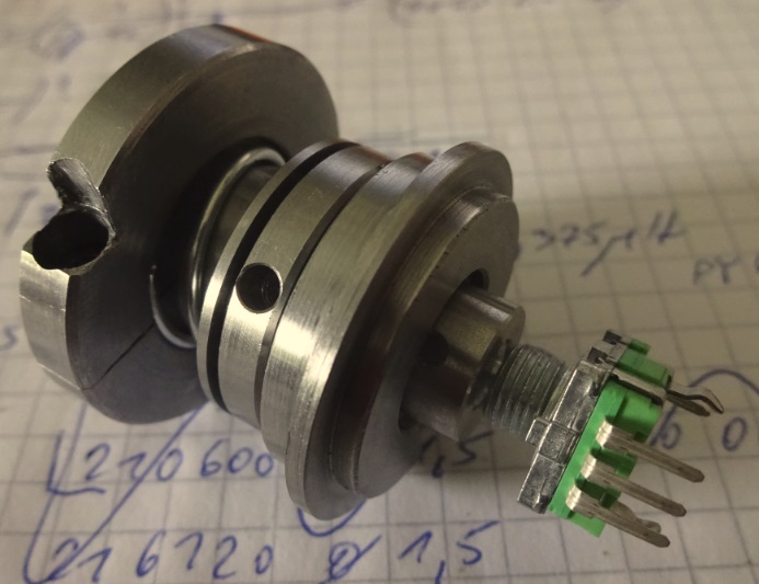

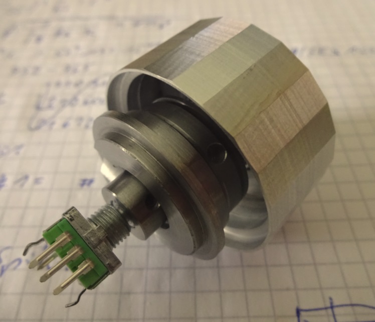

..und falls sie mit Rastung versehen sind, nicht in der Lage, große und
handliche Knöpfe selbsttätig exakt in das vorhandene Raster zu drehen.
Für Drehgeber aus der Stec11-Reihe habe ich mir daher den gezeigten
Adapter
einfallen lassen.Der abgebildete Knopf hat etwas mehr als 40mm
Aussendurchmesser.
