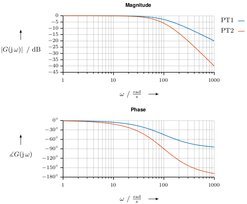

ich schreibe an einer Arbeit fürs Studium. Werde noch mehrere schreiben
müssen :-) zum Erstellen professionaller Diagramme habe ich ein paar
Fragen, insbesondere zu den Achsbeschriftungen.
Damit das alles professionell aussieht, wollte ich die DIN461 anwenden.
Das heisst: die Achsen werden mit einem Bruch beschriftet, z.B. die
x-Achse
 \frac{f}{\mathrm{MHz}}\ \rightarrow
jetzt aber die Frage: wie macht man das, wenn die Einheit von x in Grad
ist?
 oder
ersteres sieht komisch aus, zweiteres ist eigentlich falsch.
Dann, nächste Frage: wenn man z.B. ein Bode-Diagramm darstellt als zwei
separate Diagramme, oben die Magnitude, unten die Phase - würdet ihr
beide x-Achsen beschriften, oder genügt es, wenn man nur die untere
anschreibt?
im Anhang ein Beispiel, was ich meine. Es sollte ein gefaktes
Bodediagramm darstellen, mit der Magnitude oben und der Phase unten.

Ich würde erstmal damit anfangen, die Einheiten nicht manuell schreiben
zu müssen. Es gibt das Paket siunitx. Damit möchtest du anfangen ;)
ftp://ftp.dante.de/tex-archive/macros/latex/exptl/siunitx/siunitx.pdf
Sieht dann z.B. so aus: http://pgfplots.net/tikz/examples/infrared/
Zu der Grad Frage kann ich nichts Konkretes beitragen. Das frage ich
mich immer wieder und häufig gebe ich die Einheiten in runden Klammern
dahinter an, also
, 100 % korrekt ist das nicht, aber besser und aktzeptierter als die
Einheit in eckige Klammern zu schreiben.

Es scheint ein totaler Wilddwuchs zu sein. Egal ob Bücher, Skripte oder
Studienarbeiten, jeder macht es anders. Mal nur eine Achse beschriftet,
mal beide. Wenn nur eine Achse beschriftet wurde, dann müssen die Plots
aber dicht übereinander stehen. Wenn direkt mit der Matlab bode-Funktion
geplottet wurde, dann ist die Beschriftung eventuell durch das Programm
vorgegeben.
Was ich eher sehe ist dass das darunterschreiben der Einheit fast nur
bei der vertikalen Achse gemacht wird. Auf der horizontalen Achse steht
die Einheit meistens rechts neben Frequenz. Wenn die x-Achse mit der
Kreisfrequenz skaliert ist, dann steht da bei manchen der griechische
Buchstabe omega. Natürlich muss die x-Achse beim Bode-Plot logarithmisch
sein. Darauf solltest du achten.
Frequenz [Hz] oder (Hz) oder (Hertz)
Frequency [rad/s] oder (rad/s)
w [rad/s] oder (rad/s)
Ich denke man sollte sich mal umschauen was an der betreffenden
Hochschule üblich ist. Es wird da bestimmt Vorlieben des Profs und der
Korrektoren geben.

Einheiten mit einem Slash "/" trennen. Kann man auch im SIUnitx Package
einstellen. Ist von allen akzeptiert, da die Achse ja dann quasi
einheitslos gemacht wird, durch die Division durch die Einheit (Also
"Frequenz/Hz", entspricht dem Bruchstrich, den habe ich aber so noch nie
wirklich gesehen udn gefällt mir auch nicht).
Viele finden es in eckigen Klammern schöner, da gibt es aber auch
bestimmte Leute die das schrecklich finden und auch sagen dass das
falsch ist und eine Unnart ist die aus den USA kommt. Eckige Klammern
polarisieren die Menschen also.
edit: Achja, bei Grad geht dann "Temperatur/°" oder "Temperatur/deg".
Beides schon gesehen. Bei Winkeln auch gerne in Bogenmaß umrechnen, also
"Winkel/rad".

Was spricht dagegen, die Beschriftung der Achse nicht dimensionslos zu
machen, sondern das "°"-Zeichen direkt hinter jeden Zahlwert zu
schreiben und als Achsentext bspw. nur "Temperatur" o.ä. zu verwenden?

Zu den Einheiten für die Achsen sehe ich, dass selbst die Profis sich da
nicht einig sind :-) was jedenfalls gar nicht geht ist, die Einheit bei
jeder Zahl dazu zu schreiben - eine dimensionslose Achse ist doch
wesentlich schöner, finde ich, und übersichtlicher. Aber vermutlich ist
sogar das Geschmackssache.
Früher hatte ich, nach amerikanischem Stil, die Einheit in eckigen
Klammern geschrieben, bis ich irgendwann gelesen hatte, dass das falsch
ist - nun versuche ich, es mir abzugewöhnen, und einen Stil zu finden,
der sowohl korrekt ist, als auch für mich 'schön' ;-)

von dünnwandiger Trog (Gast)
Ich habe jetzt einiges getestet. Die für meinen Geschmack am wenigsten
hässliche Variante ist diejenige im Anhang. Statt des Schrägstrichs
hätte ich zwar lieber einen Bruchstrich, aber bei Einheiten wie m/s usw.
wird das dann auch wieder unübersichtlich, und m*s^-1 mag ich auch
nicht.
Das Problem ist, dass sich dieses Format an Plots mit gnuplot nur
aufwändig herstellen lässt. Mit Matlab etc. ist es nicht wesentlich
besser. Den optimalen Weg, professionelle Plots für LaTeX herzustellen,
habe ich irgendwie noch nicht gefunden.
von Helmut S. (helmuts)
Ich finde die x-Achsen Beschriftung "w/rad/s" ist zu weit unterhalb der
x-Achse. Die sollte näher dran sein.
Auch die Beschriftung "|G|.." der y-Achse find ich zu weit weg.
Vielleicht ist sie auch zu groß.
Das ist natürlich alles nur Geschmackssache und die Geschmäcker sind
halt verschieden.

von Jan K. (jan_k)
> nicht.
Finde leider auch, dass die Abstände zu groß sind. Glaube auch zwischen
j und Omega. Sind das "original" latex Formeln? Hast du dir siunitx
angeguckt?
Aus Matlab kann man tolle Grafiken mit matlab2tikz machen. Ist dann halt
tikz/pgfplots mit vollem Latex Support. Es gibt auch matlabfrag, das
exportiert nach eps und TeX. Es gab auch noch was über Inkscape.
von Joe G. (feinmechaniker) Benutzerseite
Yalu X. schrieb:
> Wie macht man dem
> Leser klar, dass die den Ausdruck "m/s" umschließenden Klammern nicht
> Bestandteil dieses Ausdrucks sind, sondern den Ausdruck als Einheit
> kennzeichnen?
Vielleicht so, wie im letzten Diagramm vorgeschlagen. Der "/" wird nicht
als Bruchstrich interpretiert sondern als Trennzeichen zwischen Größe
und Einheit. Für den Bruchstrich verwendet man "-"
