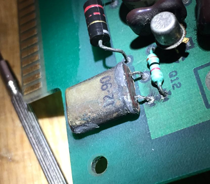

Hallo Leute,
Ich habe eine alte AD-Wandler Karte die des öfteren mal streikt. Beim
Ausbau habe ich einen total verbrannten Quarz gefunden ... schaut mal
auf das Bild. Keine Ahnung woran das liegt, da ist keine Wärmequelle wie
Kühlkörper o.ä. in der Nähe!? Ob das der Fehler ist weis ich nicht, aber
ich würde den gerne prophylaktisch austauschen.
Was mich wundert ist der Aufdruck, da steht 12.90 drauf, aber das ist ja
keine Standardfrequenz ... oder ist das ein 12 MHz und die .90 bedeutet
was anderes?
Freue mich auf eure Antworten!

> Keine Ahnung woran das liegt, da ist keine Wärmequelle wie> Kühlkörper o.ä. in der Nähe!?
Irgendwelche ekligen chemischen Daempfe (Salzsaeure) in der Naehe?
Die Gehaeuse von Quarzen sind aus Eisen und besonders empfindlich und
der Rest der Schaltung sieht auch bereits leicht angegriffen aus.
Ich hab auch schon mal eine funktionierende (!) Schaltung gesehen wo der
Quarz komplett frei lag weil das Metallgehaeuse komplett weg gerostet
war.

Also das Quarzbeinchen welches nicht an die Massefläche geht hat
offensichtlich ne gebrochene Lötstelle.
Löte das mal nach.
Danach die Frequenz des Quarzes messen und nen neues einsetzen.
Die Unterseite habe ich noch nicht angeschaut, dazu müsste ich den Quarz
ablöten und nach dem ich da neues Zinn drüber gezogen habe geht die
Karte wieder.
Solange ich dort keinen Ersatz habe will da nicht unnötig dran rumlöten
und es evtl. komplett zerstören. So bleibt ja auch noch die Möglichkeit
mal die Frequenz zu messen, muss mir dazu noch einen geeigneten
Testpunkt suchen.

Hecot schrieb:> habe ich einen total verbrannten Quarz gefunden
Ich würde eher sagen korrodiert (Wasserschaden).
Ich tippe auch auf Dezember 1990.
Vielleicht steht noch was auf der Unterseite.
Hecot schrieb:> der Rest der> Leiterplatte ist tip/top
Zumindest alle Teile auf dem Bild sind angegammelt (Transistor,
Widerstand).

Das Gehäuse ist sehr wahrscheinlich verzinnt.
Dann entsteht - v.a. in feuchter Umgebung - Zinn-hydroxid. Das Zeug
leitet faktisch gar nicht und ist auch etwas mühsam auszulöten.
Du könntest zuerst versuchen den Quarz auszulöten, dann die Kontakte zu
reinigen (z.B. mechanisch abschleifen) und dann wieder aufzulöten -
vielleicht war's das schon.
Bzgl. Frequenz: Wie oben schon geschrieben, Rückseite betrachten - man
kann das Ganze ja vorsichtig nach oben biegen.
Wenn das wirklich 12,90MHz sind, dann war das evtl. ein kurzzeitiger
Exot - heute auf jeden Fall nicht verfügbar. Du könntest dann 12,80 oder
12,96MHz versuchen.
Bernd B. schrieb:> 12.9024 MHz> Wo man so einen her bekommt, wüsste ich allerdings auch nicht.
Zur Not kauft man einen mit niedrigerer Frequenz und flext ein Stück ab

Jürgen W. schrieb:> Wenn das wirklich 12,90MHz sind, dann war das evtl. ein kurzzeitiger> Exot - heute auf jeden Fall nicht verfügbar.
Quarze macht dir jeder Hersteller mit deiner Wunschfrequenz. Ist nur
eine Frage, welche Stückzahl dahinter steht.
Die Karte sieht jedenfalls nicht nach Bastler-Einzelstück aus.
Je nachdem, was halt auf der Karte als Quarztreiber drauf ist...
Vielleicht hat es ja noch einige TTLs...
Womöglich schwingt der Oszillator ohne weitere Funktionen an.
Wolfgang R. schrieb:> Je nachdem, was halt auf der Karte als Quarztreiber drauf ist...> Vielleicht hat es ja noch einige TTLs...
Die Oszillatorschaltung kann man auf dem Foto sogar sehen. Quarz mit
einer Seite an Masse ist üblicherweise ein Colpitts-Oszillator. Sowas in
der Art:
http://www.learnabout-electronics.org/Oscillators/images/colpitts-xtal-osc.gif
Interessant wäre halt zu wissen was das für eine Baugruppe ist. Nach HP
sieht es nicht aus, eher nach einem Fluke Kalibrator.
(ISA sicher nicht, denn dann wären die sichtbaren Kontaktflächen die
Datenleitungen. Und die sind nicht belegt.)
