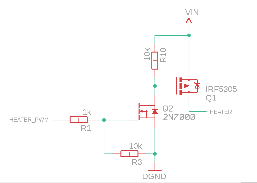

Gast #5552297
Jap, in anderen Worten ein AC/DC-Steckernetzteil mit (lt. Anleitung)
max. 24V (auch wenn der L7812, den ich als D2PAK verbaut habe, mit mehr
klarkommt (35V max)).
Die Idee mit dem 5V/12V Netzteil könnte mir gefallen. Ich frage mich
gerade, warum überhaupt 24V max. reinkommen sollen, wenn ja eig. nur 5V
gebraucht werden.
EDIT: Okay, kapiert: an VIN hängt auch noch direkt die Schaltung, die
die Lötspitze steuert - und nicht auf 5V liegt (sondern höher).
Schaltung für Regelung der Lötspitze: (s. Anhang).
Gast #5552385
ELKaputt schrieb:
> nicht weiß, woher ich die 12V herbekommen soll.
Mir ist vollkommen unklar, was Du da vor hast. Die geregelten 5V auf 12V
zu wandeln, klingt unsinnig.
Eine Weller-RT will mit ca. 12 Volt versorgt werden, also hast Du
irgendwo im System hinreichend Spannung.
Wenn Du es nicht selbst auf den Schirm bekommst, poste den
Gesamtschaltplan des Gebildes.
