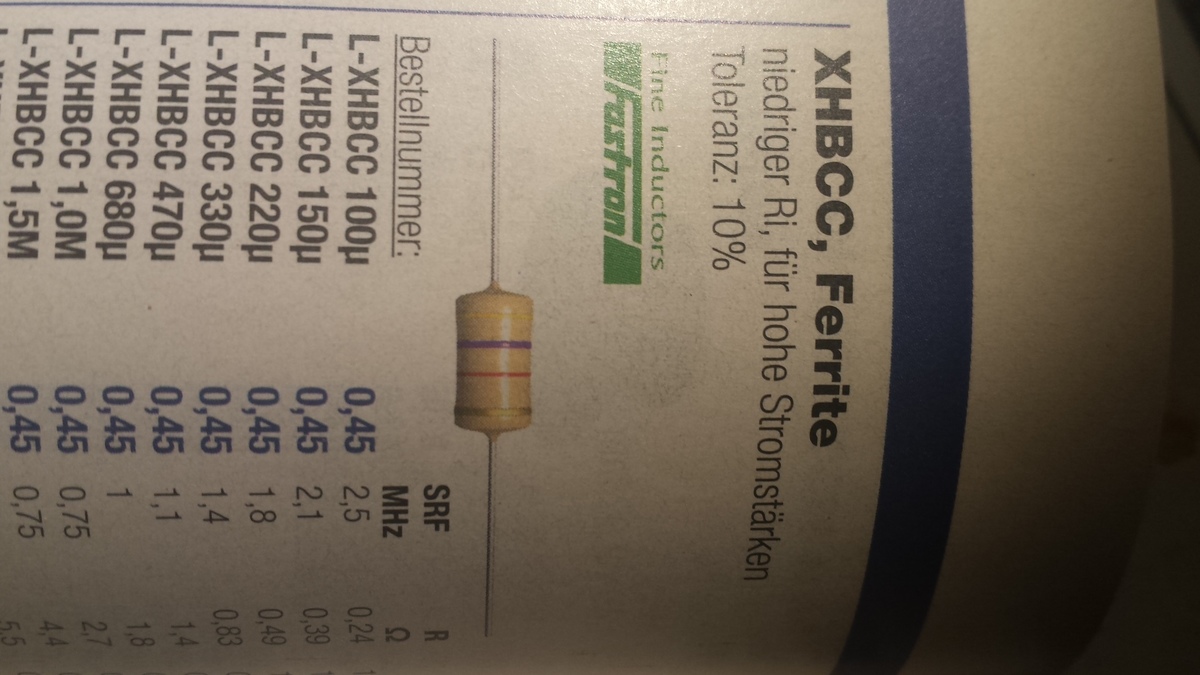

Hi Leute, ich verzweifel hier gerade mit Grundlagen.... Hier liegt ein Widerstand vor mir, 5 Farbringe. Braun, blau, Silber, Gold, rot. Silber an dritter Stelle?! Noch nie gesehen. 0,16Ohm? Gruß, Sven

So, im Anhang mal das Bauteil zu sehen(41) Also der dritte Ring ist definitiv Silber und nicht grau.
Also das ist auf jeden Fall eine Induktivität. Siehe Vergleichsbild... Jetzt ist nur noch heraus zu finden, was das mit dem silbernen Ring an 3. Stelle bedeutet.
Ok, aber wird bei den Japanern ne Induktivität mit R bezeichnet?
#5553704
Ingo S. schrieb: > Also das ist auf jeden Fall eine Induktivität. > Siehe Vergleichsbild... Das ist aber nur ein Indiz, kein Volltreffer. (ähnlich != gleich) Ziemlich nahe dran, aber ich traue der Sache noch nicht. Abwarten. Sven W. schrieb: > Ok, aber wird bei den Japanern ne Induktivität mit R bezeichnet? Natürlich heißt auch in Japan ein R1 so, weil's eben ein R sein soll. Auslöten steht nicht zur Diskussion? Dann: Mach doch einfach mal eine "in-circuit" Messung. Spekulation wie auch Vermutung wurde zur genüge gezeigt jetzt (und ein bißchen Abschweifung war auch dabei). Oft hat man gute Chancen, dabei schon etwas herauszu- finden - wenn auch jede/r niederohmige parallele T, R, D verfälschend oder verwirrend wirken. Sonst werden wir hier evtl. nicht mehr froh...

Sven W. schrieb: > Naja, wie oben schon geschrieben Wirklich? Hm... Sven W. schrieb: > Wenn's so einfach wäre, bei dem Teil bestimmt die > Luftfeuchtigkeit den Widerstand? Das hältst Du für die Beschreibung "ist hochohmig"? (Oder hab ich was an den Augen, und es steht woanders doch noch?) Übrigens habe ich alter Knacker gerade entdeckt: Neuerdings können mit R auch Spulen gemeint sein. Es geht nichts über sauber messen. unter Widerstandsverdacht schrieb: > Auslöten steht nicht zur Diskussion? Diese Frage bleibt.

Ich hatte ja gehofft, ein Bild von der Unterseite zu sehen. Ist es denn so schwer, nachzusehen, wo die zwei Anschlüsse hingehen? Wenn es in Reihe mit der Diode FB15 liegt, kann es die Schutzschaltung sein. Das ist dann meist ein Kondensator?

michael_ schrieb: > Das ist dann meist ein Kondensator? Ein Kondenstor wird das nicht sein. Wenn es sich um eine RF-Drossel handelt, dann sollte sie eben 0,16µH haben. Diesen Wert gibt es durchaus. Allerdings sind alle bekannten Kennzeichnungen ausser mil vierstellig, die 5-band "mil Typen" hätten aber immer einen breiten silbernen Ring am Anfang, zur Erkennung.
