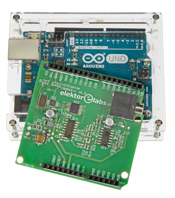

Moin Leutz;
als oller HF-Dompteur hat mich in der Elektor der Artikel von Burkhard
Kainka bezüglich SDR auf einem Uno sehr interessiert.
Mein Sohn hat mir dann diese SDR-Board geschenkt und nu wollt ich das
ganze mal zum laufen bringen.
Hab da mal 2-3 Fragen
Ich hab leider keinen Uno, sondern (von einem andern Funker geschenkte )
Mega-Boards.
Wie viel Probleme bereitet es, den Sketch von Uno nach -Mega zu
portieren ?
Der Mega hat etliche Kontakte mehr als der Uno, ist das Board ev.
mechanisch inkompatibel

#5552742
Im günstigsten Fall geht der Code 1:1 auch am Mega.
Einfach Arduibo IDE aufmachen, Code rein und Zielplattform auf Mega.
Du kannst Code mit rein Arduino spezifische Befehle schreiben.
Dann läuft es überall.
Du kannst aber auch normale AVR Konventionen benutzen (Register, etc).
In dem Fall muss portiert werden.
Einfach ausprobieren ...
Gast #5552769
Also der Code ist schon mal portierbar...
In der IDE muß man dann wohl nur drauf achten, das auch die richtige
Zielplattform gewählt wird.
Ich hab vor Jahren schon mal unter Win7 ein wenig mit Arduinos probiert,
jetzt unter Linux Mint - wegen der unendlichen Bluescreens unter Win -
muß man vermutlich bischen umdenken...und wieder neu lernen
Ja, Uno für 3.- ... klar, wenn ich den vorm Urlaub bestelle..
Aber da ich mit dem Elektor-SDR-Board auch noch ein paar andere Sachen
mit machen wollte - wie LCD-Anzeige, damit dieser SDR ohne zusätzlichen
PC arbeiten kann, dachte ich - wenn ich sowieso nochn Mega hier irgendwo
rumlungern habe, kann ich auch den nehmen.
Bleibt jetzt nur noch die Frage nach der Hardwarekompatibilität.
KAnn ich das SDR-Board auch so auf einen Mega setzen?

#5552864
Ja ich mag die DIL Variante auch lieber.
Speziell bei den Boards die ich zur Entwicklung nehme.
Die Anzahl der Schreibvorgänge ins Flash ist ja beschränkt.
Ralf schrieb:
> Aber kann man nicht auch weitere Steine präparieren, um dann auf eine
> eigne Platine mit den gewünschten "Zutaten" weiterzumachen?
Du meinst, eine eigene Platine mit allen Teilen samt dem SDR Shield?
Ja warum nicht, klar geht das.
Auf einem Arduino R3 Board ist ja nichts "spezielles" drauf.
Es sind einfach nur normales AVR Boards mit USB bereits verdrahtet.
Ich nehme auch gerne diese Nano Boards.
Die kosten nur 1,70€, sind sehr klein, R3 kompatibel, DIL Format und die
kann man gut auf eigene Platinen oder auch Lochraster verwenden.
Es ist einfach der geringe Preis und die einfache Beschaffbarkeit die
gut ist.
