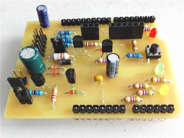

Im Rahmen eines "kleinen" Wettbewerbs entstand das Flashershield für
Arduino-UNO im r3 Format.
Bedingungen waren:
- diskrete Bauteile (OP's allerdings erlaubt)
- single Layer Platine oder Lochrasterkarte
- muß auf einen Arduino UNO aufsteckbar sein
Das Flashershield kann folgende MCU flashen:
- AVR mittels STK500v2 Protokoll
- MCS-51 (89S51/52; 89S8253; 89S2051 / 4051) proprietäres Protokoll
- PIC16F mittels ardpicprog Protokoll

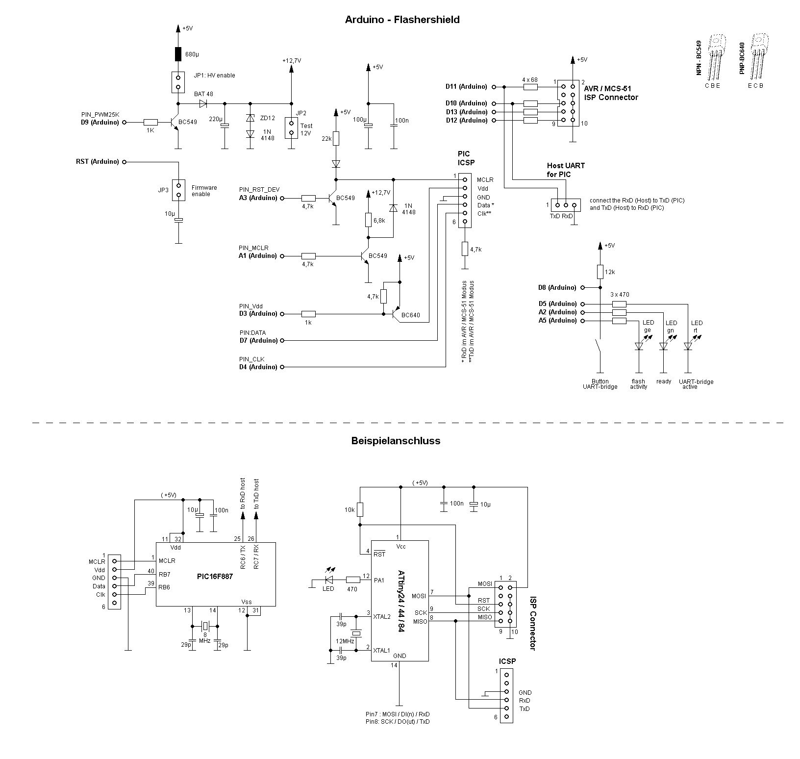

Mittels des Buttons kann der USB2UART Chip des UNOs auf die
Anschlussleisten umgeleitet werden und somit kann eine MCU mittels UART
mit dem PC kommunizieren. Die rote LED zeigt an, ob diese "Brücke"
aktiviert ist oder nicht.
Die Bedienersoftware "flashershield" beinhaltet eingebettet 3
unterschiedliche Firmwares. Soll das Flashershield bspw. als PIC16f
Programmer dienen, muß zuerst mittels "flashershield" die Firmware in
den Arduino geladen werden. Soll dieses geschehen, muß der Jumper auf
JP3 entfernt werden und nach dem Installieren der Firmware wieder
gesteckt werden. JP3 verhindert, dass der Arduino beim Starten einer
UART-Verbindung zuerst in seinen Bootloader springt.

Statusanzeigen der LEDs:
gelbe LED: Funktionsbereitschaft des Programmers
grüne LED blinkt oder dauernd an: Ein Chip wird gerade programmiert
rote LED: das Flashershield fungiert als USB2UART Bridge

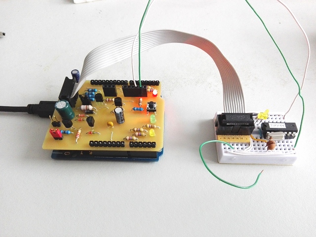

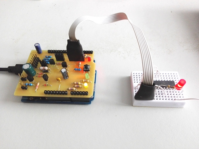

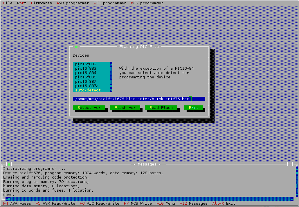

Bilderbeschreibung:
flashershield_02.jpg zeigt das Shield in Verbindung mit einem PIC16F676
flashershield_03.jpg zeigt das Shield in Verbindung mit ATtiny44
flashershield_with_pic16f676.jpg zeigt einen Screenshot, der gerade
einen PIC16F676 programmiert hat.
