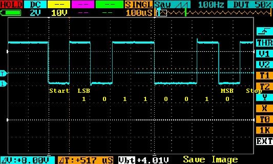

Hallo Leute, ich bin nach allen Information, die ich bisher hatte immer
davon ausgegangen, dass der High-Pegel bei einem TTL UART z. B. der 5 V
entspricht und der Low-Pegel dem GND-Potenzial. Auch in den
Datenblättern z. B. beim Atmel AVR finde ich z. B. den Hinweis, dass das
Startbit immer 0 ist. Jetzt habe ich mehr aus Zufall die Signale mit
einem Oszi aufgezeichnet und erhalte das folgende Bild (s. Anhang).
Dabei habe ich mit einem Arduino einfach nur ein Zeichen (hier ein M)
gesendet.
Das Oszi zeigt das folgende Bild:
Der Pegel ist zunächst auf 5 V und wird dann durch das Startbit auf GND
gezogen. Das wäre auch genauso wie ich es vermutet habe. Jetzt folgt
eine Bitfolge von:
1 0 1 1 0 0 1 0
danach geht die Leitung wieder auf High (was dem Stoppbit entspräche)
und bleibt dort, weil keine weiteren Zeichen kommen.
Der obige binäre Code entspricht einer dezimalen 178, was mit dem "M"
nichts zu tun hätte. Invertiere ich allerdings diese Folge, bekomme ich:
0 1 0 0 1 1 0 1
das wäre eine 77 und somit genau der ASCII-Code für "M". Dann würde aber
der High-Pegel einer 0 entsprechen und der der Low-Pegel der 5 V (oder
z. B. der 3,3).
Hat jemand eine Idee, wo mein Denkfehler sein könnte?

Hallo Michael, vielen Dank für Deine Antwort, aber ich glaube nicht,
dass das richtig ist. Wie gesagt, selbst im Atmel-Datenblatt steht, dass
die Übertragung mit dem Startbit beginnt ("... start bit is always
zero...") und ich glaube nicht, dass die mit zero GND meinen.
Mir ist aber ein ganz anderer Fehler bei mir aufgefallen. Nach dem
Start-Bit kommt das LSB und nicht das MSB und wenn ich die Reihenfolge
umkehre wird aus der 178 eine 77. Das ist mehr als ein blöder Zufall,
das hier eine Spiegelung auch exakt einer Negierung entspricht.
Damit wäre dann aber auch der Fall geklärt. Aber vielleicht ist es für
den ein oder anderen ja ganz hilfreich.

Doch. Das Startbit hat auf der TTL-Seite 0V.
Oder andersrum: der Ruhepegel der RS232-Schnitte auf TTL ist high ('1'
oder +5V oder +3,3V oder wassonstauchimmer). Der Übertragungsbeginn wird
mit der fallenden Flanke (auf '0', low, GND 0V) des Startbits
eingeleitet. Dann kommt das LSB usw...
Damit hast du also:
LSB   MSB
1011 0010
und somit "von MSB zum LSB" binär 0100 1101 = 0x4D.
Ein tadelloses großes 'M'
