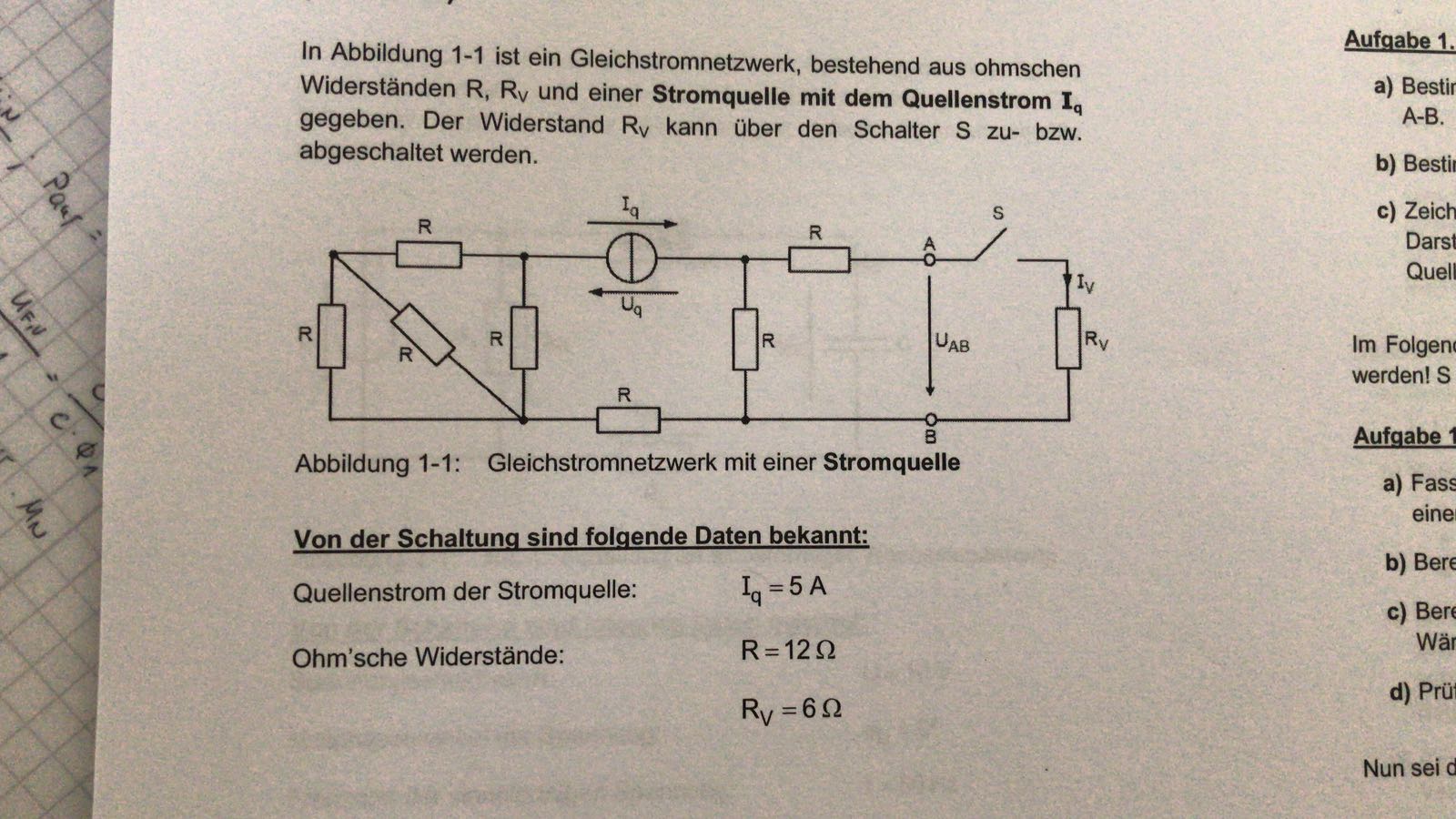

Wie wird bei dem gegebenen Netzwerk die Leerlaufspannung UabLL berechnet? Ist das einfach 2×Ur?

Und wäre Ur=5A*12Ohm=60V ? Ich komme auf Uq = 156 V, und damit UabLL = 60V da Irv dann = 0 ist.
#5553085
Wie kommst du auf Uq=156V ? Und was wäre aber dann die Leerlaufspannnung UabLL? UabLL: Steht oben warum. Uq: Maschnenregel verwenden. ... UIH !!! Das ist wirklich schwierig - nein, total easy. Hat man in der Vorlesung nicht erzählt, dass bei einer Serienschaltung von R und Stromquelle die Widerstände wegfallen, weil die Stromquelle bereits unendlichen Innenwiderstand besitzt? Ja, dann kann man doch, genau: Übrig bleibt ein kleiner Rest, den man sofort im Kopf bestimmt. Viel Spaß beim Lösen der Aufgabe. Bernd PS: Einfach einmal im Aufgabenheft nach einer Übung mit Spannungsquellen suchen. So etwas findet sich bestimmt ebenfalls. PPS: Was meint der mit wegfallen? Überbrücken oder ausradieren?

Hallo leodavinci, mit UabLL = 60 V liegst Du richtig. Der Strom Iq fließt ungeteilt durch R, wodurch im Leerlauffall Iq * R entsteht. Die übrigen Widerstände spielen dabei keine Rolle. Und hast Du schon die Lösung bei geschlossenem Schalter gefunden?

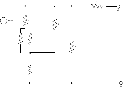

Die gleiche Schaltung nur in anderer Darstellung (ohne S und Rv). Ist Ri immer noch 12 Ohm?
#5553923
Ist nicht gleich. Die Stromquelle ist an der falschen Stelle.

Elektrofan schrieb: > Hier soll ja ausgerechnet werden, wieviel Spannung am Gesamtwiderstand > (nachfolgend als Rg getauft) anliegt. Wo liest du das? DEr TO will nur wissen welche Spannung bei offenem Schalter an den Punkten A und B anliegt. Siehe: leodavinci schrieb: > Wie wird bei dem gegebenen Netzwerk die Leerlaufspannung UabLL > berechnet? Dazu kann man alle Widerstände links und unten vergessen. Die interessieren nicht, da bei offenem Schalter der komplette Strom durch den R schräg rechts unterhalb der Stromquelle muss. Zur Lösung bei geschlossenem Schalter überführt man gemäß Norton Theorem das Ganze in eine Spannungsquelle, deren Kurzschlussstrom man genauso einfach errechnen kann.

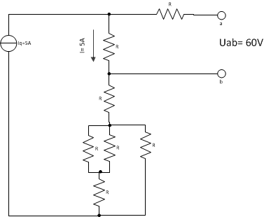

Sorry, falsch gedacht; nun sollte es aber richtig sein? Die 60V sind dann auch ok

> Zur Lösung bei geschlossenem Schalter überführt man gemäß Norton > Theorem das Ganze in eine Spannungsquelle, deren Kurzschlussstrom > man genauso einfach errechnen kann. Bzw. Stromteilerregel. Hallo der Andere, hallo Andrew T. Der Andere schrieb: > Zur Lösung bei geschlossenem Schalter überführt man gemäß Norton Theorem > das Ganze in eine Spannungsquelle, deren Kurzschlussstrom man genauso > einfach errechnen kann. ich kannte bis eben gar kein Norton-Theorem. Braucht man das wirklich? Es reicht doch die Formel für Reihenschaltung von Widerständen und für Parallelschaltung von Widerständen. Dieses Netzwerk ist deswegen doch trivial, weil man keine aufwendigen Werkzeuge braucht. Da gucken wir einfach mal scharf auf die linke Seite zu den vier Widerständen und sehen: Der vertikale R und der diagonale R sind parallelgeschaltet, macht 0,5R. Diese Kombination hängt in Reihe an dem horizontalen R oben, macht 1,5R. Diese drei hängen parallel an dem verbleibenden R: 1,5R|1R = 0,6R Der horizontale Widerstand unter dem Stromquellensymbol macht dann 1R zusätzlich. => Summe: 1,6R Ist der Schalter offen nimmt der Strom seinen Weg über den vertikalen R rechts neben der Stromquelle, macht 1,6R + 1R= 2,6R. Das war es. Der Gesamtwiderstand beträgt damit 2,6*12 Ohm ) 31,12 Ohm. Es braucht dann 31,12 Ohm * 5 A = 156 Volt. Die Variante mit dem geschlossenen Schalter spar' ich mir, die ist genauso einfach.
#5554042
Peter M. schrieb: > Der vertikale R und der diagonale R sind parallelgeschaltet, macht 0,5R. > > Diese Kombination hängt in Reihe an dem horizontalen R oben, macht 1,5R. > > Diese drei hängen parallel an dem verbleibenden R: > > 1,5R|1R = 0,6R > > Der horizontale Widerstand unter dem Stromquellensymbol macht dann 1R > zusätzlich. > => Summe: 1,6R > > Ist der Schalter offen nimmt der Strom seinen Weg über den vertikalen R > rechts neben der Stromquelle, macht 1,6R + 1R= 2,6R. > > Das war es. Der Gesamtwiderstand beträgt damit 2,6*12 Ohm ) 31,12 Ohm. > Es braucht dann 31,12 Ohm * 5 A = 156 Volt. > > Die Variante mit dem geschlossenen Schalter spar' ich mir, die ist > genauso einfach. Meine Lösung: 5A durch den R -> Leerlaufspannung 60V A-B Kurzgeschlossen Iab(kurzschluss) = 2,5A Ergebnis Ersatzspannungsquelle mit Ullerlauf = 60V und Ri = 2R = 24 Ohm Komisch, meine Lösung ist 3 mal kürzer und 5 mal schneller ausgerechnet. Peter M. schrieb: > Hallo der Andere, hallo Andrew T. Hallo r2d3, eine sehr schöne Erklärung, nur leider hast Du die gestellte Frage nicht beantwortet. Dies haben "der andere" und auch andere hier schon getan. > Das war es. nein, leider nicht :) Übrigens: Der TE ist längst weg. Hallo Andrew, Andrew T. schrieb: > Peter M. schrieb: >> Hallo der Andere, hallo Andrew T. > > Hallo r2d3, > > eine sehr schöne Erklärung, > nur leider hast Du die gestellte Frage nicht beantwortet. > > Dies haben "der andere" und auch andere hier schon getan. Das habe ich ausgelassen, weil WR das schon kurz und knapp erklärt hatte: WR schrieb: > Hallo leodavinci, > mit UabLL = 60 V liegst Du richtig. Der Strom Iq fließt ungeteilt durch > R, wodurch im Leerlauffall Iq * R entsteht. Die übrigen Widerstände > spielen dabei keine Rolle. Andrew T. schrieb: > Übrigens: Der TE ist längst weg. Wie sie oft hier. :) Und mein Beitrag wurde mit -1 bewertet, was mir angesichts Deines Lobs nun ziemlich egal ist. Hallo Foristen! Ich habe einmal eine ganz einfache off-Topic-Frage: Seid Ihr bei den Klausuren mit der Zeit hingekommen? Smiley Bernd Hallo Anderer, Der Andere schrieb: > Komisch, meine Lösung ist 3 mal kürzer und 5 mal schneller ausgerechnet. Das ist gar nicht komisch. Ich habe nicht die Lösung ausgerechnet, die ist banal und wurde schon erklärt. => Meine Rechnung ist nicht die Lösung der oben gestellten Aufgabe! :) Ich wollte die Quellenspannung von Andrew mit und ohne Last überprüfen und dachte, dafür bräuchte man das "Norton-Theorem" und habe Dich auch angeschrieben. Der Witz bei der Sache ist, dass man das Ganze mit den banalen Regeln der Schulphysik ausrechnen kann. Wenn man die Quellenspannung mit offenem und geschlossenem Schalter noch eleganter und einfacher ausrechnen kann, bin ich ganz Ohr.
